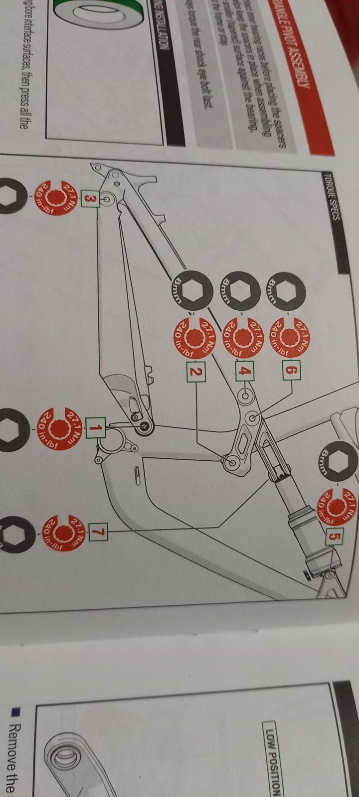

Da stehen schon ein paar nützliche Dinge drin
Drehmomente (ok, wenn widersprüchlich dann ist haltWas denn genau? Die Dinger bleiben bei mir immer im Karton und werden umgehend mit entsorgt![]()
Gibt's auch online: https://media.specialized.com/support/collateral/0000145944.pdfWo bekommt man ein aktuelles Manual bzw. wo finde ich die Anzugsdrehmomente z.B. für die Hinterbaulager?![]()
Scheint im aktuellen Manual nicht mehr der Fall zu sein. Da stehen in der Tabelle bei 4.6 und 5.2 die gleichen Drehmomente (10-24Nm) und im Bild gar keine mehr.Die Gebrauchsanleitung ist leider ziemlich widersprüchlich.
In der Tabelle 4.6. sind Drehmomente zwischen 16 und 20Nm aufgeführt Auf dem Bild bei 5. steht überall 27Nm In der Tabelle darunter stehen Drehmomente zwischen 20 und 27Nm
Danke, dann habe ich den Dämpfer mit 13Nm etwas zu fest angezogen, das hohe Drehmoment hat mich schon irritiert.Scheint im aktuellen Manual nicht mehr der Fall zu sein. Da stehen in der Tabelle bei 4.6 und 5.2 die gleichen Drehmomente (10-24Nm) und im Bild gar keine mehr.
Die 3Nm mehr werden schon nichts kaputt gemacht haben. An der Stelle gibt es ja auch kein Gewinde im Alu, was du zerstören könntestDanke, dann habe ich den Dämpfer mit 13Nm etwas zu fest angezogen, das hohe Drehmoment hat mich schon irritiert.

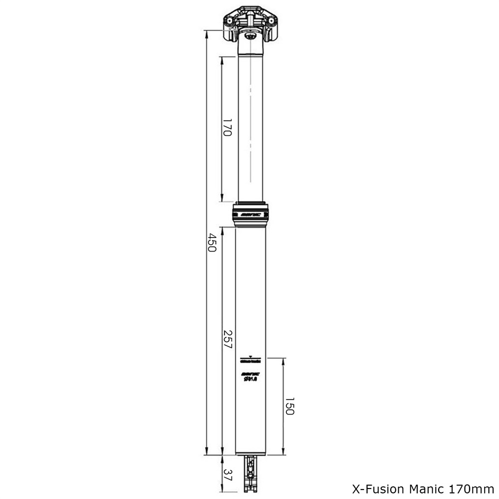

Ich wollte den Dropper auswechseln.
Welche habt ihr verbaut und hat Jemand die max. Einstecktiefe zur Hand?
Auf der offiziellen Seite finde ich nur die minimale Einstecktiefe: https://support.specialized.com/stat/en/components-compatibility/frame-fork#Frame&Fork-Seatposthat Jemand die max. Einstecktiefe zur Hand?
@SinusJayCee
Danke, genau dass habe ich gesucht.
