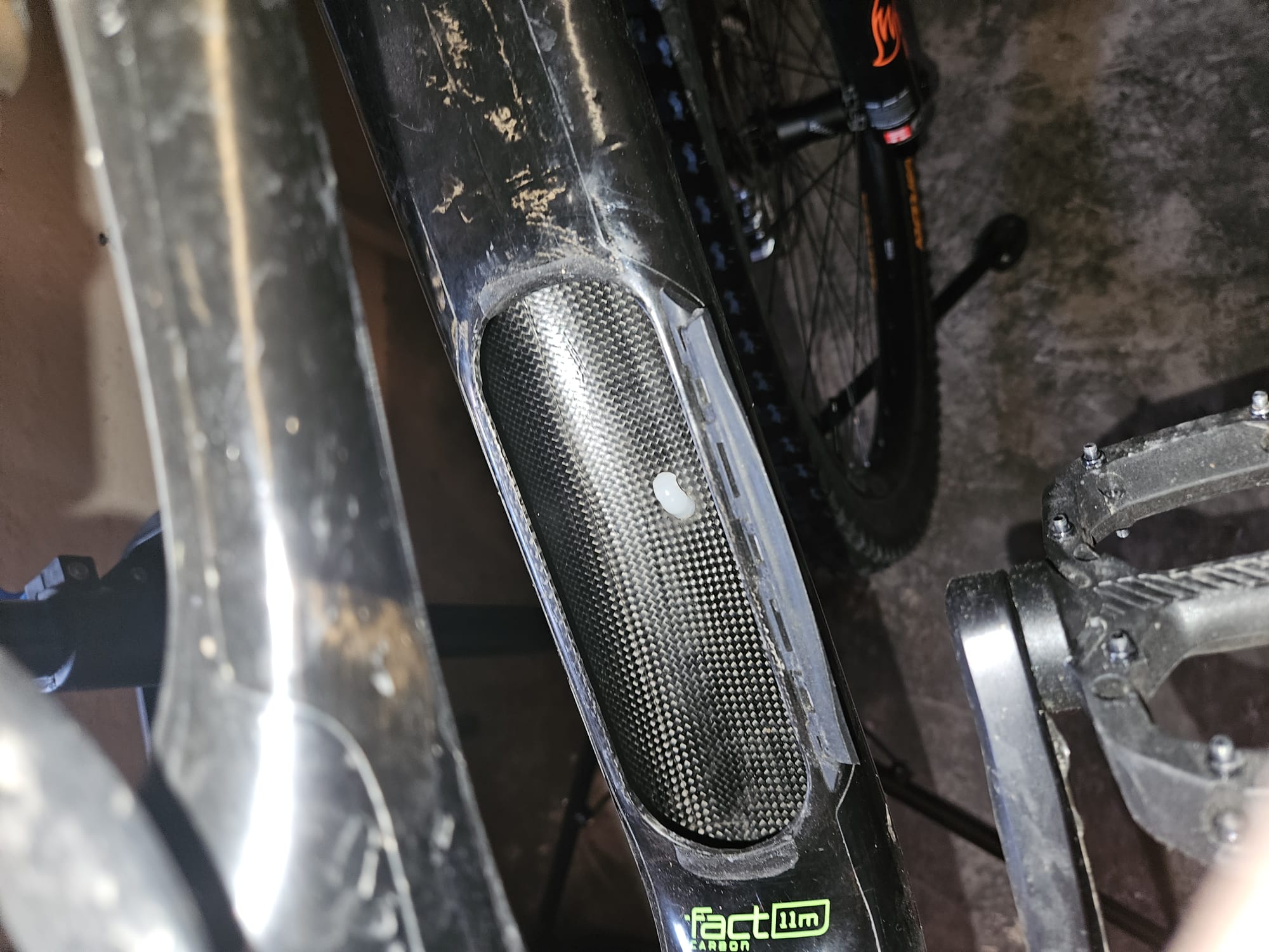

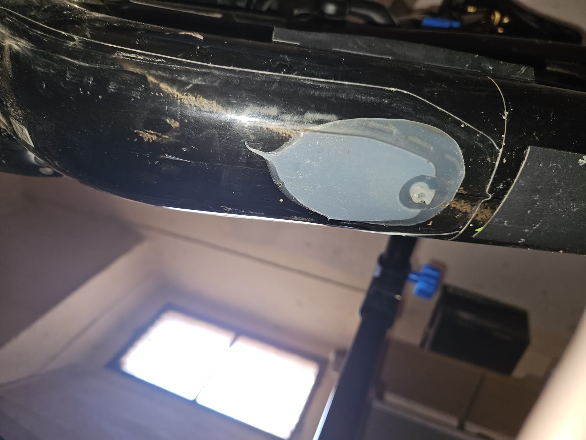

Habe vor ca einem Jahr ein gebrauchtes Stumpjumper gekauft. Das Ding stand als 4. Bike 1-2 Jahre nur rum und durfte dann gehen. Heute wollte ich mal anfangen alles zu zerlegen und wollte alles sauber machen.
Unter dem Plastikschutz am Unterrohr hat es mir dann etwas die Sprache verschlagen. Ist das normal, dass dort der Plastikschutz nur an einer Schraube im Rahmen verschraubt ist? Die andere Schraube rein kosmmetisch an den Rahmen geklebt. Selten so einen Pfusch gesehen. Fahrrad gehört einem Fahrradladenbesitzer der es eigentlich nicht getan haben kann.
Verklebt Specialized echt Plastik an Carbonrahmen?
Sieht irgendwie auch bisschen nach Heißkleber aus, bin etwas schockiert. Könnte ja quasi bedeuten, dass der Carbonrahmen im Eimer ist.

Das ist dir beim Kauf nicht aufgefallen
Schraubst du beim Kauf immer das Fahrrad komplett auseinander?:D Es stand 1a in Neuzustand da. Da war ja ne abgedckung aus Plastik aufgeschraubt, also der Kleber ist heute das erste mal zum Vorschein gekommen. Ist glaube das 2020er Modell.
So sah der Spaß ziemlich direkt nach Kauf aus. Da siehst du am Unterrohr zum Tretlagerunterseite eine Plastikabdeckung. Die war hinten fest verschraubt. Vorne war auch eine Schraube, die war aber innen festgeklebt.
Ne ne bestimmt nicht 🤣
Hab das nur mit dem Plastik Schutz übersehen..
Sollte halt nicht Hundert Dinge gleichzeitig machen.
Alles gut, bin nach dem Heißkleberfund auch durch :D Bin außerdem auch im falschen Thread weil 2020er Modell! Sorry! Specialized Chat sagt da sollte kein Kleber sein, allerdings gibt es ein Ersatzkit zu bestellen und da ist auch nur eine Mutter dabei. Also für die vordere Schraube gibt es scheinbar keine festschraubmöglichkeit.
Denke ich werde eine längere schraube kaufen, dazu eine mutter und zwei gummi dichtringe. Dann mal sehen ob man das bisschen verschrauben kann. Gott sei Dank kann man den Rahmen an der Stelle von innen gut einsehen.
Was ich seltsam finde das an der Stelle eine Schrauben sein soll, die ist da ja nur im Weg und man kann das Swat Fach gar nicht vernünftig nutzen... kann mir fast nicht vorstellen dass das so gehört. Ärger dich nicht gebrauchte bikes haben mir auch schon Nerven gekostet.
Das wundert mich auch. Verstehe das nicht wirklich. Das Fach benutze ich sowieso nicht. Aber ich frage mich wie man auf die Idee kommt mit Heißem Kleber an Carbon zu hantieren. Bin bisschen verunsichert. Die SChraube bekomme ich schon wieder fest da. Gott Sei Dank "nur" 1900€ bezahlt. Aber gut, vielleicht war es deswegen auch so günstig.
Ich gehe morgen evtl mal damit zum Fahrradhändler um die Ecke. Mit Garantie geht da auf jeden Fall nix mehr!

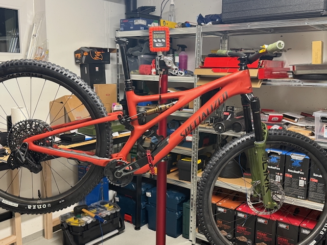

Das Winterprojekt (siehe ein paar Posts vorher) geht voran. Das Stumpjumper wurde einmal komplett zerlegt und so langsam aber sicher findet sich alles wieder zusammen. Folgendes ist aktuell der Plan:
  • Laufradsatz: Newmen Phase 30 (base vorne, strong hinten), Onza Ibex vorne, Porcupine hinten
  • SRAM X0 Transmission Gruppe
  • SRAM Maven Ultimate Bremse, vorne 200, hinten 180mm
  • RockShox Lyric Ultimate 150mm Gabel
  • Fox Float Factory Dämpfer
  • RaceFace Era Lenker 760mm 20mm rise
  • Intend Vorbau
  • Acros Steuersatz
  • RockShox Reverb Sattelstütze
Bin mal gespannt wo ich am Ende rauskomme, Startgewicht des Bikes waren 14.9kg, aktueller Zwischenstand (ohne Bremsen, ohne Sattel mit alter Satelstütze) sind 12.0kg.
Aktuell steht eigentlich nur noch die finale Montage der Schaltung, sowie das Entlüften der Bremsen an, wenns gut geht kann ich am Wochenende die erste Probefahrt unternehmen.
Neben dem Gewicht bin ich auch schon sehr gespannt wie sich das ganze Fahren wird.
Wirtschaftlich gesehen hätte ich mir wohl besser einfach ein neues Bike gekauft, muss aber sagen das die Lernkurve und der Spass den ich beim Schrauben hatte definitiv unbezahlbar ist.
