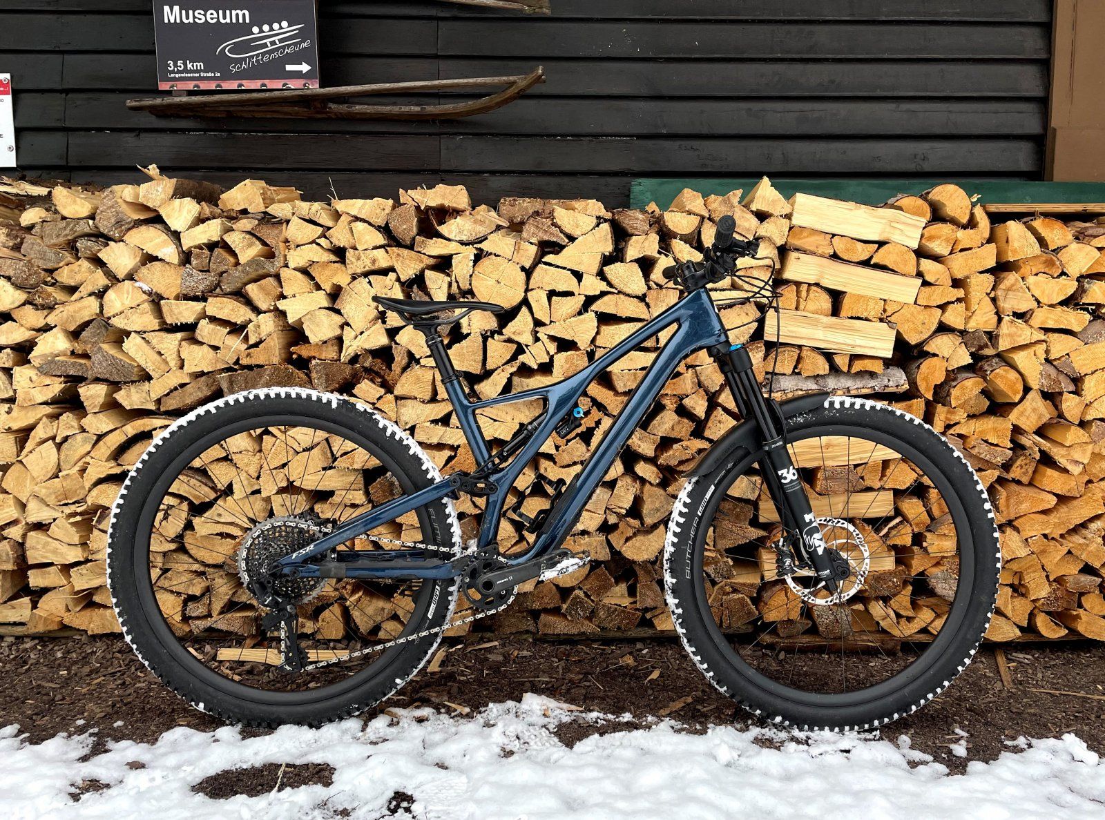

Seit längerem mal wieder mit dem Stumpjumper unterwegs gewesen.
Wetter war zwar blöd, Spaß hat es aber trotzdem gemacht...
