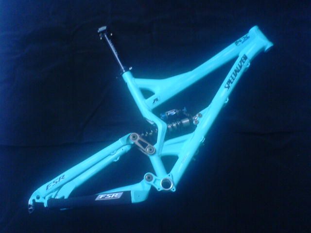

könnt ihr mal ein paar bilder von euren babyblauen posten?
ich muss mich inspirieren lassen^^
weiss nämlich noch nicht welche farbe für die parts in frage kommen, hab schon an eine babyblau/weiss/braun kombi gedacht...
gruss mauri
Hier wenn du nach mehr pix möchtest schreib mir ne E-mail
Hey Peter scheenes Bike! Aber mach bitte nicht zu viele weiße Parts dran da wirst du dein Rad in WB bestimmt nicht unterscheiden können.
