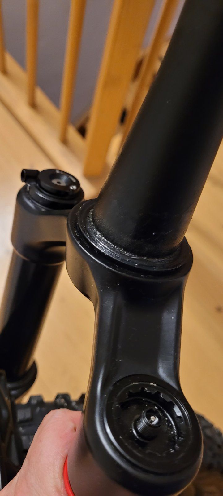

Stand jetzt glaube/bin ich überzeugt, dass es die Gabel ist.
Meine Vorgehensweise für diese These:
  1. Ich halte das Rad am Lenker fest und tippe das Vorderrad auf -> Das Spiel ist deutlich spürbar.
  2. Ich halte das Rad an der Krone der Gabel fest und tippe das Vorderrad auf -> Das Spiel ist deutlich spürbar.
  3. Ich halte das Rad an den Tauchrohren der Gabel fest und tippe das Vorderrad auf -> Das Spiel ist weg.
Wären es die Naben oder die Achse müsste auch bei Punkt 3 das Spiel spürbar sein.
Finaler Test wäre jetzt dir Krone und die Gabelbrücke am Casting festzuhalten und "aufzutippen". Dort müsste ja dann das Spiel spürbar sein. Hatte was ähnliches mal an ner Totem, war nur nicht so locker, bzw. hörbar wie bei dir.

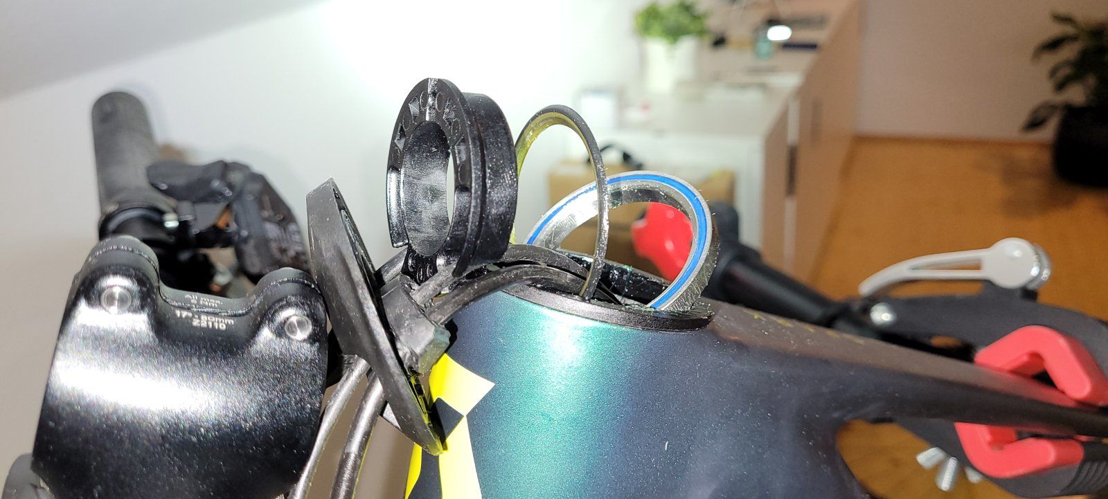

Jetzt ist mit aufgefallen, dass ich früher die IPS Dichtung falsch montiert hatte. (Siehe Anhang)
Habe mich schon gefreut. Alles passend montiert....und trotzdem ist das Spiel noch da. Nach meinem Gefühl muss ich die Ahead Schraube auch zu doll anziehen...ansonsten ist das Spiel an der Gabel noch mehr spürbar.

So, ich habe nun alles noch einmal auseinander gehabt.
Wenn die Gabel ausgebaut ist, kann ich keinerlei Spiel feststellen. Also muss irgendwas im Steuersatz-Bereich nicht passen. Als ich das Rad bekommen habe, habe ich auf dieses System umgebaut (der Link ist nur exemplarisch / habe damals nach einer Rückfrage bei Acros bestellt):
https://acros-components.com/steuer...MIhq-6w6Lk-gIVWfl3Ch164QW3EAQYAiABEgJLVvD_BwE
Am Steuersatz fühle ich allerdings kein Spiel.

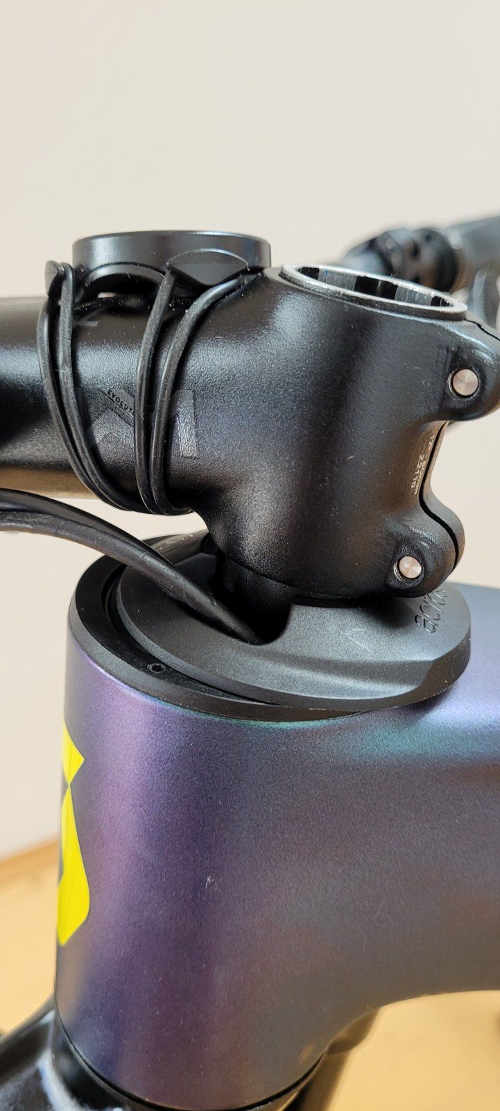

Der gute alte Steuersatz, auf den ist einfach Verlass... Frage: Wie viel Platz ist zwischen oberem Rand vom Gabelschaft und oberem Rand vom Vorbau? Wenn da zu wenig Spiel ist, kann die Ahead Kappe am oberen Rand des Gabelschafts anliegen, dann kannst Du zuknallen, dass das Wasser aus der Schraube läuft, das Spiel verringert sich dann nicht mehr.
Das habt ich bereits getestet. Durch Zugabe eines Spacers kann man diesen Fall prüfen.
Das hatte ich mir auch schon überlegt. Und ja, wenn ich alles zusammengebaut habe liegt die Abdeckung auf der Steuersatzschale auf. Komisch ist, vorne mehr als hinten. Eine andere Abdeckung kann man nicht so einfach montieren, da die Gabel innen durch den Vorbau laufen. (Siehe Foto-mit ausgebauten Zentriering).

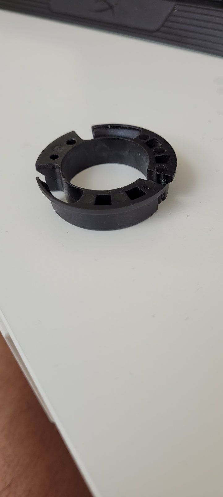

Was natürlich geht, ist den Zentriering aufzudicken. Habe jetzt den Zentrierring ausgebaut. (Siehe Foto).
Ich komme aus dem Werkzeugbau. Werde mal eine Scheibe machen, die die gleiche Kontur wie der Ring aufweist, und somit ggf. eine höhere Vorspannung generiert. Mal sehen ob dieses was bringt.
Ich denke, Du denkst viel zu viel. Mach mal folgendes: füge einen zusätzlichen Spacer von 5 mm unter dem Vorbau ein. Und zieh dann die Schraube der Ahead Kappe gut fest. Fahr eine kleine Runde. Der Steuersatz verreckt nicht sofort, wenn er über einen km Strecke zu fest angezogen ist. Aber Du kannst verstehen, ob er die Ursache ist oder nicht. Ich glaube ja, aber glauben heißt ja bekanntlich nichts wissen. Sicher ist, dass hier alles extrem kompliziert ist, viel zu kompliziert, um noch irgendwie logisch zu sein.
Zumindest auf dem Foto sieht es so aus als würde dir ein Spacer unter der Ahead Kappe fehlen. Die Gabel schaut ja schon deutlich aus dem Vorbau raus.

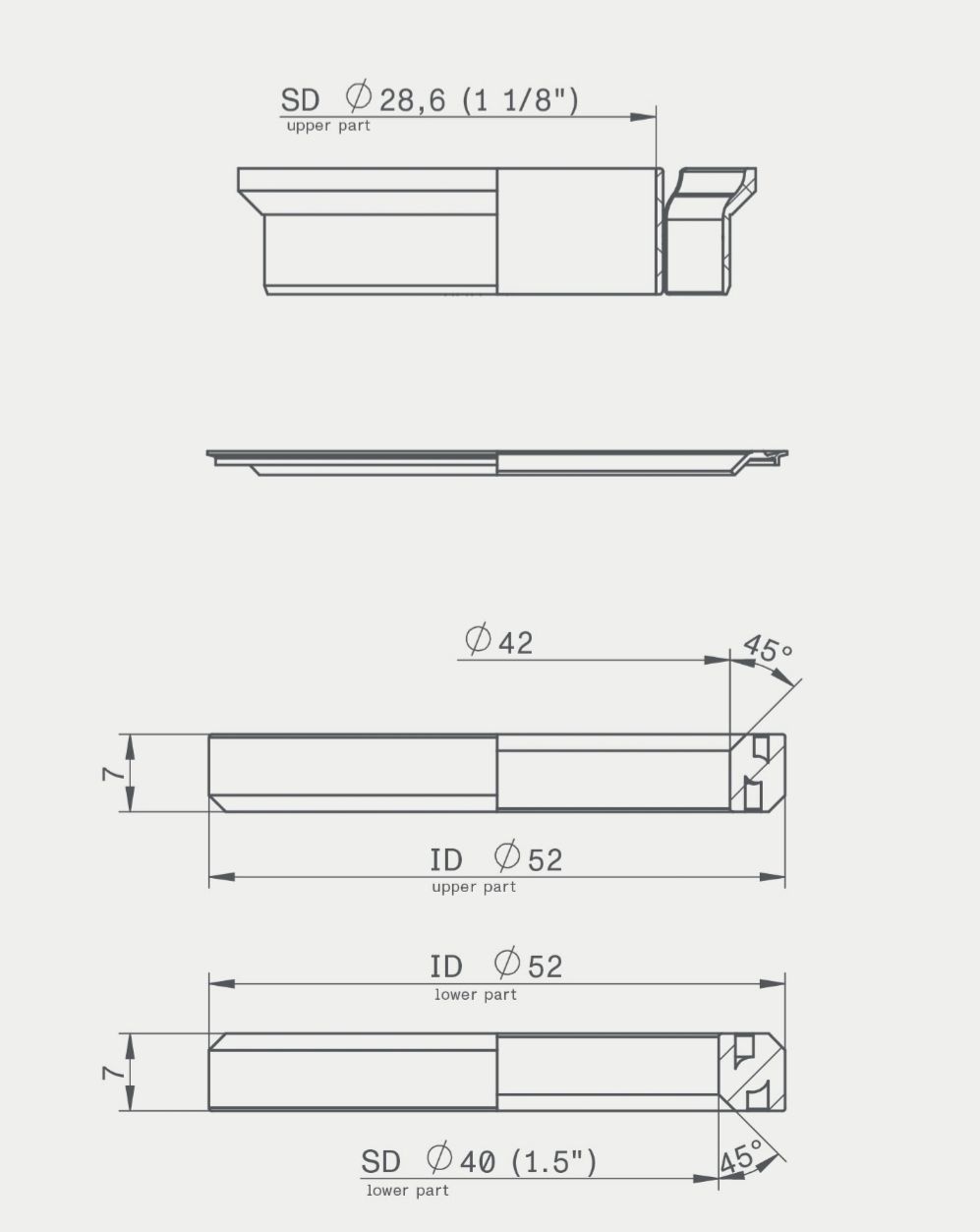

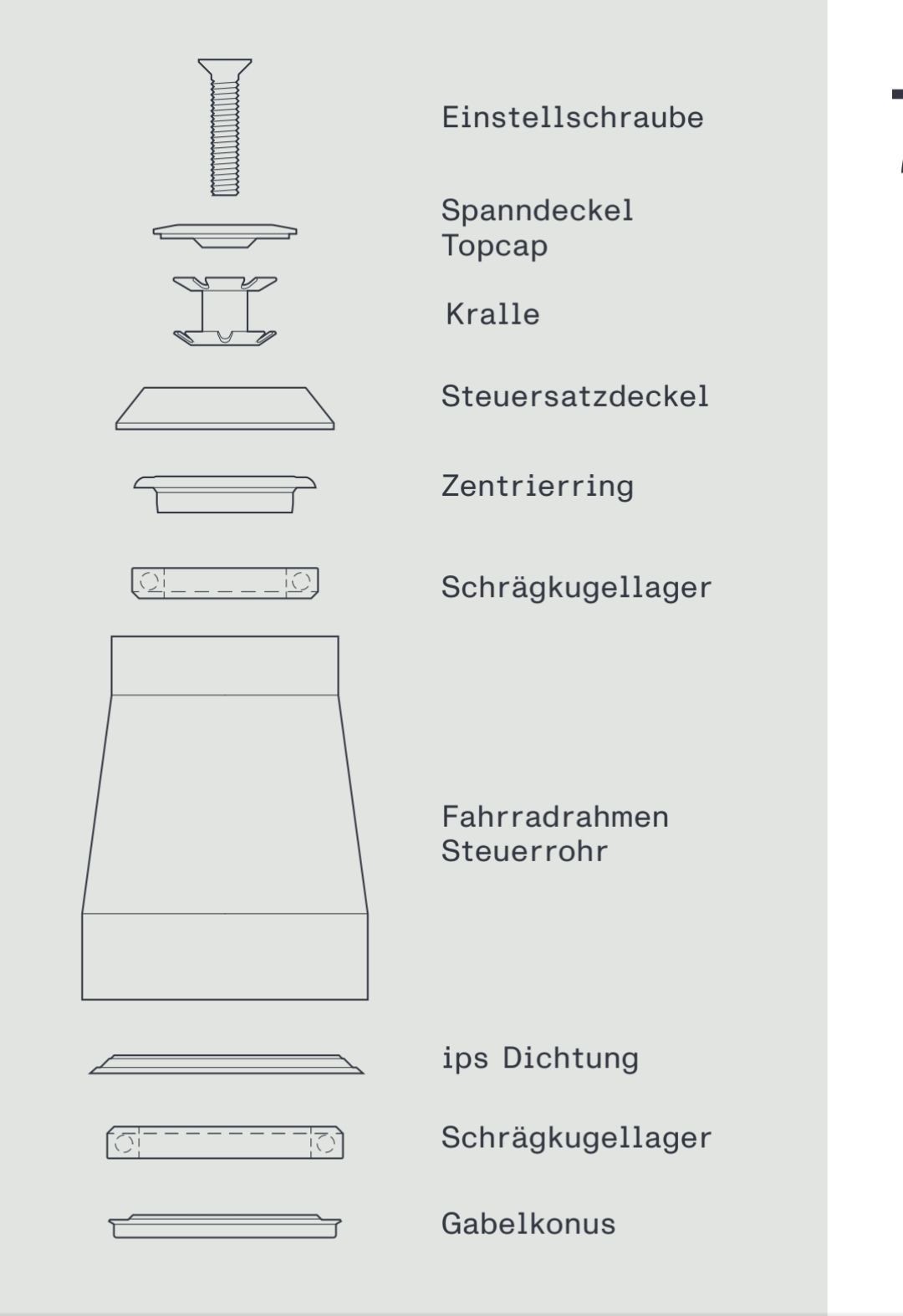

Falls Du den abgebildeten Steuersatz hast:
Hast Du mal geprüft, ob oberes und unteres Lager nicht vertauscht sind?
Abmessungen sind fast identisch.
Ausserdem ist der Aufbau anders, als in Deiner Zeichnung.

Was habe ich gemacht. Als ich das Rad bekommen habe, direkt den Steuersatzdeckel (siehe Bild 1) eingebaut. Das original verbaute System wollte ich nicht. Dabei habe ich die Gabel und das Seuersatzlager demontiert. Anschließend alles wieder montiert - hier möchte ich ein Fehler nicht ausschließen. Ich habe mich zwar schon mit Acros direkt ausgetauscht...aber wer weiß...ggf. ist denen der Aufbau von einem Scott Spark in der Gänze nicht bekannt. Ich habe unten einmal die Bilder angehängt, wie ich alles zusammengebaut habe...Vielleicht fällt jemanden ein Fehler auf. Ggf. habe ich auch eine Dichtung oder so vergessen.
Bild_1: Beim Umbau verbauter Steuersatzdeckel
Bild_2: Gabel mit Konus
Bild_3: Gabel mit aufgesetztem Lager (Ø40mm)
Bild_4: Gabel mit aufgesetzter Dichtung
Bild_5: Ober Aufbau
Anmerkung: Die Steuersatzschalen habe ich nach der Anweisung von Acros montiert.
Vielleicht kennt ja jemand den Aufbau in einem aktuellen Spark genau. Das wäre eine Hilfe.
Die Lager sind richtig eingebaut.
