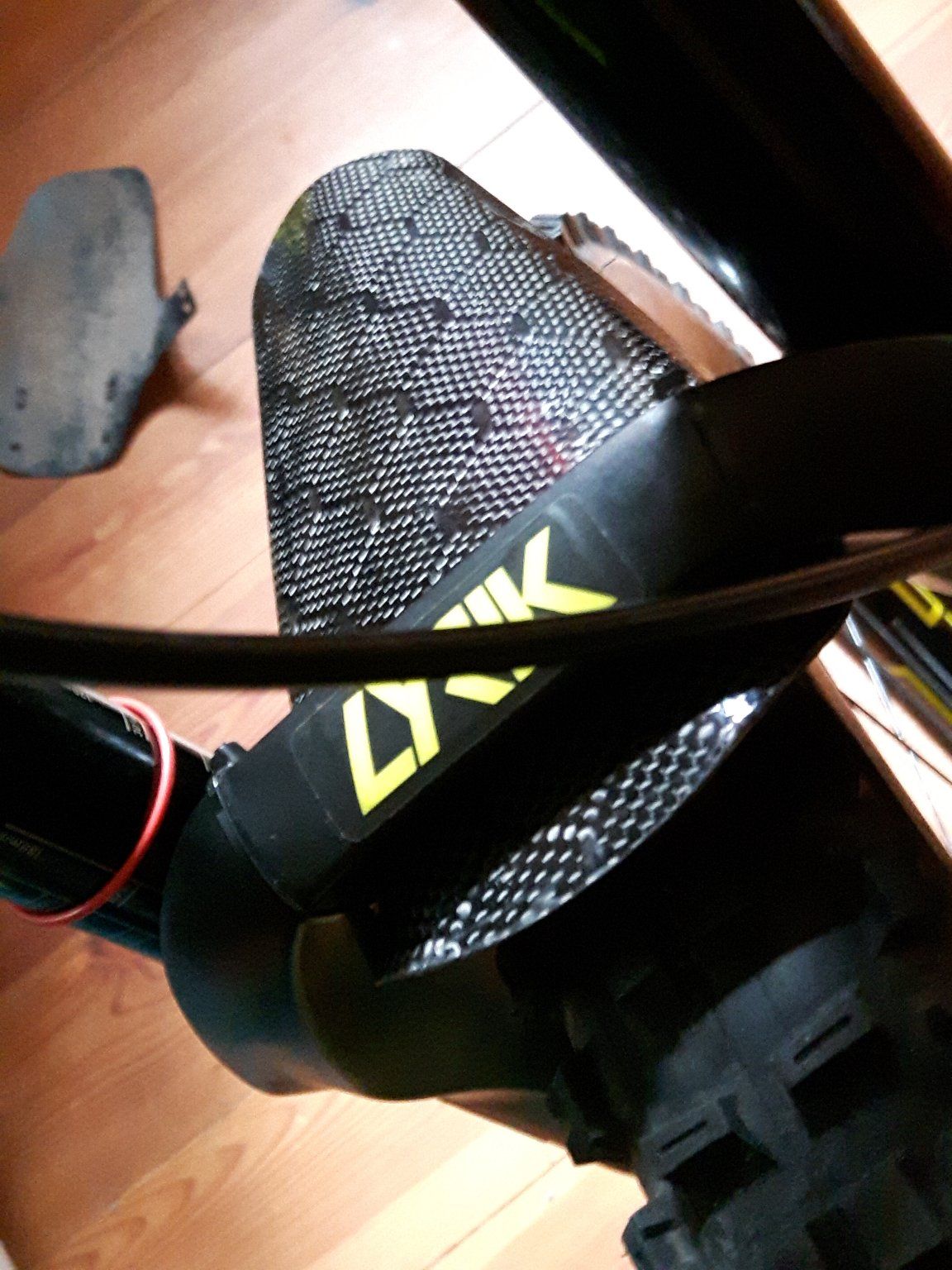

Perfektes Wetter für kleine Bastlereien... den original mudfender hats zerrissen, das neue Teil wiegt nun 40g weniger (haha) und schließt unten mit dem rahmen ab.
Eine Fahrt bei schlechtem Wetter, ergo
+ 300g Matsch der an den dingern klebt oder anderswo
...bei schlechtem wetter hast den Matsch mit oder ohne fender am bike hängen, das macht keinen Unterschied...
Ich persönlich transportiere diesen aber lieber unter so nem carbonstreifen als an den Standrohren bzw dämpfer und Lagern
