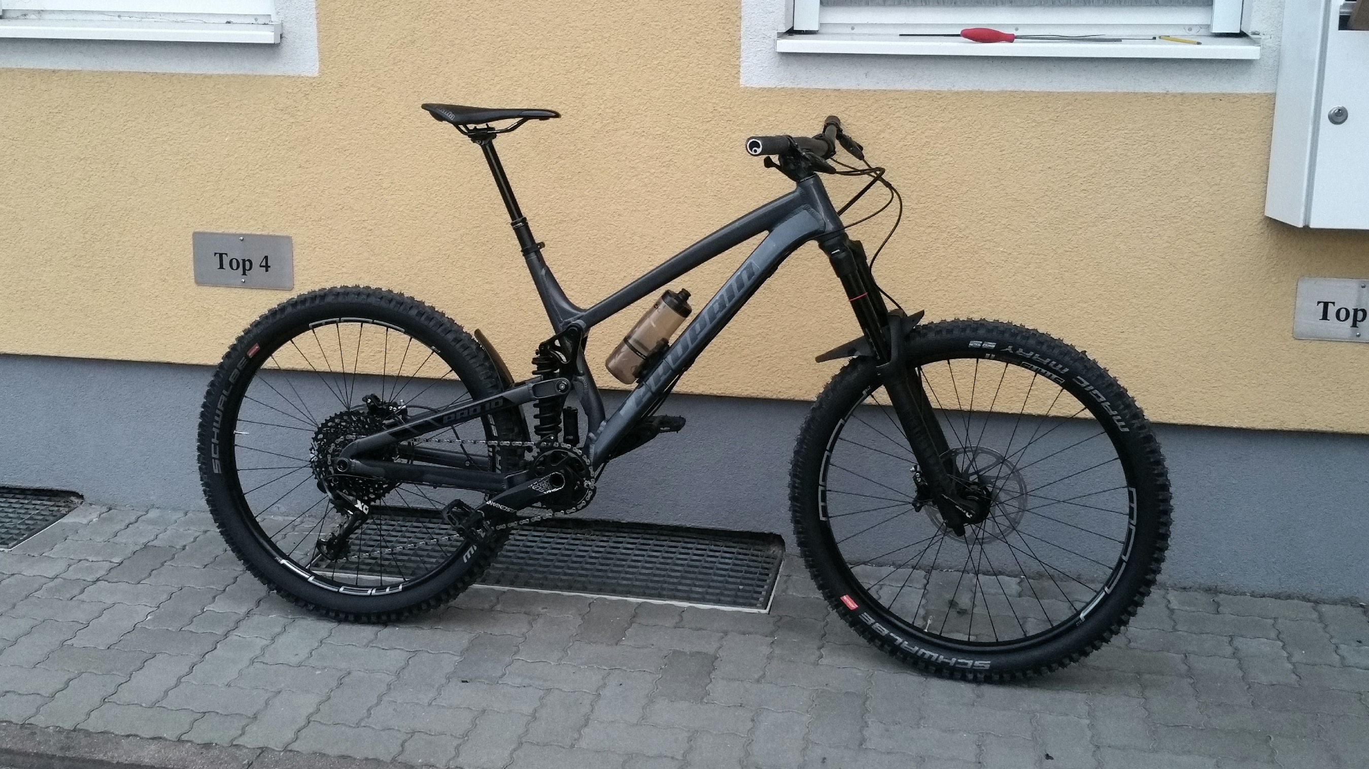

Ich will mir morgen mein Spindrift bestellen. Nur mein Problem ist das ich mich nicht entscheiden kann welche Größe
Mit Schuhen bin ich 1,86m und hab ne Schrittlänge von 87 cm ... Habe M und L über Propainfriends getestet. Mein erster Eindruck auf dem M war irgendwie etwas klein und auf dem L irgendwie etwas großDas M hat sich verspielter angefühlt und das L etwas schwerfälliger und natürlich mehr nach vorne gebeugt. Habe mir gedacht das L mit einem kürzeren Vorbau zu nehmen. Brauche euren Rat
Will damit natürlich auch mal Touren fahren...
Wieso hast du nicht Mal zum Hörer gegriffen und direkt bei Propain angefragt? Die sind ja immer sehr bemüht zu helfen.
