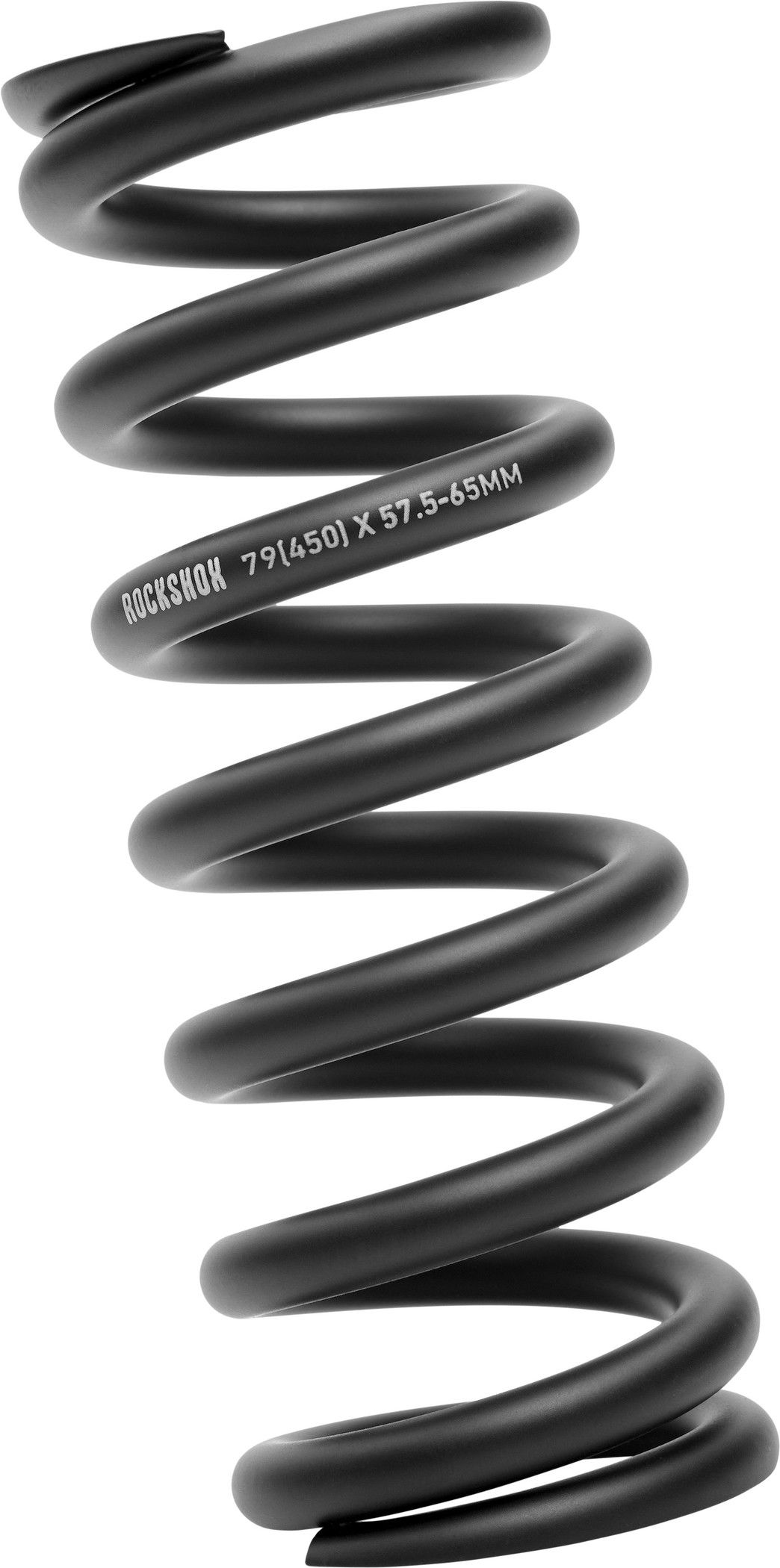

Kurze Frage kann mir jemand sagen welche Federmaße ich fürn super deluxe im spindrift brauche.
Und kann man ne 600er feder bei circa 90kg fahr fertig probieren.
Hintergrund is dass sich mein spindrift so verzögert weil die 550er ned lieferbar is.

Du musst die für 65mm bestellen, sollte dann diesen Aufdruck haben:
Ich habe mittlerweile, mit ca.75kg fahrfertig, eine 600er Feder beim Super Deluxe Coil RCT verbaut. Mit der 550er rausche ich für meinen Geschmack zu schnell durch, allerdings liegt der Sag jetzt nur noch bei ca. 22%.
Marcus Klausmann meinte er könnte durch umshimmen dafür sorgen das ich eine weichere Feder und auch mehr Sag fahren kann. Er selbst hat ja auch einen Coil im Spindrift und fährt eine 500er Feder.
Meine Empfehlung wäre die Luftvariante zu nehmen falls du keine Lust auf Tuning hast. Kommt aber denke ich auch stark auf den Einsatzbereich/Fahrstil an, wenn du nur Trails fährst reicht vielleicht auch eine 600er Feder.
