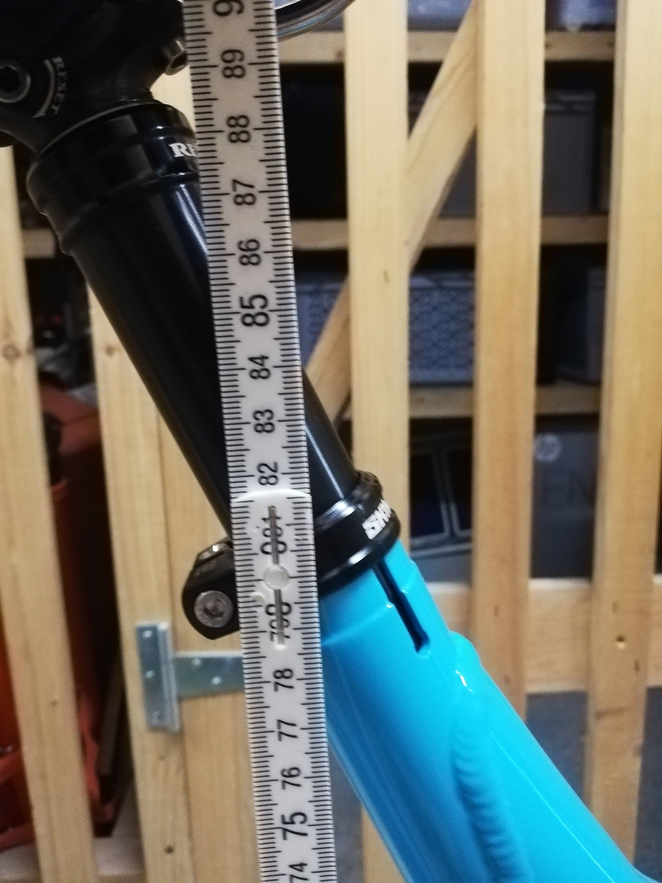

Kann mal jemand der Large-Fahrer bitte den Abstand vom Boden bis zum Ende der Sattelklemme messen? Also senkrecht. Fährt hier jemand um die 1,83m eine 150er oder sogar 170er Reverb?
Vielen Dank!!!
