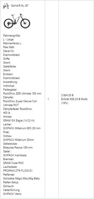

Die Ausstattung ist doch super! Bei der feder heißt es ausprobieren. Ich habe eine härter genommen als abgegeben und noch eine zweite zu hause.Hallo Liebe Propain Community,
das ist hier mein erster Beitrage in einem Forum.
Habe mir gestern ein Propain Spindrift Größe L (184cm) bestellt.
Austattung:
Rockshox ZEB Ultimate 180
Rockshox Super Deluxe Coil Ultimate 400lb (78kg)
SRAM GX Schaltung
Bikeyoke 185
SRAM Code RSC
Was haltet Ihr von dieser Auswahl ?
Gibt es bei den Alu Modellen auch schon diese Gummi Stopfen an den Kabelausgängen ?
Denkt Ihr die 400lb Feder passt für mein Fahrfertiges Gewicht ?
Wie habt Ihr eure Schrittlänge bemessen(von Boden bis Schritt oder klassisch Meterstab auf den Boden und dann Laufen), denn bei mir kommen zwei komplett unterschiedliche Werte raus?
Vielen Dank und jetzt heist es warten

Ja ich denke auch dass das Bike perfekt wirdDie Ausstattung ist doch super! Bei der feder heißt es ausprobieren. Ich habe eine härter genommen als abgegeben und noch eine zweite zu hause.
Zur bremse: ich steh nicht auf Sram, weil die mit DOT und nicht mit Mineralöl funktioniert.
Viel Spaß mit dem Bike und Foto nicht vergessen wenns da ist

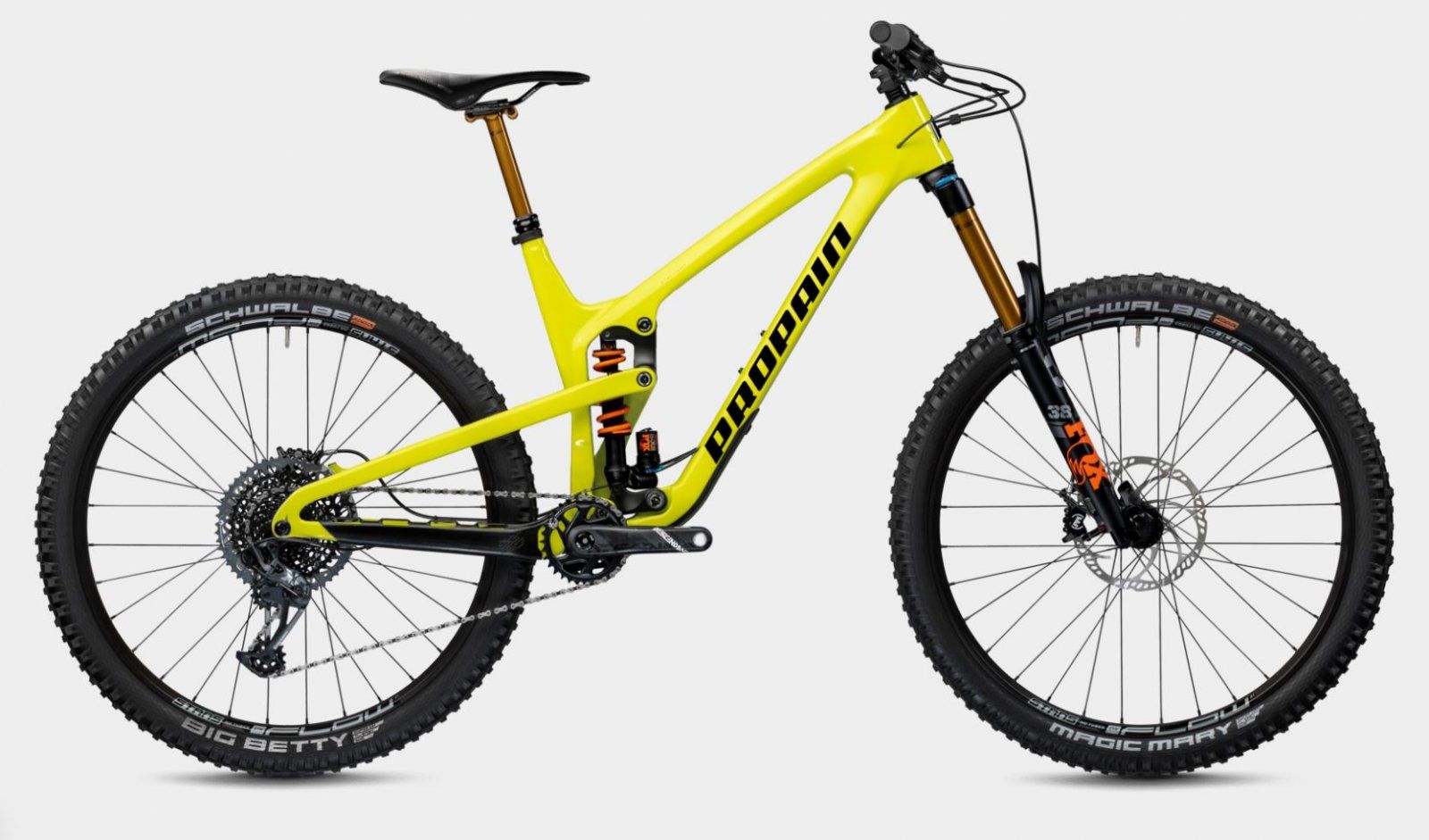

Mich würde auch mal interessieren wie es bei dem Spindrift Carbon oder Alu mit den Lieferzeiten aussieht. Bei meinem Alu Spindrift, welches ich mir vor einer Woche bestellt habe stand im Konfigurator 28.06-02.07 Liefertermin?Servus aus Tirol.
Nachdem 2020 das Biken immer mehr in den Fokus gestellt wurde, habe ich vor kurzem entschieden, mich von schweren Herzens von meinem Canyon Spectral CF8.0 (2019 - 160/150mm) zu trennen, und mir als Bike für´s "Grobe" eine Spindrift CF neben die neue motorisierte AlpenAllzweckwaffe (ORBEA RISE M10 MyO - bestellt 02/21 -> LT 12/21) zu stellen.
Zu mir: 183cm - SL82cm / 90kg nüchtern.
Das Bike ist zu 80% für den Spaß in Parks oder harte Trailtouren gedacht. Hoffe, die 500er Feder geht da klar.
Spec: Fox, X01, MT7 und die gewählten Schwalbe Reifen werde ich gegen Maxxis Assegai und Minion DHR inkl. tubeless tauschen.
Bei dem Bike dacht e ich mir: FARBE darf sein.
Fragen:
Kann jemand sagen, wie die Lieferzeiten aktuell in der Praxis sind? Im Konfigurator wurde mir bei Bestellung Mitte Mai angezeigt. Ist das eher optimistisch und dauert längr?
Hat jemand ein CF in Gelb und hat Bilder (Vorfreude)
500er Feder bei ca. 93-96kg Fahrfertig okay?
Qualität Standard LR?
Danke für eure Mithilfe und freue mich, auf das neue Bike und die Saison 2021
Hast du 27,5" oder 29" genommen? Und wekche Größe? Bin ähnlich drauf aber werde erst in nächsten Monaten evtl eins bestellen.Servus aus Tirol.
Fragen:
