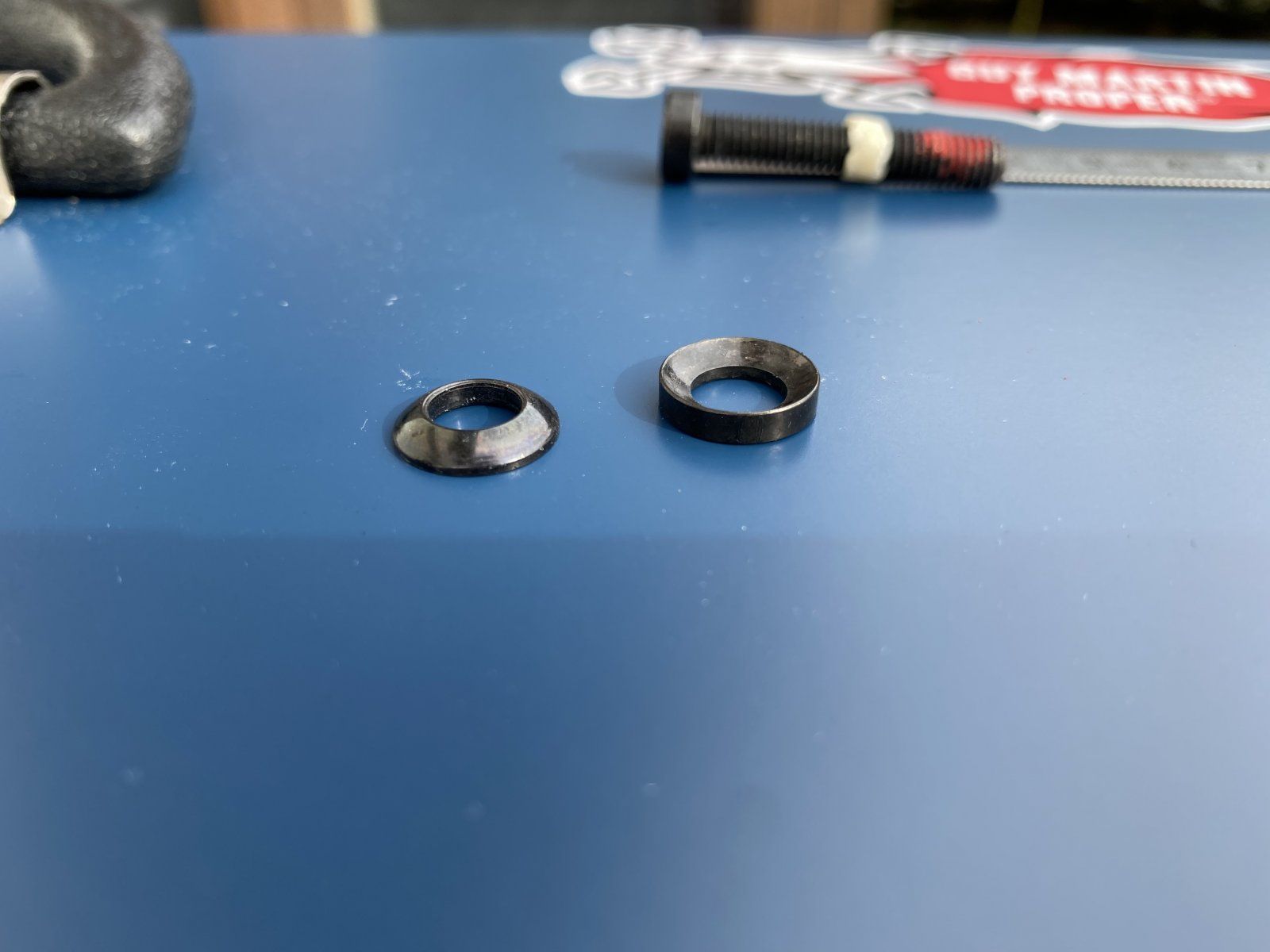

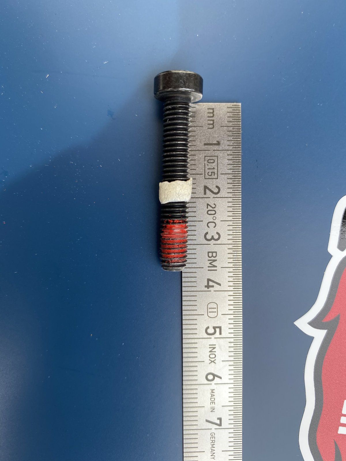

Hi Phelbz,
ja das Bild dient nur als Beispiel und ist einfach aus dem Netz kopiert.
ja das wäre super wenn du mir die Maße der beiden Schrauben messen könntest :)
Und wenn ich das richtig sehe, liegen die Schrauben auf einer konkaven Unterlegscheibe, richtig?
Sorry bin jetzt erst dazu gekommen.
Hier mal 2 Bilder.
