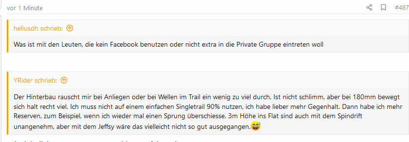

Was ist mit den Leuten, die kein Facebook benutzen oder nicht extra in die Private Gruppe eintreten wollen?
Das habe ich auch gelesen. Wie messen die, sitzend oder stehend? Ich messe immer stehend. Passt soweit relativ gut mit dem Fox-Rechner.Propain gibt ja um die 32% SAG als ideal an. mmh...
Wieviel Klicks LSC von ganz geschlossen fährst du?Der Hinterbau rauscht mir bei Anliegen oder bei Wellen im Trail ein wenig zu viel durch. Ist nicht schlimm, aber bei 180mm bewegt sich halt recht viel. Ich muss nicht auf einem einfachen Singletrail 90% nutzen, ich habe lieber mehr Gegenhalt. Dann habe ich mehr Reserven, zum Beispiel, wenn ich wieder mal einen Sprung überschiesse. 3m Höhe ins Flat sind auch mit dem Spindrift unangenehm, aber mit dem Jeffsy wäre das vielleicht nicht so gut ausgegangen.![]()
