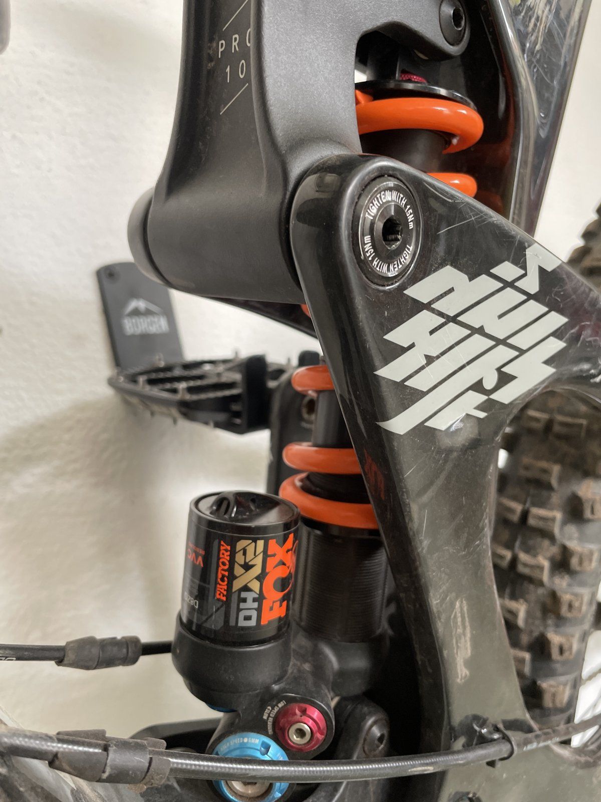

Frage an die Leichtgewichtler (65 Kilo incl. Bekleidung Fahrergewicht, 170 cm, SD in Grösse M, 27,5/29) welche Gabel habt ihr am SD verbaut? Habe nur Aussagen in mehreren Tests gefunden, nach denen die Fox38 unter 80 Kilo schwierig oder sogar unmöglich im Setup sein soll („Super leichte Fahrer könnten eventuell Probleme mit der stark gedämpften Zugstufe bekommen, denn bereits unsere 80 bis 90 kg schweren Tester wählten eine Einstellung am äußersten Rand des Spektrums, nahezu komplett geöffnet. Daher liegt die Befürchtung nahe, dass leichtere Fahrer, die mit niedrigeren Luftdrücken unterwegs sind, ein wenig damit zu kämpfen haben könnten, die Gabel schnell genug ausfedern zu lassen.“). Die RS ZEB Ultimate ist ja auch eher etwas für Schwergewichte.
Heute war der Test des neuen Fahrwerks in Treuchtlingen. Ich bin zufrieden. Vermisse nach grobem Setup nichts im Vergleich zum Fox 38/DHX2 Fahrwerk. Man merkt, dass es ein bisschen besser passt, da ich eine härtere Feder eingebaut habe. Ansonsten für mich kein spürbarer Unterschied auf der ersten Ausfahrt. Gewicht liegt jetzt bei 15,54 kg und damit knapp 400g leichter als mit Fox (war aber kein Kaufargument).
Und wenn ich die Preisersparnis rechne, dann war es erst recht ein guter Wechsel:
Weg:
Fox 38
Fox DHX2
Neu:
Lyrik Ultimate neu
Super Deluxe Coil gebraucht
Pike Ultimate neu (für Hugene)
+noch a bissl was für die Kasse :)
Ich mit meinen inzwischen 60kg komme mit der 38er gut zurecht. Der Einstellbereich im Rebound reicht gut, vielleicht war mit dieser Testgabel etwas nicht in Ordnung. Zu steif ist sie auch nicht, ich würde nicht auf eine 36er wechseln am Spindrift, die 38er passt perfekt auf das Bike.
Danke für deine Einschätzung. Dann wird es die 38er werden.
Kannst du mir bitte sagen, welche Feder du verwendest. Propain spuckt in der Konfiguration bei 64-75 kg eine 350er aus, der Fox Spring Calculator gibt dafür bei den entsprechenden Werten aber einen SAG von 32 an, und kommt bei SAG 25 auf eine 450er Feder, bei SAG 28 auf eine 400er.
Laut Propain lässt sich das Spindrift sehr gut mit etwas mehr Sag (z.B. 32% 😉) fahren. Wahrscheinlich kommt die Empfehlung daher.
Ich fahre eine 350er Feder. Fährt sich komfortabel, wenn du aber gerne aktiv fährst, würde ich dir eine 400er empfehlen. Bin eine am suchen, am liebsten gebraucht, die Teile sind schweineteuer. Mit der 350er spüre ich zwar keine Durchschläge, aber es wird auf dem Bumper sehr schnell hart (64/65mm habe ich schon ein paar mal erreicht). Mehr Compression habe ich versucht, aber dann fühlt es sich über Wurzeln nicht mehr so gut an.
Es lässt sich schon gut fahren, aber vielleicht würde es sich mit 28% besser fahren. Werde das bei Gelegenheit mal testen.
Ein grosser Vorteil der 38er ist meiner Meinung nach der High Speed Rebound. Bei unserem Gewicht kann man den öffnen und den LSR passend einstellen. Bei RockShox ist der wohl so beshimmt, dass es auch bei einem 110kg Fahrer nicht kickt. Für 60kg-Fahrer nicht optimal.
Mit den Empfehlungen von Fox fährt sich die Gabel schon sehr gut, damit macht man zumindest nichts falsch.

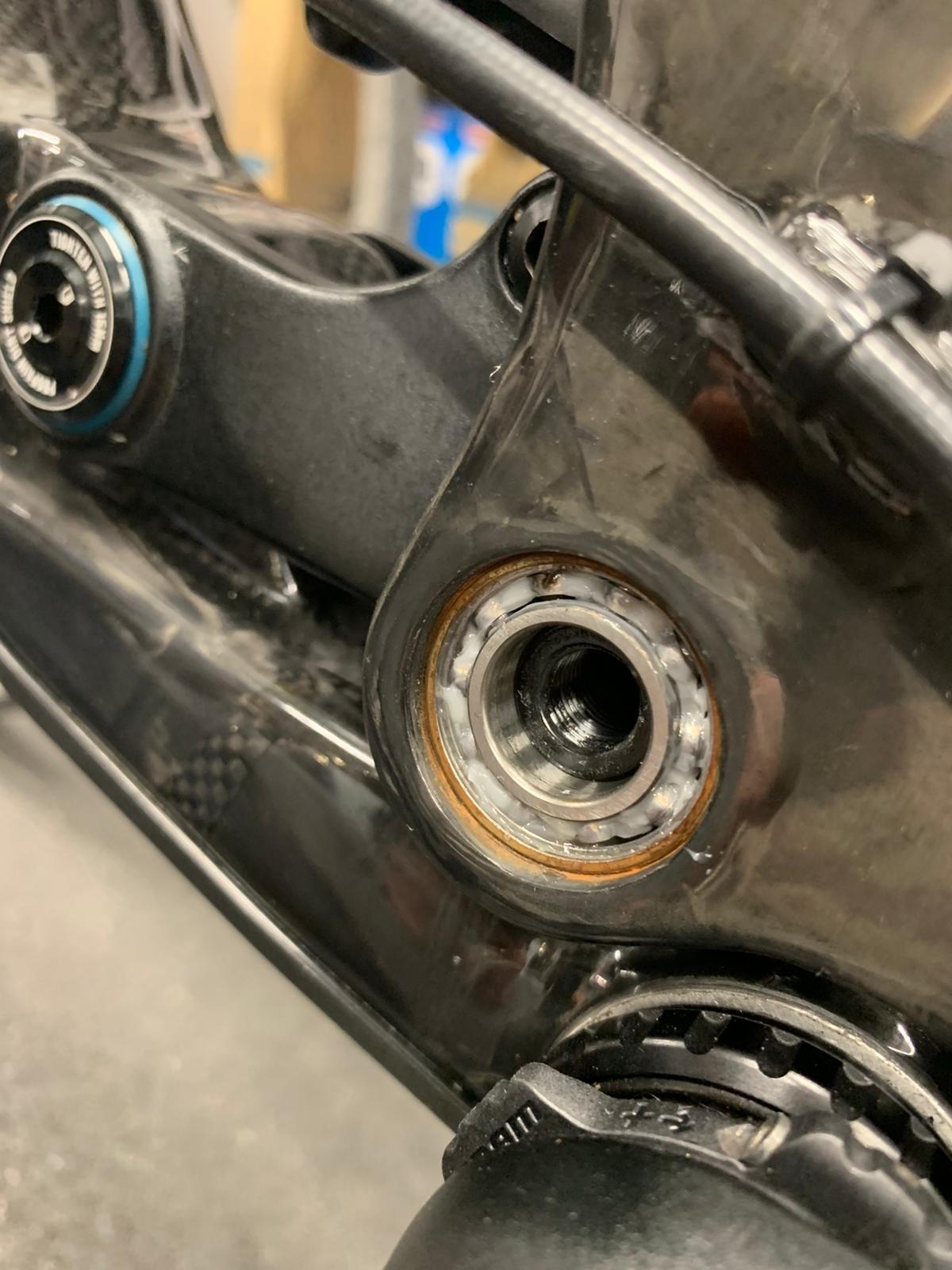

Spindrift CF von 11.2020
8x bewegt, nur mit schwamm und muc off gereinigt. Stand immer im Trockenen keller.
Knarzte seit der letzten Ausfahrt wie sau.
Nach dem sich bei der 1. ausfahrt die Speichen gelockert hatten und ich eine acht im laufrad hatte, ist das hier nun das zweite mal, dass etwas an einem fast 4.000€ teuren Rad nicht in Ordnung geht...
Moin,
sicher, dass das der Grund für das Knarzen ist? Da ist zwar an der äußeren Lagerschale etwas Rost, aber das Lager bzw. die sich bewegenden Teile sehen noch gut aus. Kannst ja dann gerne berichten, ob es auch daran lag.
Gruß
Moin,
Gruß
Denke nicht dass das knarzen da her kommt. Bin dem nur auf der spur und gehe grad alles durch (steckachse, pedale, vorbau, sattelstütze, schau mir gleich noch Kassette und dämpfer an)
Hab das Lager nur geöffnet, weil der Rost schon von außen zu sehen war. Hat sich unter dem phänomenalen dirt shield durchgeschlingelt.
Oben Unten
