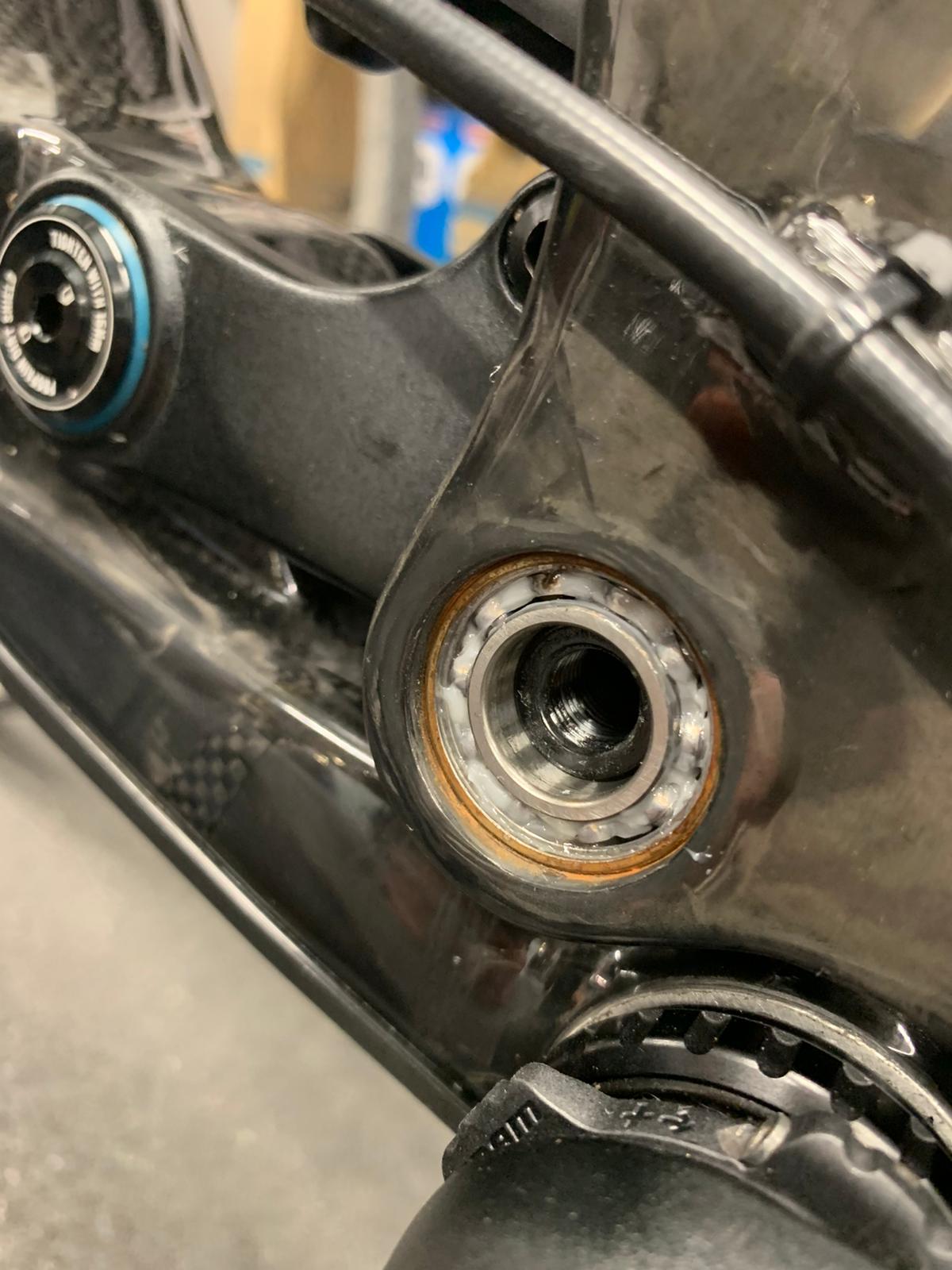

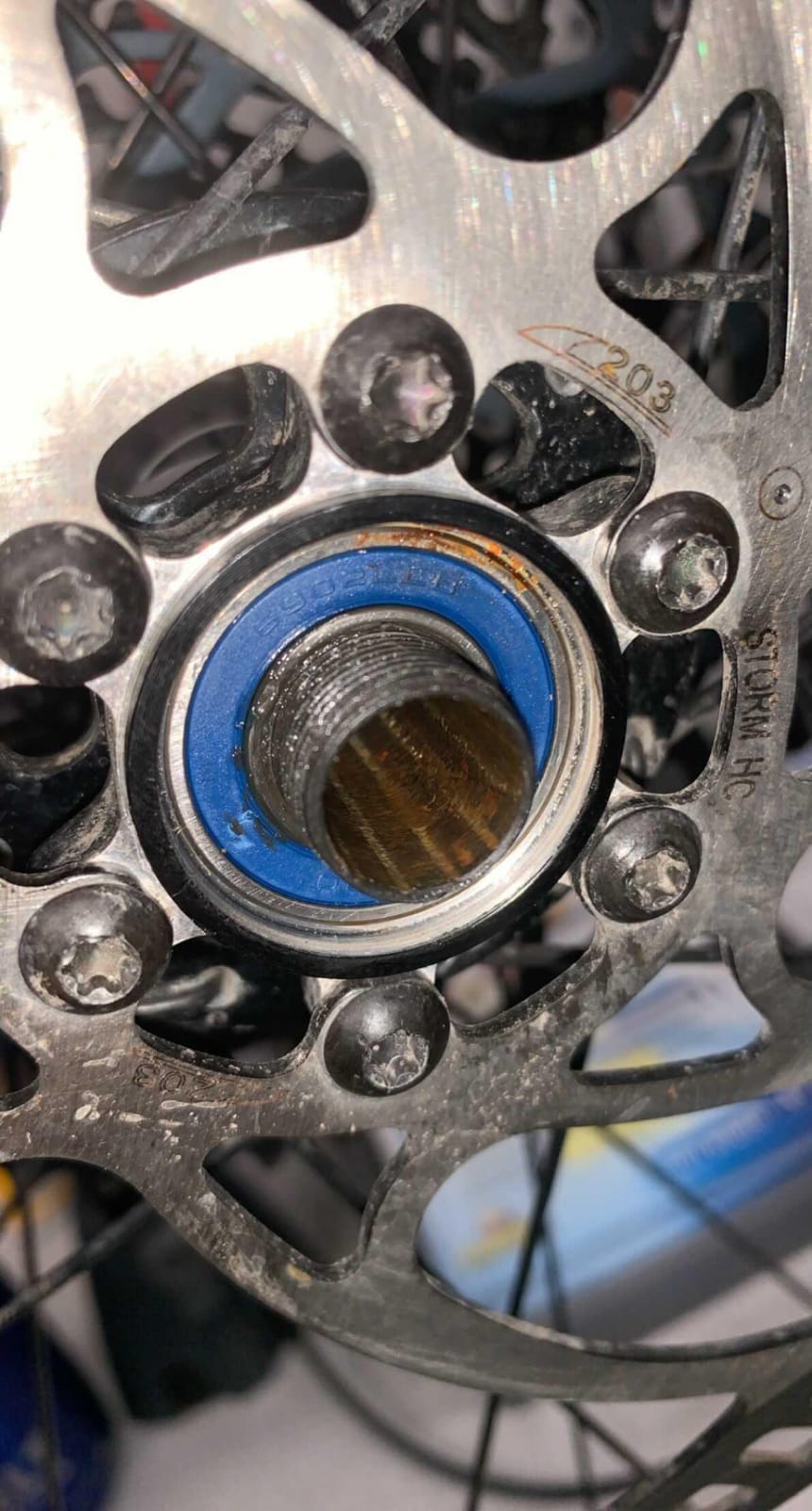

nach dem mein Spindrift CF im Nov. 2020 in carbon black raw ankam war ich voller Vorfreude. Die ersten beiden ausfahrten sorgten leider für erste Ernüchterung. Die speichen lockerten sich und ich hatte direkt eine dicke Acht im Laufrad. Top service von propain mit angebot der kostenpüernahme. Trotzdem blöd, dass das überhaupt passiert.
Nach dem mein sohn das licht der Welt erblickte und ich aufgrund des Nachwuchses und des masterstudiums nicht häufig zum fahren kam, war ich umso verwunderter, als mir plötzlich ein rostendes Lager auffiel. Durch das dirtshield lief der rost. Dabei steht das Rad geschützt im keller und wurde immer nur mit einem schwämmchen, muc off und lauwarmen Wasser gewaschen...
doch auch die hintere nabe (propain), entwickelt bereits rost.
Propain ersetzt die lager nicht (sei normal, dass das außen rostet und tut der Funktion keinen Abbruch), sendet mir aber kostenlos eine neue nabe. Vermutlich aus kulanz, denn auch hier wurde auf wohl mangelnde pflege verwiesen.
Meine Frage an euch:
Ich fette die steckachse, trockne das bike direkt nach dem waschen und war keinmal bei salzigen Boden verhältnissen unterwegs. Einmal bei schnee im winter, aber auch da habe ich das bike umgehend gereinigt mit niedrigem durck (Gloria Drucksprüher 😂) .
Für ein 3.700€ teures fahrrad ist das nicht mein Qualitätsanspruch. Das geht mir alles zu schnell, 8-9 Ausfahrten nur in 5-6 Monaten und dass ist der Zustand? Und dann wird gesagt, mangelnde pflege oder falscher gebrauch seien schuld bzw es sei normal, dass ein Lager so aussieht?
Ich weiß nicht.. also ich hätte das Bike noch mit ins Ehe Bett nehmen können, abends mal ne gute Nachtgeschichte vorlesen.. naja, mein Euphorie ist verflogen. Das bike fährt sich geil, aber es knarzt seit der 5 ausfahrt, die schaltung war nicht eingestellt, die Laufräder lösten sich, die lager rosten... ich glaub das war‘s mit Propain.
Ihr baut geile bikes denen etwas liebe beim Aufbau fehlt. Was ihr aber habt ist die geilste Community der welt🙏🏼❤️💪🏼

Dass das Lager außen rostet, stört das Lager nicht. Das mit der Nabe ist allerdings ärgerlich, aber kann vermutlich auch hin und wieder mal passieren. Hat halt leider in diesem Fall dich erwischt. Bei mir war das Tretlager auf der Antriebsseite nicht festgezogen, sonst hat alles gepasst, läuft seitdem einwandfrei. Nach rostenden Lagern habe ich allerdings noch nicht geschaut.
