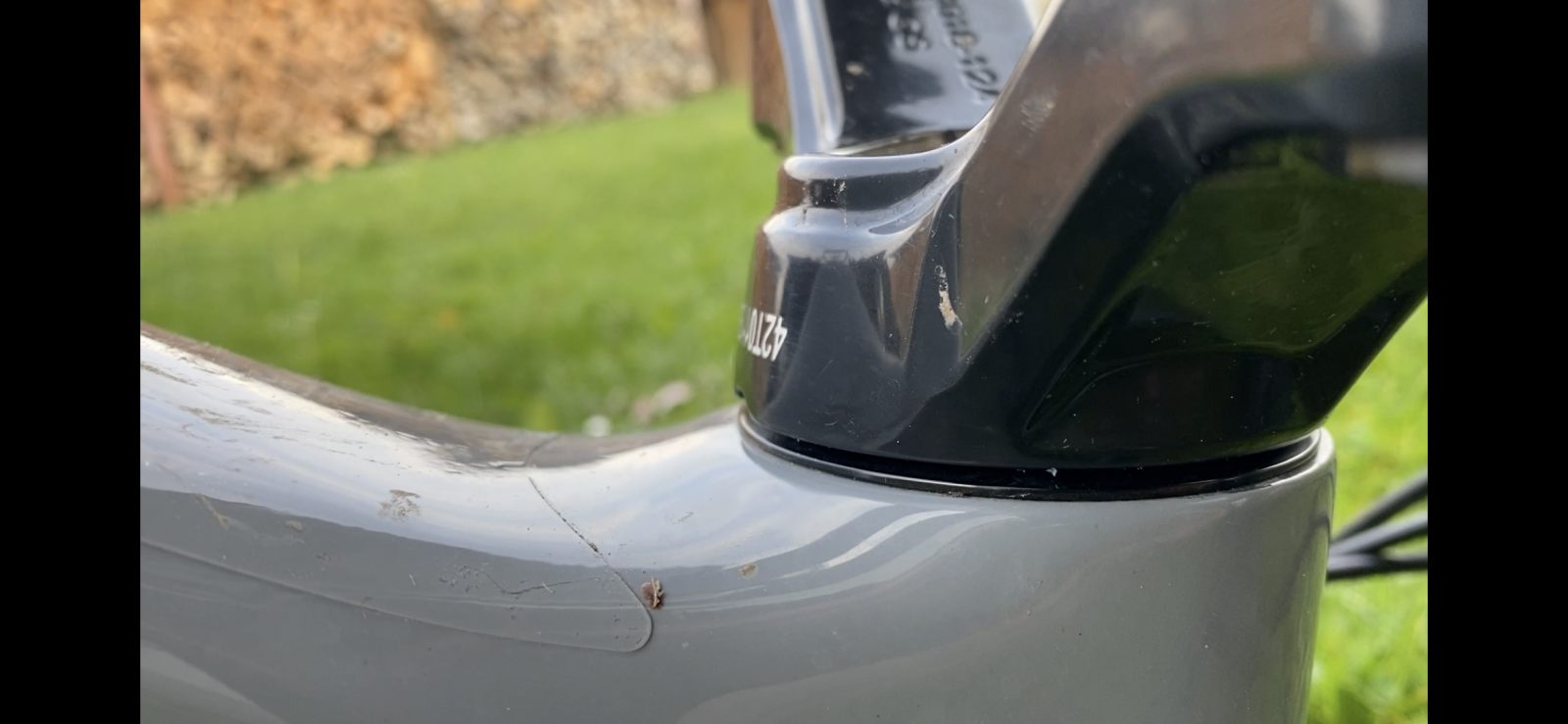

Hab die Gabel mal rausgenommen. Sieht soweit alles normal aus, das Lager fühlt sich auch normal an. Wieder zusammengeschraubt, hat immer noch Spiel. Es ändert sich auch nichts wenn ich die Kappe noch fester anzieh, das Spiel bleibt.
Komischerweise ist das Spiel nur in Fahrtrichtung, nicht quer.
Kann es sein dass der Steuersatz im Rahmen Spiel hat? 😳
Ich befürchte ich muss morgen mal Propain kontaktieren.
Das Lager ist aber richtig herum drin unten?
Gabel raus, dann müsstest du auch so prüfen können, ob die Lager Spiel haben. Habe ich hier aber noch nicht gelesen.
Ich denke. Es hat eine ca. 45 Grad Fase unten die dann in das Gegenstück auf der Gabelkrone greift.
Ich mein, wenns daran läge hätte ich ja das Spiel in Querrichtung auch.
Abstandsmäßig siehts gut aus? Von unten hab ich blöderweise im ausgebauten Zustand kein Bild gemacht.
Wenn ich das Lager dreh und wackle passt das. Hab mal mit nem Besenstiel etwas gehebelt über beide Lager ob man da was spürt, da war wieder nichts.
Merkst du vielleicht Buchsenspiel der Gabel? Halt mal deine Hand an den Übergang zwischen Stand- und Tauchrohren und wippe mal in Fahrtrichtung bei gezogener Bremse.
Merkst du vielleicht buchsenspiel der Gabel? Halt mal deine Hand an den Übergang zwischen Stand- und Tauchrohren und wippe Mark in Fahrtrichtung bei gezogener Bremse.
Nein es ist eindeutig am Steuersatz. Und nicht zu wenig. Ich würde sagen es sind 3-4/10mm.
Evtl. kann ichs mal mit mer Meßuhr prüfen. Ich ruf morgen mal bei Propain an, aber ich schätze fast das läuft auf einschicken raus 🤦🏻‍♂

Nachdem ich heut nach zwei Std und sieben Min als ich dann endlich dran war bei Propain aus der Warteschleife geflogen bin hab ich die ganze Gaudi nochmal zerlegt und geschaut und gemacht und getan.... Und beim zusammenstecken fällt mir auf, dass doch tatsächlich der Gabelschaft etwas zu lang abgeschnitten ist, so dass die Steuersatzkappe nicht gescheit aufliegt.
Also Lenker runter, noch nen Spacer drunter, wieder zusammen und...? Das Spiel ist weg.
Ein Wahnsinn, da hätte ich auch schon früher draufkommen können 🤬
