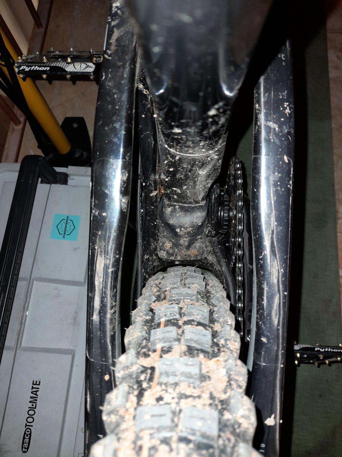

Was mich im Auge gezwickt hat, ist der Spalt hinter dem Tretlager. Da ergibt sich zwischen der Querstrebe, die zwischen den beiden Kettenstreben sitzt, und dem Rahmen eine Art Trichter. Das ist direkt in dem Bereich, den der Hinterreifen mit Dreck bewirft.
Beim Federn des Hinterbaus macht dieser Trichter quasi auf, bzw. zu.
Wenn da ein Stein in der passenden Größe dazukommt, knirscht es mächtig.
Deshalb hab ich aus einem Schlauch ein Stück zurechtgeschnitten und den "Trichter" abgedeckt.
Nicht unbedingt traumhaft schön, aber es wirkt.
