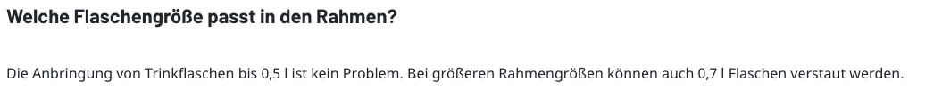

Supi Dankeschön für deine Meldung. Ich vermute natürlich nicht das es an dir liegt, aber du verstehst sicher das ich mir das wünsche weil so was ist natürlich sehr ärgerlich.
Das mit der Flasche hört sich auch merkwürdig an😅 mal schauen was Propain dazu sagt. 🤗

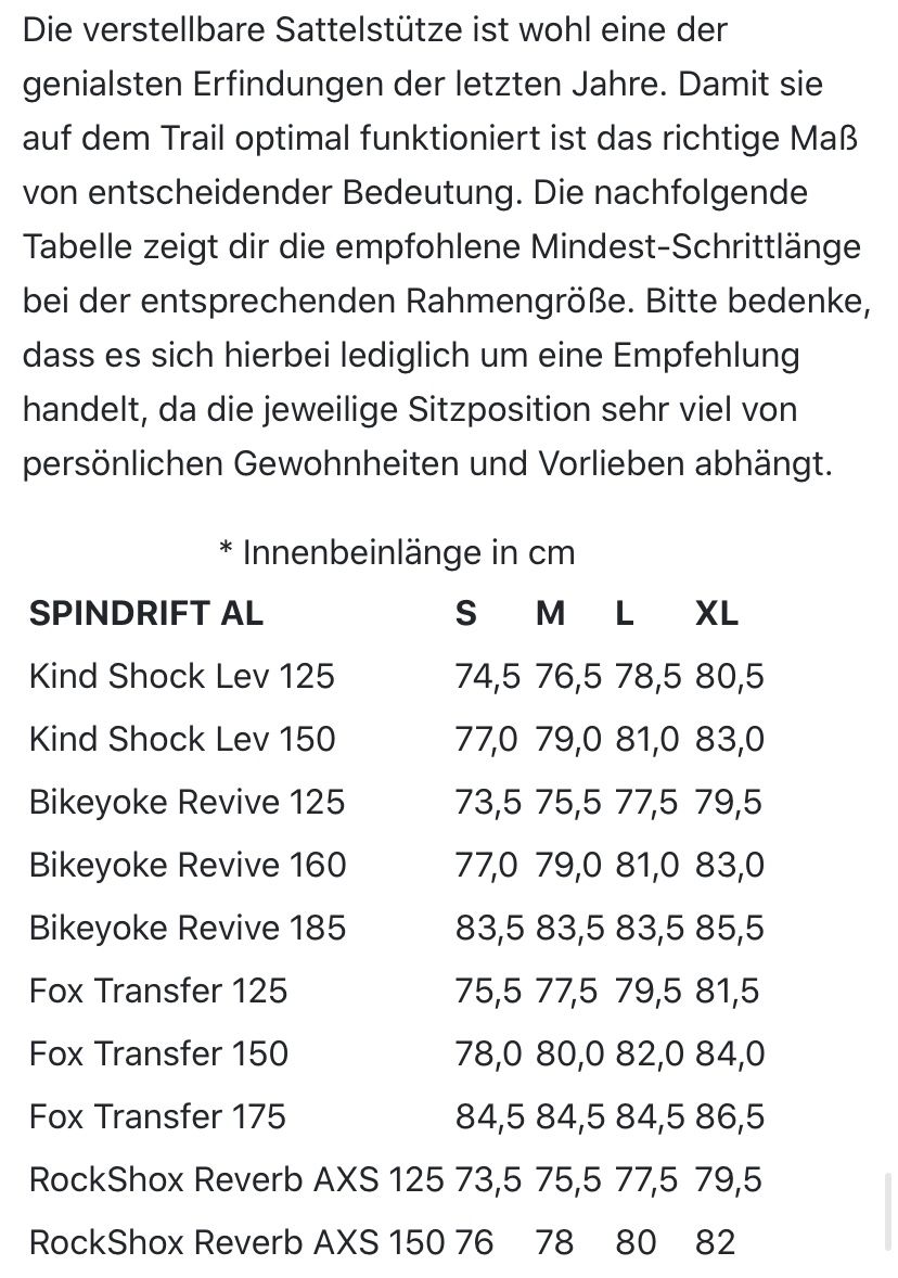

Weiß von euch jemand ob man bei einem SD Alu 27.5 Rahmen, Größe M eine Bikeyoke 160mm komplett versenken kann?
Kommt auf deine Beinlänge an
Die Angaben sind glaub ich so angegeben das wenn du die exakte Bein Länge wie in der Tabelle hast ist die Stütze ganz versenkt ... wenn dir 3 cm zur Angabe fehlen musst die Stütze 3 cm raus ziehen ...
Gruß
Gruß
Das Ding ist, ich hab jetzt die 125er drinn, und muss noch genau 3,5cm herausgezogen werden das es passt. Wenn die 160er genau in das Sitzrohr passt müsste das ja quasi exakt passen. Die Frage ist ob sie genau reinpasst oder zu lang ist.

Du musst allerdings auch beachten, dass eine 160er "unten" länger ist und früher anstößt.
Hatte an meiner Fox Transfer oben auch noch 4cm versenkbare rausstehen und gerechnet, ob ich von der 150er auf die 175er komme... ging nicht, weil sie länger ist, ich von dem o.g. 4 cm nur 2,5 hätte versenken können und dann insg. zu hoch gesessen hätte.

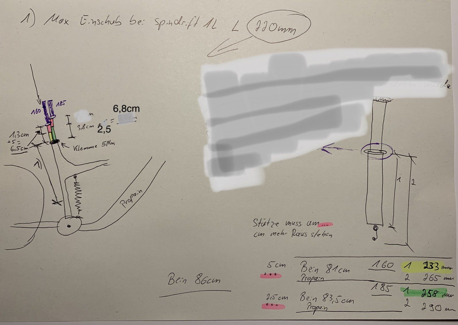

Hier mal ein Bild wie ich mir das begreiflich gemacht habe
Schrittlänge 86cm
SD Grösse L
Max Einschub 220mm
BikeYoke 160 hat eine Länge von 233mm ( ohne Seil Aufnahme die passt ja immer ins Rohr )
BikeYoke 185 Länge 258mm also da Max Einschub 220 stehen beide schon mal raus und ich muss sie weiter raus ziehen damit ich auf meine 86cm komme schlussendlich guckt die 185 durch ihre Grund Länge 3mm weiter raus wie die 160er also man könnte beide nehmen ist bei mir halt doof mit so langen Beinen ;)
Ich hab die 160 genommen schließlich ist die auch Leichter 😜😬🤪
Vielleicht konnte ich helfen.
Schrittlänge 86cm
SD Grösse L
Max Einschub 220mm
Vielen Dank für deine Mühe :)
Also Laut Propain hat der M Rahmen bei 27,er ebenfalls einen Max Einschub von 220mm. Hab ich das jetzt richtig verstanden das du die 160er komplett im Rahmen versenken "könntest"? Ich hab nähmlich gerade mal eine winzige 77-78 Schrittlänge, sodass die bei einer 160er exakt reinpassen muss.
Meine jetztige 125er steht genau 3,5cm raus.

Die 160er ist für eine Bein Länge von 81cm ausgelegt und steht dann aber trotzdem 1,3cm raus. Also werde ich in meinem Fall diese nochmal 5cm raus ziehen müssen das ich auf 86cm komme. Du musst ja dann eigentlich die 125er nehmen ....
