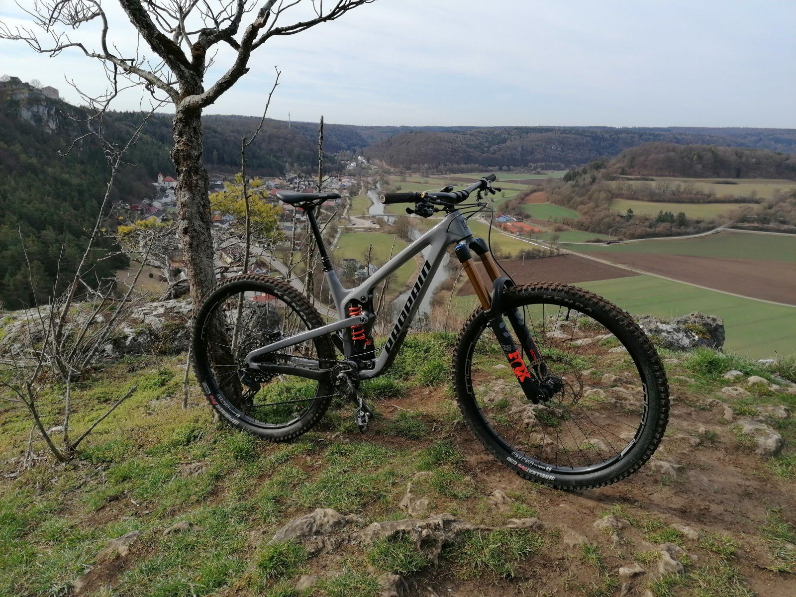

Hallo ´zusammen,
ich geh mal davon aus, das ihr mir bestimmt helfen können.
Ich, der sich eigentlich kein Versenderbike zulegen sollte, da ich quasi zwei linke Hände habe, hab nun doch alles BlingBling an meinem neuen Spindrift genommen, und siehe da, ich bin mit den Einstellungsmöglichkeiten der Fox-Komponenten einfach überfordert.
Vorn hab ich die Fox Float 38 Kashima und hinten den Fox DHX 2 Coil.
Ich hab das Radl jetzt die 3te Woche und war auch schon paar mal auf Trails unterwegs. Fazit vom Rad: Raufwärts um Welten besser als mein "altes" Spindrift. Runter merke ich quasi erstmal wenig Unterschied, warum, weil ich einfach mit der Einstellung nicht klar komm.
Ich bitte daher um Hilfe.
Ich ballere gerne über Wurzeltrails, bin auch ab und an im BikePark unterwegs. Bin ein mittelmässiger bis guter Abfahrer, wiege nackig 90 kg.
Muss ich bei der Zugstufe, also unten, das mit den Klicks so einstellen, dass die Gabel bzw. auch der Dämpfer schneller "rauskommt"?! Dann muss ich doch quasi die Schraube "aufdrehen", da doch mehr Öl fliessen kann, richtig?! Bei Druckstufe doch dann genauso?! Also, "zudrehen" eher langsamerer Rebound bzw. Einfederung und aufdrehen, schneller?!
Ausserdem, die Angaben zum Luftdruck auf der Fox-Gabel sind doch viel zu hoch, oder nicht?! Das müsste ja bei meinem Gewicht 130 PSI sein, da ist die ja bockelhart.
Gibts also bei den Einstellung irgendwie sowas wie, Gabel und Dämpfereinstellung für Dummies?!
Youtube ist hier schwierig.
Ich danke euch.
Viele Grüsse aus der Oberpfalz.
wie oben schon geschrieben, helfen die Setup Guides von Fox für ein recht gutes Grundsetup. Weiteres Tuning musst du dann selbst vornehmen.
Zu deiner Aussage bzgl. des Luftdrucks der Gabel. Du muss beim aufpumpen gelegentlich ( so ca. alle 30-40 PSI) die positive und negative Luftkammer ausgleichen. Das machst du indem du die Gabel langsam um ca. 20-30% des Federwegs komprimierst. Du kannst den Luftausgleich hören und wirst ihn aber noch viel mehr spüren.
Heißt also, wenn du einfach bis 130PSI aufpumpst ohne diesen Ausgleich zu machen, wird die Gabel erstmal "bockelhart" sein. Beim Ausgleich der Kammern geht der Druck nochmal etwas nach unten und du musst ggf. noch ein paar PSI nachpumpen.

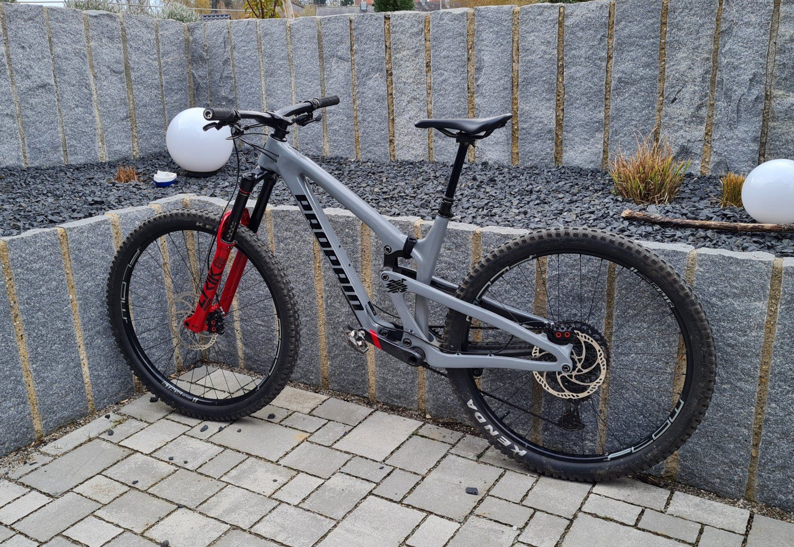

Umbauplan für diese Woche:
Fox 38 --> Rock Show Lyrik Ultimate
Fox DHX2 -> Rock Shox Super Deluxe Coil
Vorher:
Nachher (Photoshop):
Grund: Ich steh einfach auf rot 🤪

Lyrik ist soeben angekommen und wandert bald ins Spindrift. Dann kann ich was zum Gewicht sagen.Aktuell mit Fox liegt es bei 15,9 kg. Gewicht ist aber nicht der Grund gewesen.
Super vielen Dank. Hat funktioniert, und ist hörbar. Ich hab jetzt übrigens alles mal auf Mittelstellung gestellt, also bis auf den Luftdruck, der passt nun vorne und hinten für mein Gewicht. Bei den künftigen Trails-Ausfahrten klick ich einfach ein bisschen, dann werd ich schon das richtige Setup für mich finden. Wobei "aufdrehen" heisst doch immer schneller (ein oder ausfedern) und zu eben langsamer.., da bei "zu" das Öl ja langsamer fließt?! Richtig?! Richtig.. :)

Glückwunsch, sieht super aus! Auch steht die Lyrik dem SD sehr gut. Gefällt mir besser als mit Fox. Die Farbkombi hat mir schon beim Mega 290c RS sehr gut gefallen - viel Spaß!
Danke,mir gefällts auch besser. Hab mich bisschen an Kashima&Orange satt gesehen und steh einfach auf das Rock Shox rot.
