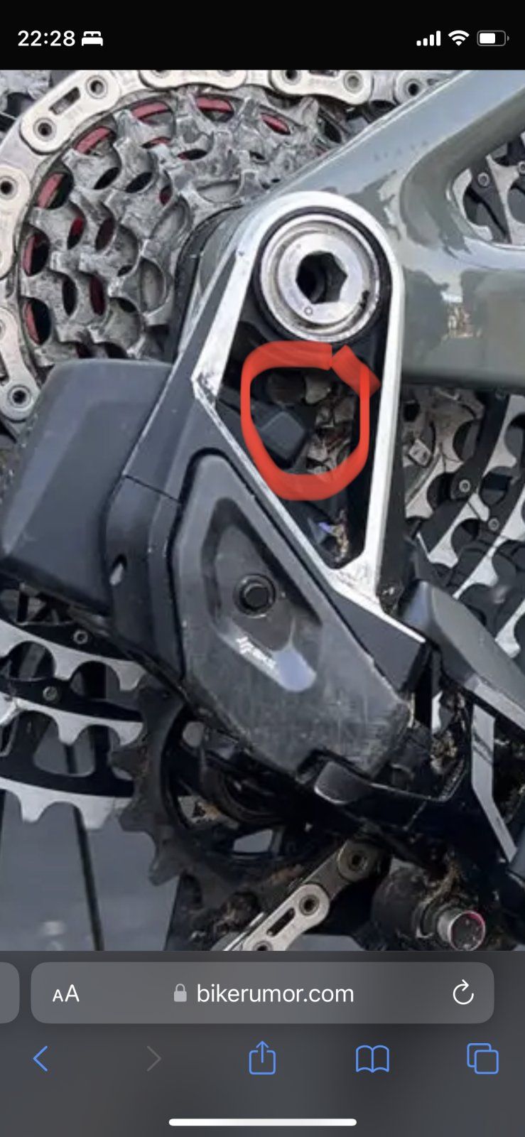

Die B-Schraube ist doch bei dem neuen auch da und braucht es auch, die Kettenlänge beeinflusst die Umschlingung. Bei unterschiedlich langen Kettenstrebenlängen, beim Fully die Längung und der verschleiss der Kette wirken sich alles auf die Umschlingung aus.
Wäre wirklich interessant zu wissen, wo du die B-Schraube siehst. Ich hatte mir vorhin noch mal hier die Aufnahmen angeschaut und sehe keine.
schwer zu sagen, da es ja per UDH dran ist, muss die ja nicht mehr am klassischen Ort sein.
An dem Ort, an dem beim normalen Schaltwerk die Seilzugklemme ist, sieht man was wie ne Schraube?
Was ist das?
Typically, that sort of rotational adjustment would be done with the B-screw, but there’s no B-screw visible, so there may be some other means for positioning this.
Or, it may be positioned solely by the clamping force of installation, and the spacer acts as a washer, which would allow the derailleur to pivot backward with a hard impact, then simply be rotated back into position.
