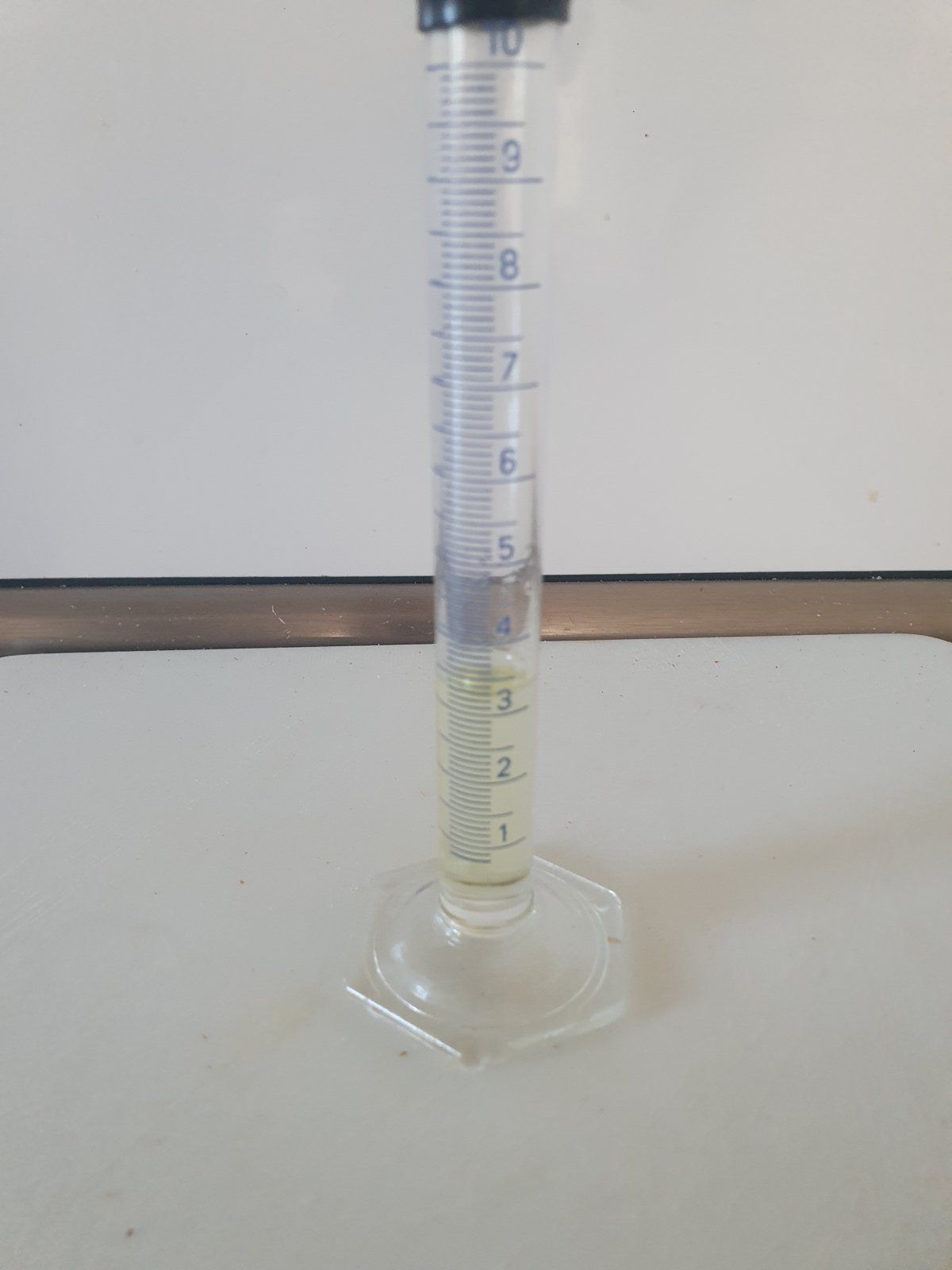

Jetzt mache ich mal einen typischen Küchentischtest. Liqui-Moly-DOT4 aus der Blechdose in ein Präzisionsglasmeßbecher (die Ablesegenauigkeit real ist viel besser, als das schräg aufgenommene Foto zeigt). Und das bleibt jetzt einfach mal stehen. Gerne auch mal bei höherer Luftfeuchtigkeit, auch mal etwas bewegen (ohne etwas abzunehmen). Dann schauen wir einfach mal, was so passiert.
Bitte vorher/ nachher wiegen ...

Da geht es ja um Monate bis Jahre je nach Oberfläche, Kunststoff, Luftfeuchte und Temperatur. Ich glaube, dass @Mario8 sein Experiment nicht so lange stehen lassen will. Sein Experiment wird sehr lange dauern, da er viel DOT und nur sehr wenig Oberfläche hat. Bei Bremsleitungen ist es umgekehrt (kleines Volumen, viel Oberfläche)
Das kann schon länger stehen und ist ja an freier Luft oder sogar Nassräume (hoffentlich wird es nicht durch irgendeine Verdunstung sogar weniger). Beim Schräghalten und Drehen, bekommt die Flüssigkeit aber sehr viel Oberfläche zur Luft, also da müsste sich schon was tun.
Wir beschleunigen das Experiment einfach: Mit 3ml-Spritze (also die misst genau) werden 3ml DOT4 und 1ml destil. Wasser zusammengegeben. Ergibt also 4ml. Wenn jetzt stimmt, dass DOT4 Wasser aufnimmt und sich dabei nicht ausdehnt, dann muss der Meßbecher von den anfänglichen 4ml zurückgehen. Schauen wir mal, was sich tut.

Der aktuelle Versuchsaufbau wird euch in 100 Jahren kein verwertbares Ergebnis liefern
Dir ist schon klar, dass es sowas wie Volumenkontraktion gibt? 50 ml Wasser + 50 ml reinen Ethanol z.B. ergibt so um die 97 ml Gemisch.
Hier geht es um was anderes: Du hast 2 ml DOT. Mit der Zeit kommen 0,1 ml Wasser dazu. Das Gesamtvolumen ist irgendwas zwischen 2 ml und 2,1 ml. Entscheidend ist für die Bremse aber eher weniger die Volumenänderung (das sollte der AGB ausgleichen) sondern der massiv abgesenkte Siedepunkt des Gemischs.

Und nun soll das Experiment zeigen, wie das gehen kann. Dem 3ml DOT wird 1ml Wasser angeboten und damit kann der Prozess der Wasseraufnahme in die DOT-Molukülketten starten. Und weil genug da ist und die Füllmengen vorher getrennt gemessen wurden, muss man jetzt einen Effekt sehen, wenn das mit der Aufnahme ohne Volumenänderung stimmt.
Es wird nicht erwartet, dass diese große Wassermenge komplett "verschluckt" wird und es bei 3ml bleibt, aber wenn es bei 4ml bleibt, dann ist die Wasseraufnahme ohne Volumenänderung nur minimal und unwichtig. Die Füllmengen in den Bremsen sind i.d.R. unter 10ml und damit ist der Versuch nicht unrealistisch.
Verstehe ich nicht. Wenn DOT 4 das Wasser aufnimmt verändert sich doch nicht das spezifische Gewicht. Es wird integriert aber das Volumen muss doch dasselbe sein oder entgeht mir da was?
Da entgeht etwas: Der Schwamm wird nicht/kaum größer, wenn er sich mit Wasser vollsaugt. Also das Volumen bleibt. Aber er ist viel schwerere geworden und spez. Masse = Dichte = Masse / Volumen. Das Teil ist jetzt natürlich nicht mehr ein Schwamm, sondern ein Schwamm-Wasser-Gemisch.
Doch. das ist ja der Witz an der Sache. Die kleine Wassermolküle werden am Glykol teilweise "versteckt". Die Volumina addieren sich nicht ganz, die Massen schon. Bei DOT5.1 ist der Effekt stärker als bei DOT4.
