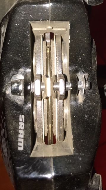

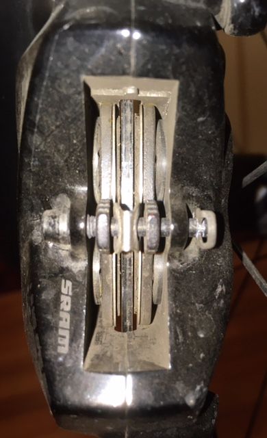

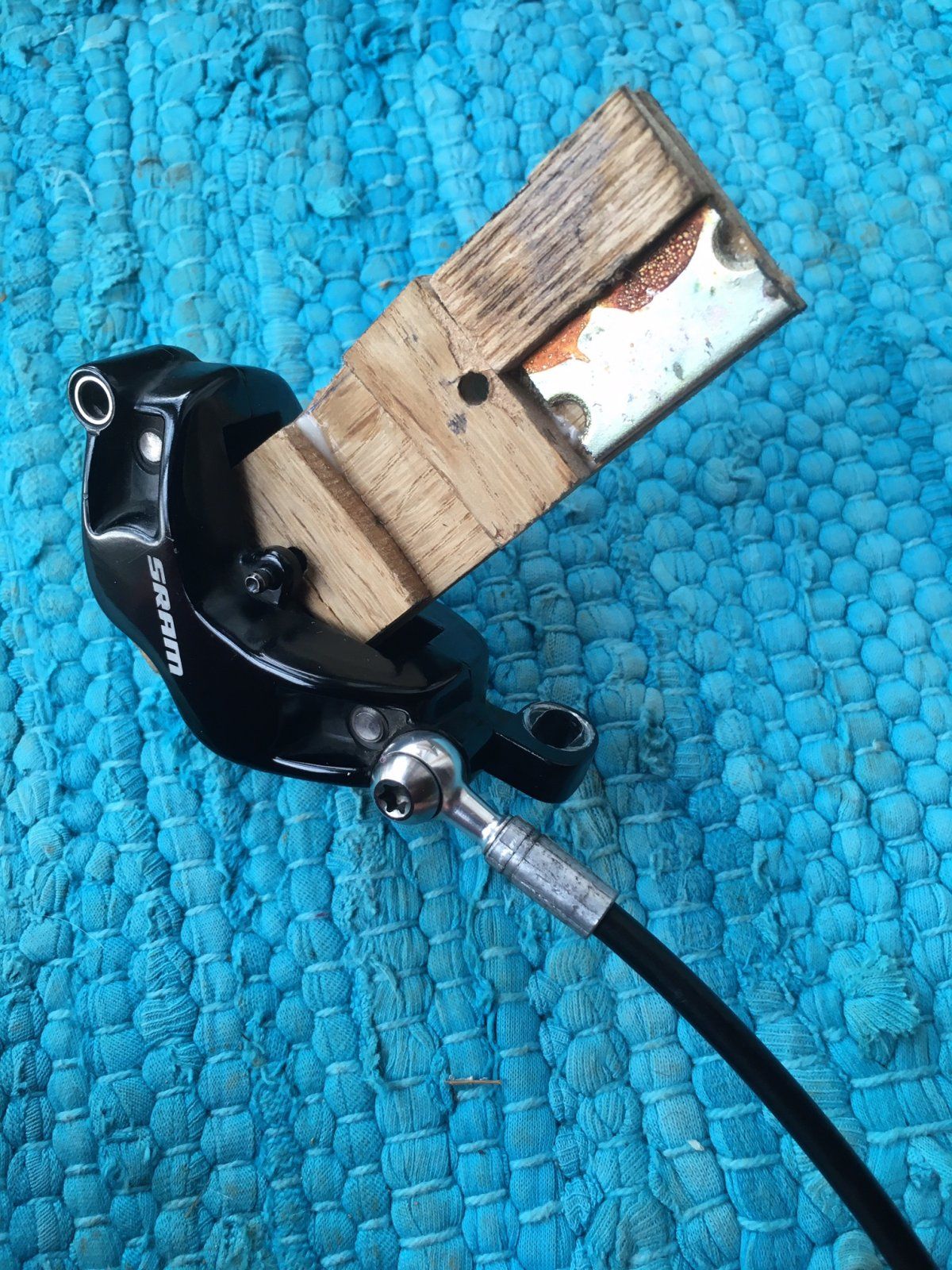

Hab mir da mal ein Tool dazu gebastelt mit dem man die Kolben einzeln ausfahren lassen kann.
2021-04-20 Piston Tool 1.jpeg2021-04-20 Piston Tool 2.jpeg2021-04-20 Piston Tool 4.jpeg2021-04-20 Piston Tool 5.jpeg
Schöne Grüße, Robert
Ist schwer anhand der Bilder zu beurteilen, so lange es noch nicht schleift finde ich es in Ordnung. Siehe mein linkes Foto, da ist es oben auch schon recht knapp. Aber klar wenn das zu extrem wird dann kann es nicht schaden die Kolben zu mobilisieren.
Anhang anzeigen 1312301Anhang anzeigen 1312302Anhang anzeigen 1312303Anhang anzeigen 1312304
Vielen Dank für die Bilder.
Werde mir das Tool mal nachbauen und versuchen die Kolben auf der einen Seite noch weiter zu mobilisieren. Wenn das nicht hilft kann/mus ich damit leben
Wie hoch sind die beiden Seiten vom Tool? Jeweils 6mm um auf die Dicke vom Bleed Block zu kommen?

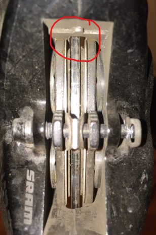

Meinst du, dass die Scheibe mittig im Spalt im Sattel sitzen muss? (roter Kreis)
Falls du den Sattel mittig/gleicher Abstand der Scheibe zwischen Bremsbelägen willst, hättest du das mit der Methode von @The-Ninth doch erreicht?
Ja, das meine ich. Mit der Methode von @The-Ninth ist das aber keinesfalls garantiert. Wenn Du nämlich zwei schnelle Kolben auf der einen und zwei müde Kolben auf der anderen Seite bei einem 4 Kolben Sattel hast, zieht es Dir diesen komplett aus der Mitte.
