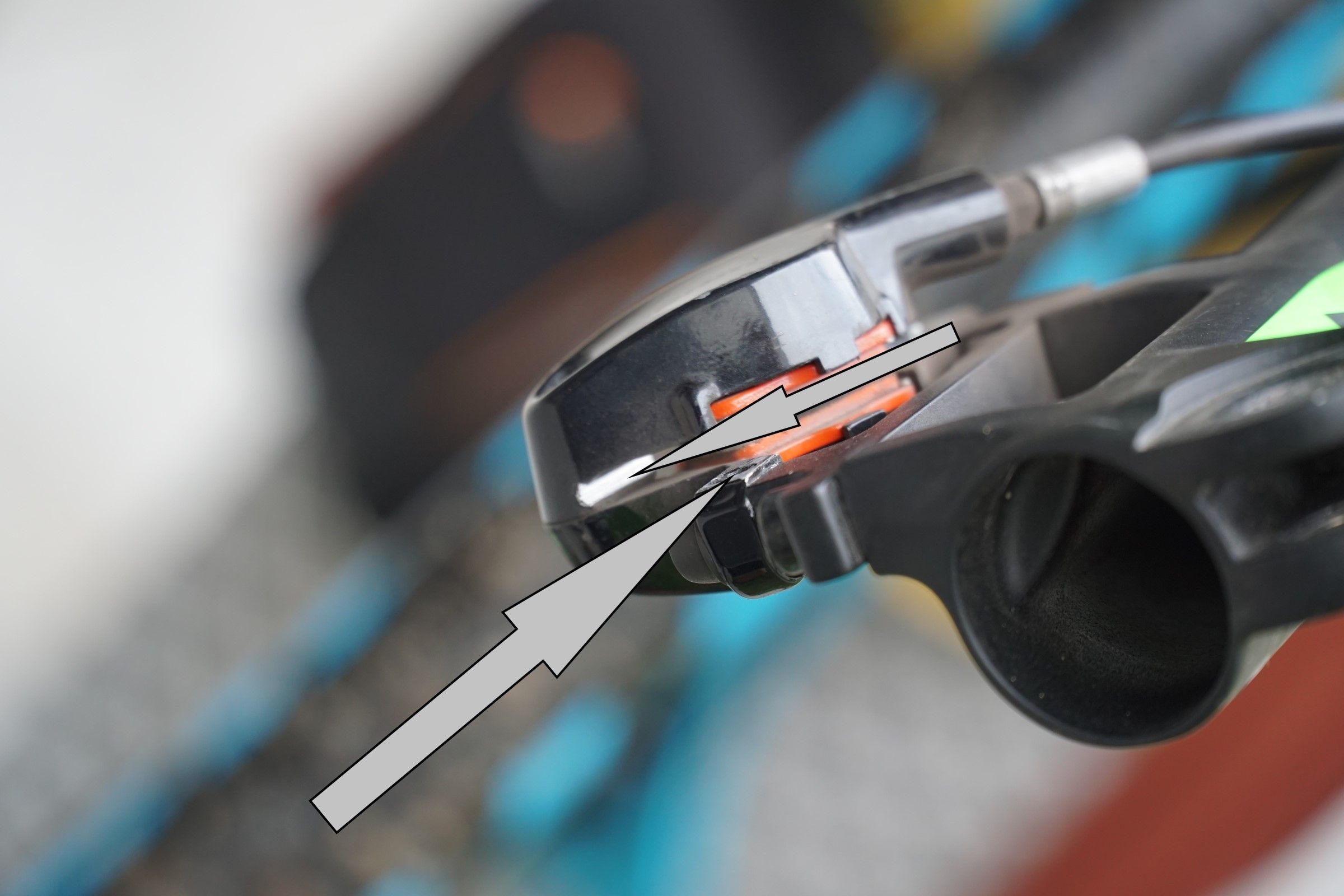

Ich habe mir gerade eine CODE RSC angeschafft und nun eine quasi präventive Frage bevor ich die Bremse montiere:
Kann man tatsächlich jeden PM 203mm Adapter verwenden um die CODE mit 203mm Scheiben zu verwenden??
Der Grund für meine Frage:
Ich hatte vorher eine Level TL und versuchte diese Bremse mit dem Shimanoadapter sm-ma-f203-pp und Dächle Disc 203mm zu betreiben.
Resultat: Der Bremssattel war zu nahe an der Scheibe, die Scheibe kollidierte bei scharfen Bremsungen in der Höhe mit dem Bremssattel.
Mein Conclusio damals war, dass SRAM wohl nicht nur einen anderen Abstand hat, sondern die Sättel auch noch anderes ausgerichtet sind. Bei Bike-Components wurde mir dann anschließend gesagt, ich dürfe unterschiedliche Hersteller nicht mischen (Adapter, Scheibe, Bremse).
Ich fahre eine RockShox REBA RL (Boost) mit PM 6“ (ich weiß – die CODE da etwas überdosiert – aber viel Kraft kann ja nicht schaden und ich bin ziemlich schwer)
Die naheliegende Lösung wäre natürlich einfach U-Scheiben zu verwenden, ist mir aber nicht so sympathisch wie die Adapterlösung.
Verwendet jemand die Dächle Disc mit CODE RSC - wenn ja welchen Adapter nutzt ihr?
Was natürlich Blödsinn ist. Da dürfte es z.B. keine Zubehör Adapter geben oder ich keinen Magura Sattel mit Shimano Adapter und Dächle Scheibe ohne Probleme fahren.
Schwierigkeiten kann es bei der Bauform des Sattels geben. Aber wenn man sowieso neu kaufen muss, würde ich einfach den Adapter des Bremsenherstellers kaufen.
Sorry, aber was BC da sagt, stimmt nicht. PM ist ja ein Standard, also passt das. Es gibt nur wenige Ausnahmen, aber die sind nur durch die äußere Form des Bremssattels bedingt - so kollidiert zum Beispiel ein fetter MT5/7-Sattel gerne mal mit einem unpassenden Adapter. Die Position des Sattels gegenüber der Scheibe wäre aber sehr wohl korrekt.
Mach ruhig die Unterlagscheiben-Lösung, keine Sorge - das hält und ist im übrigen sehr "Worldcup-like" (dort weit verbreitet). Im übrigen siehst du das spätestens nach fünf Minuten gar nicht mehr, weil es einfach funktioniert und dann aus den Augen, aus dem Sinn ist.
Davon bin ich ja bisher auch ausgegangen bis zu meinem Problem mit der Level TL + 203 mm Adapter + 203mm Scheibe – die Scheibe kollidierte in der Höhe mit dem Bremssattel (siehe Foto, oberer Pfeil)
Daher bin ich etwas vorsichtig, aber mit 200mm SRAM Adapter + 1,5 mm U-Scheibe kann dann ja eigentlich nichts schief gehen. (und meinen Spleen muss ich Zuhause lassen)
