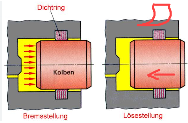

Dein Problem war vermutlich, dass die K‑Ringe bzw. Dichtungsringe auf der Fläche zum Kolben trocken waren.
Das ist im Auslieferungszustand oft so, wenn Bremsen lange im Lager gelegen haben.
Drückt man den Kolben dann zurück, ist der K‑Ring in der Endstellung maximal verformt. Da er wieder in seine Ursprungsform zurück möchte, fährt der Kolben anschließend ein Stück weit wieder aus.
Das „Mobilisieren“ der Kolben hilft in solchen Fällen nur zufällig, nämlich dann, wenn etwas Mineralöl unter die Dichtung gelangt.
Wirklich sauber lässt sich das Problem nur lösen, indem man den Kolben ausbaut und die Dichtung schmiert. Dann gleitet der Kolben wieder sauber auf dem K‑Ring. In diesem Zustand fahren übrigens auch alle vier Kolben recht gleichmäßig aus.
Durch ausreichendes Hin‑ und Herbewegen hast du den Kolben am Ende offenbar doch etwas weiter auf der Dichtfläche nach hinten geschoben.
