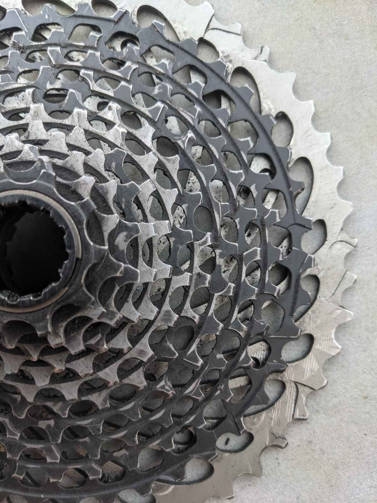

Was sagen die Verschleißexperten zur dieser 1295 ❓
Ist auf jeden Fall Verschleiß erkennbar. Wieviel hat die jetzt runter und warum hast du die demontiert? Läuft die Kette nicht mehr sauber?
Kilometer kann ich nicht genau sagen 🤔...denke es müssten ca.4000km sein, die erste GX war bei 3500 absolut am Ende.
Demontiert nur zum sauber machen, kam jetzt auch ne neue Kette drauf. Die läuft sauber besser als die alte.

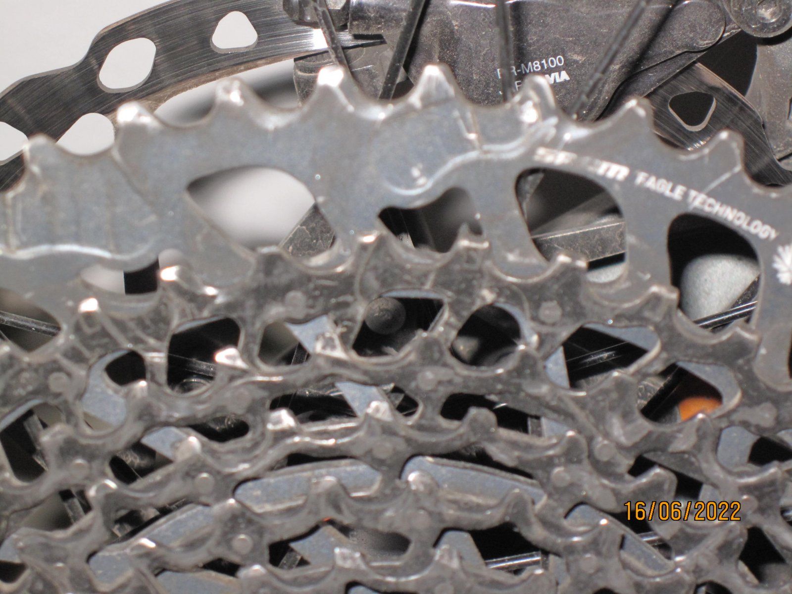

was sagen die experten optisch zur kassette? geht noch? neue gx kassette oder doch x01 kassette?
danke euch
