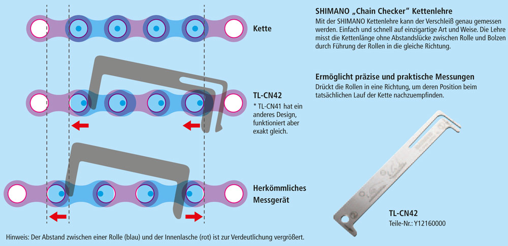

Wird beim herkömmlichen lehren eher zu schlecht oder zu gut gelehrt?
Langer Text und Egnlisch! aber da wird es erklärt.
