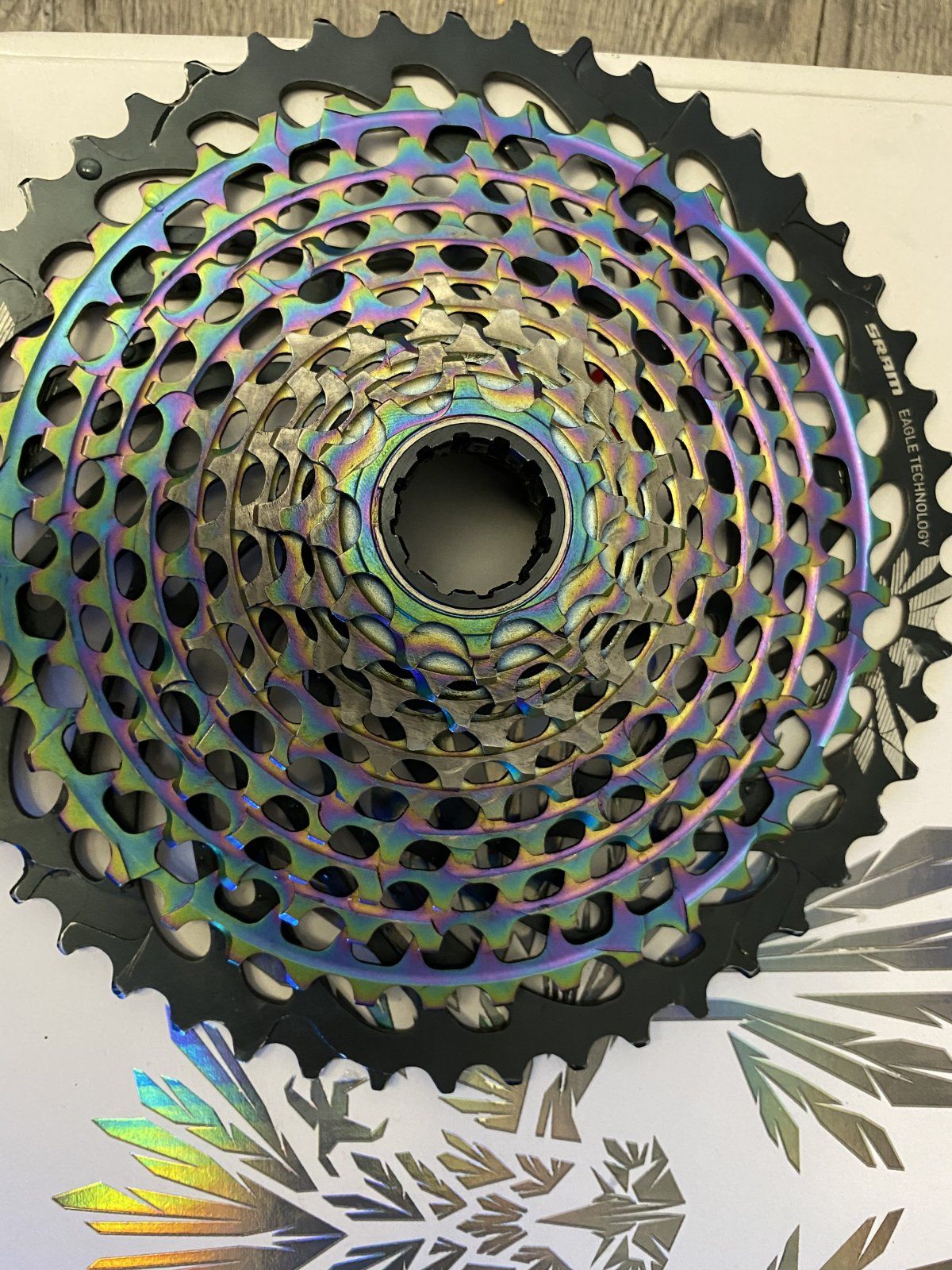

Also meine Rainbow sah nach weniger als 400km so aus. Somit geht die Beschichtung bei mir irgendwie genauso schnell ab wie bei den schwarzen X01 Kassetten. Kann bei mir da keinen Unterschied feststellen.
Meinst du jetzt an den äußersten Zahnrändern? Wo geht die Beschäftigung denn ab?
Oben
