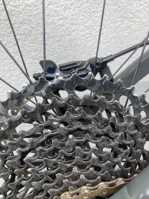

Was sagt ihr zu meiner GX-Kassette? Tauschen oder nicht?
Fahre zwar erst die 2. Kette (früh genug getauscht), aber die 5. Saison. Strecke weiß ich leider nicht.
Stecken: sind sehr steil wie man sieht :D
Durchrutschen tut nichts.
Das größte Ritzel sieht mitgenommen aus.
Ich habe immer Pech mit den GX-Kassetten wenn ich denke die gehen noch rutschen sie gerne bei neuen Ketten durch.
Wenn es bei mir wäre, würde ich die Kassette mit der Kette tot fahren, und danach Kette, Kassette und Kettenblatt wechseln und dabei ein kleineres Kettenblatt montieren wenn möglich.

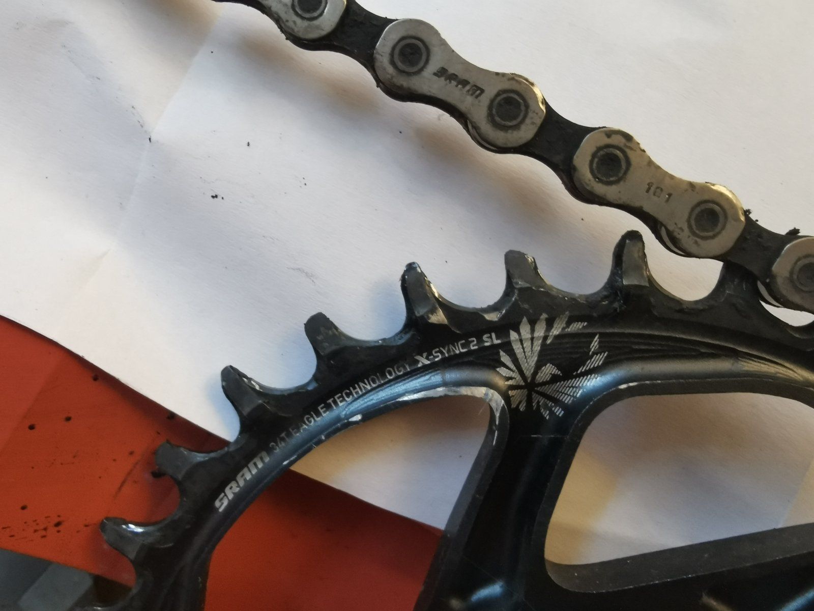

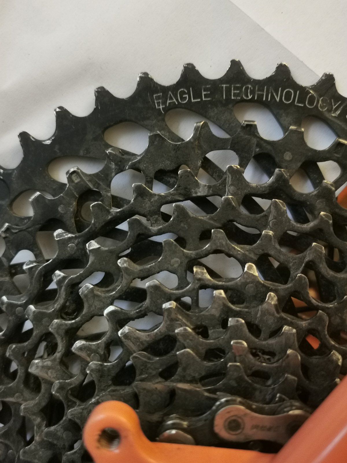

Was sagt ihr zum Zustand von Kettenblatt und Kassette? Sorry für den Dreck :D
GX Kette war komplett durch laut Kettenlehre, im fahren aber nix bemerkt.
Einfach weiterfahren und irgendwann komplett tauschen oder einfach erstmal ne (XX1?) Kette?

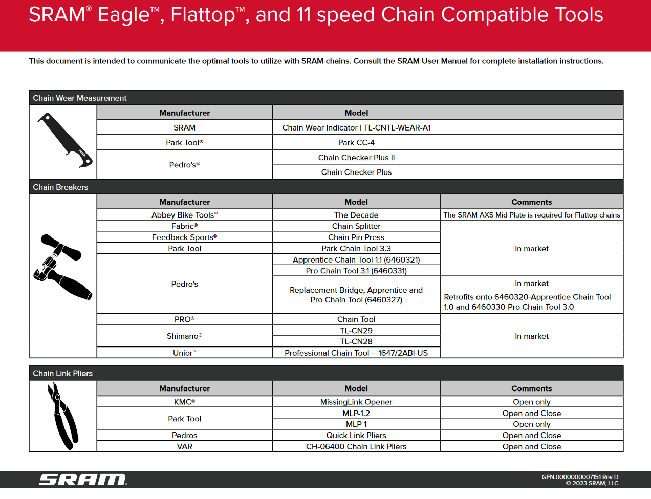

Ich dachte die Rohloff Lehre würde nur 0,75% Längung anzeigen und nicht die erforderlichen 0,5% für 12-fach Antriebe?
Das denken viele, ich war mal so nett und habe einen Screenshot von Sram gemacht ( https://www.sram.com/globalassets/d...attop-and-11-speed-chain-compatible-tools.pdf )
Das sind nur einige ganz wenige Beispiele, welche Werkzeuge man verwenden könnte. Der Chain Breaker, den man vor 20 Jahren mit dem Werkzeugkoffer beim LIDL kaufen konnte funktioniert mit den genannten Ketten auch einwandfrei. Genauso die namenlosen Chain Link Pliers, die schon vor Ewigkeiten beim BIKE-DISCOUNT zu kaufen waren.
Sollte aber doch jedem klar sein, dass SRAM nicht alle am Markt verfügbaren Werkzeuge testen kann und entsprechend freigeben? Entsprechend schreibt SRAM ja auch "optimal tools".
Bei den Chain Wear Measurement Tools ist jedenfalls keines dabei, dass so misst wie der Caliber.
