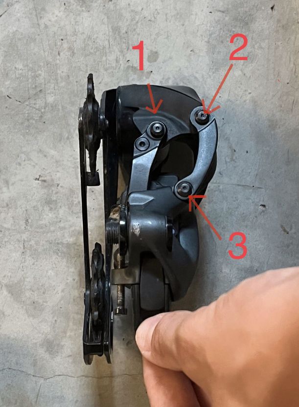

bei meinem AXS Schaltwerk ist mittlerweile das gleiche Problem aufgetreten.
Ich möchte mir nun auch die Buchsen über Hopp besorgen und tauschen.
Ich bin mir nur nicht sicher, ob jetzt bei dem einen Stift eine Buchse vorhanden ist oder nicht.
Im Bild habe ich die entsprechenden Stellen markiert. Nr.1 ist bei mir extrem ausgeschlagen.
Schon mal vielen Dank im Voraus.
Hi Denni!
Wenn ich mich recht erinnere und es auf dem Bild richtig deute, sind genau an dieser Position keine Buchsen verbaut, welche sich wechseln lassen.
Man könnte aber sicherlich eine Buchse einsetzten, den es ist genug "Fleisch" vorhanden das Kupplungsgehäuse zu modifizieren.
Vielleicht kann dir Christoph zwei Buchsen mit Flansch mehr mitgeben.
Gruß,
Andreas

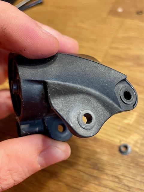

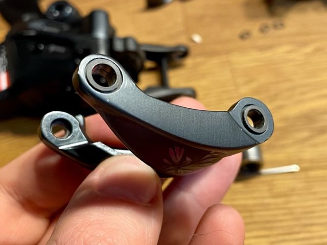

Das Schaltwerk zu zerlegen ist generell kein Problem, lediglich die Befestigungsclips für die Stifte sind nervig. Wichtig ist auch die Feder, welche eine Umdrehung vorgespannt sein muss.
Wie hast du den die Clips entfernt bzw. wieder montiert? Hab Sorge sie zu zerstören.
Ich möchte nur das äußere Parallelogram tauschen, da sollte die Feder drin bleiben können.
Also keine Probleme die Feder zu spannen?
Danke im voraus.

Hat vielleicht jemand nen Tip, wie man die Clipse am Parallelogram los kriegt?
Und gibt es irgendwo ggf. Ersatz?
EDIT: Hab es selbst hingekriegt. Für die, die auch danach suchen:
Die Clips sind kleine Form von Seegeringen, die auf Grund ihrer Größe nicht die üblichen Ösen haben.
Um diese zu öffnen bräuchte man noch ne spezielle Zange mit besonders schmalen Spitzen.
Hatte ich auch nicht zu Hause. Ich habe mir denn nen Microschraubendreher zum Gegenhalten genommen.
Dann mit einer Hackenpinzette von Innen etwas auseinandergezogen und dann UNTER die "Öse" geschoben, so dass der Ring an einer Seite über Bolzenabschluss gleitet. ACHTUNG - Finger draufhalten, wenn der wegspringt, ist das ne schöne Sucherei.
Auch draufmachen habe ich nicht probiert, sie seitlich reinzuschieben, sondern erst flach mit dem Finger draufgedrückt. Das funktioniert nicht ganz, aber ausreichend, dass er erstmal etwas oben klemmt. Den Rest dann mit nem flachen Schraubendreher.
Infos zum äußeren Parallelogram. Wer nur an dieses ran will, muss sich keine Sorgen um die Feder machen. Diese stützt nur gegen das innere Parallelogram.
An der Motorseite sind die Buchsen zweiteilig, an der Käfigseite einteilig.
Wer das Hopp Parallelogram einbauen will, muss diese übernehmen.
Bei der Montage des Bolzen käfigseitig sollte man das Schaltwerk auf die äußere Buchse auflegen. Da die Buchsen auf dieser Seite einteilig sind, lässt es sich sonst kaum vermeiden, dass die äußere herausgedrückt wird. Sonst aber problemlos.
