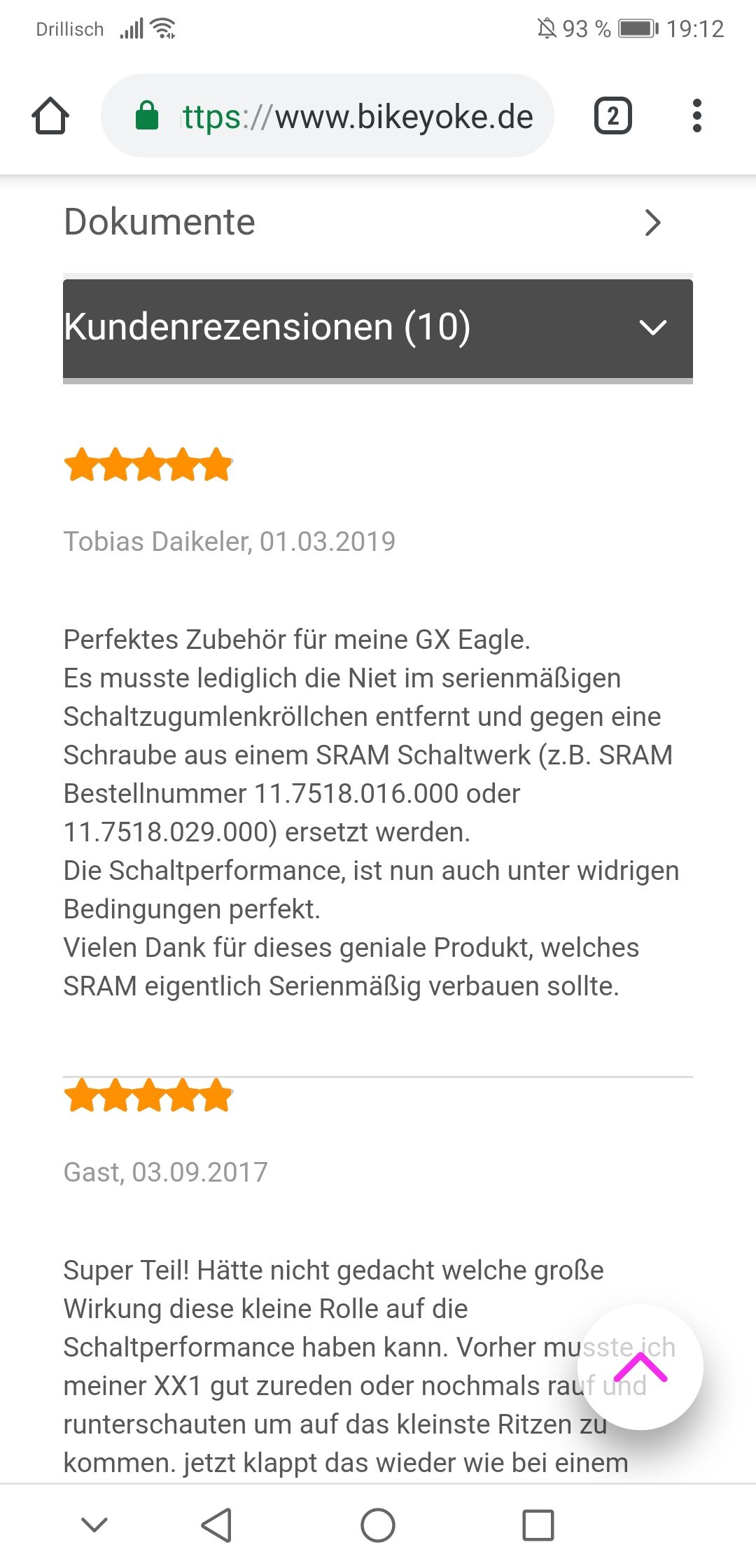

Es gibt ein paar Aussagen hierzu, musst mal suchen. Ich meine man kann die Umlenkrolle tauschen und einfach ein Shifty mit Schraube montieren. Die Schraube des X01 oder XX1 gibt es wohl als Ersatzteil. Vll kann @Sackmann noch etwas hierzu sagen
Schau mal hier
Schau mal hier
An einer GX Eagle kann unser Shifty mit dem Teil #4 aus dieser Auswahl hier verbaut werden:
https://www.bike-components.de/de/SRAM/Ersatzteile-XX1-X01-X01DH-X1-EX1-1x11-Schaltwerk-p65922/
Ich würde dabei die billgere #4 wählen.
Dazu muss man einfach den originalen Niet vorsichtig ausbohren.

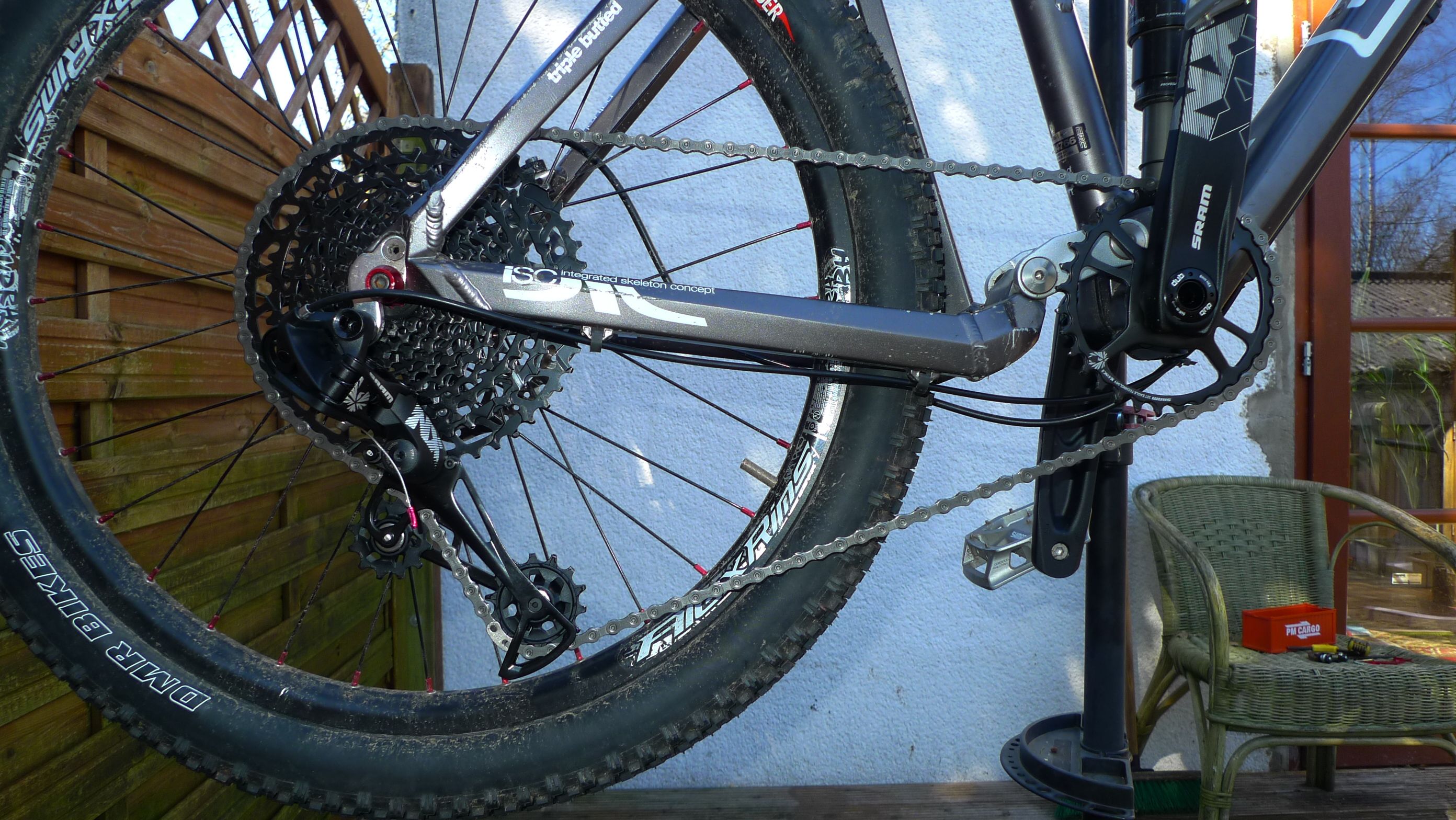

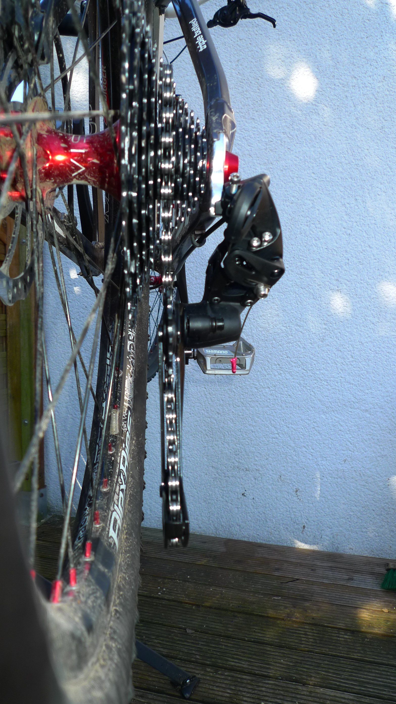

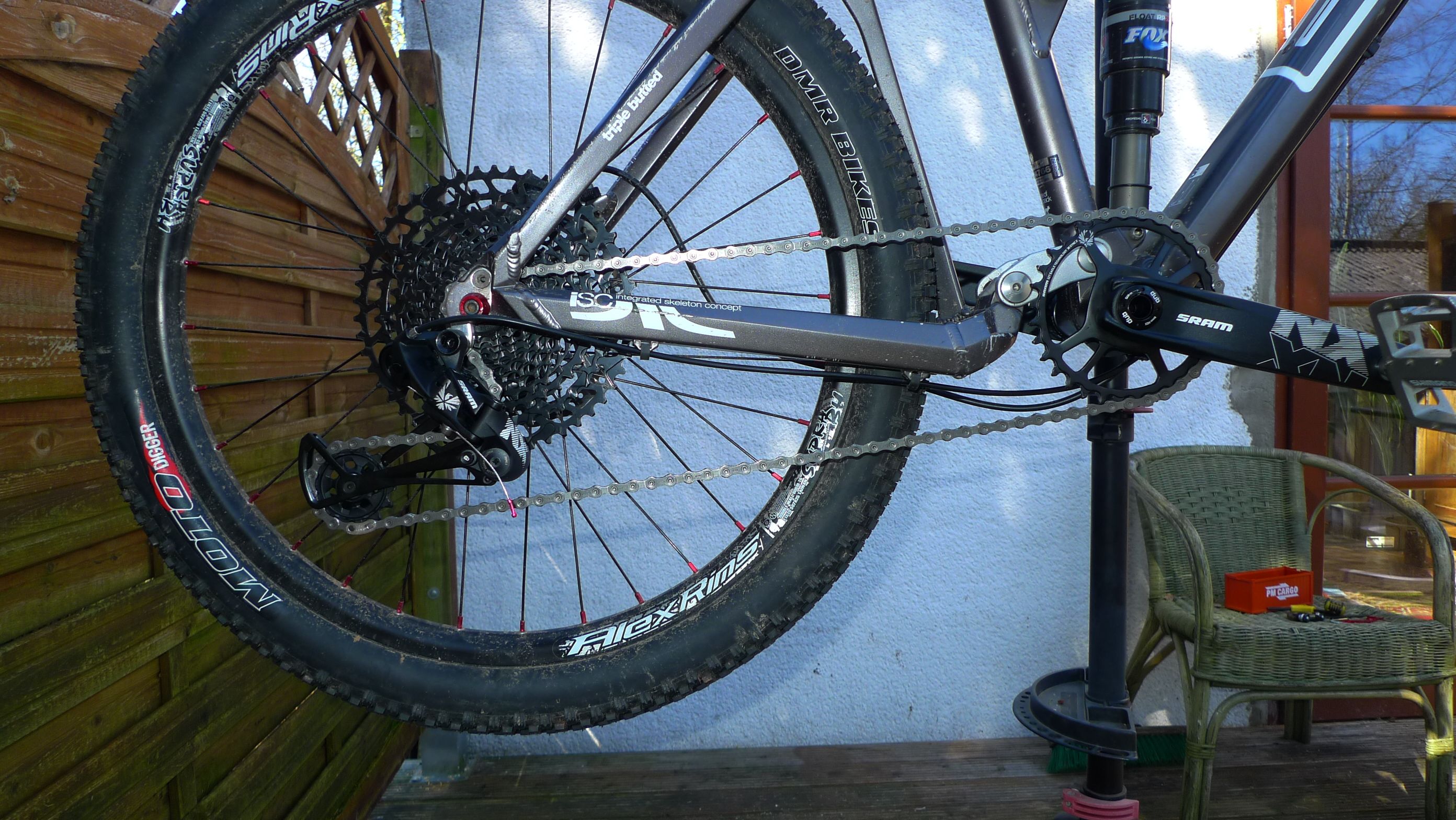

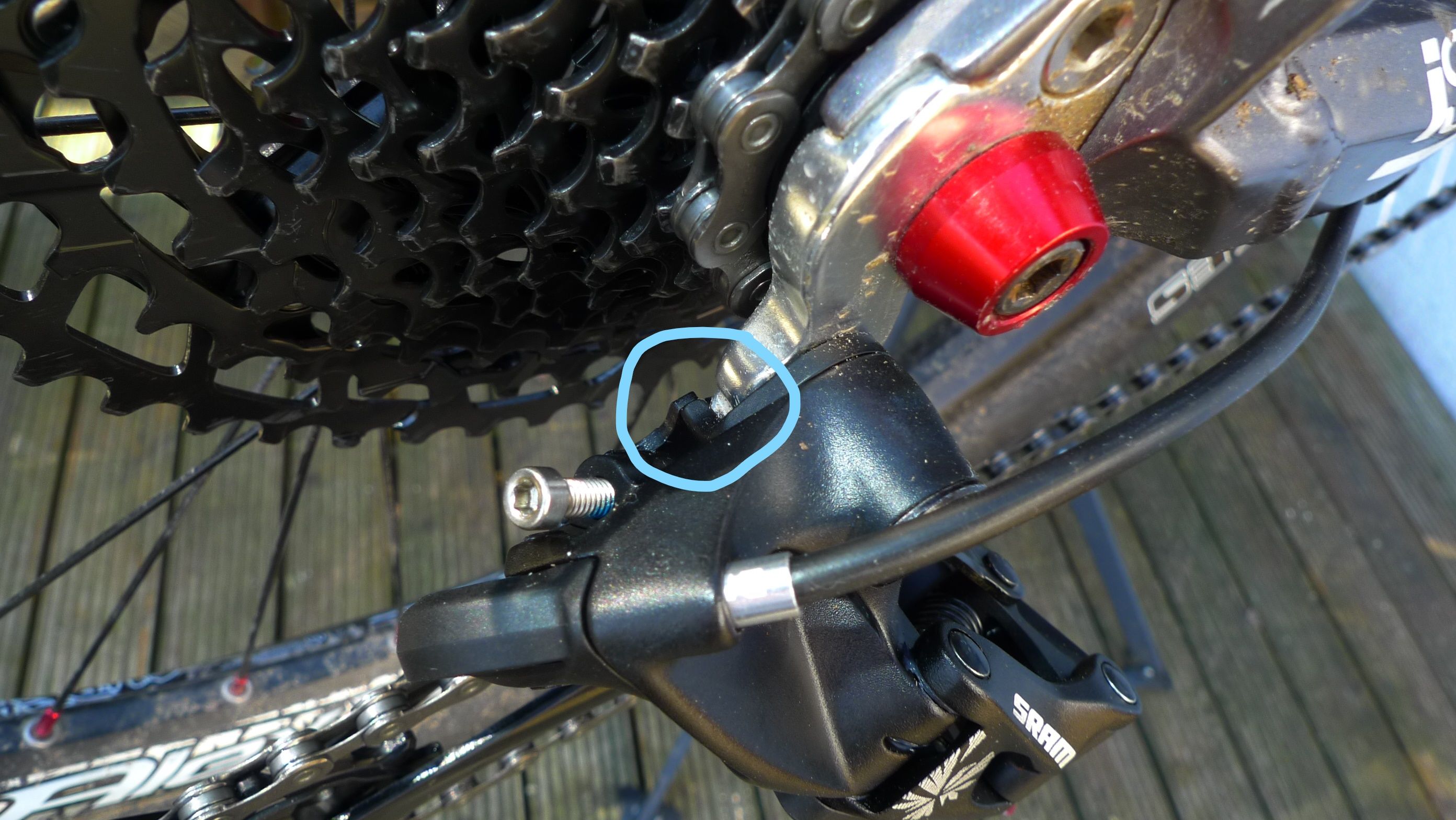

Hallo, ich habe Probleme mit der NX Eagle Schaltung.
Kann es an dem Schaltauge liegen, auf dem BILD Blau eingekreist, es liegt nicht richtig an ? ? Der Käfig kommt mir krumm vor ? Kann es sein das der Rahmen zu alt ist ( BMC TF01 von 2010 ) ?Habe letzte Woche eine Eagle xo1 am TB Patrol verbaut und keine Probleme gehabt. :confused:P1180571_LI.jpg P1180580.JPG P1180578.JPG P1180572.JPG
Wäre sehr nice wenn jemand helfen könnte.
Grüße aus der Eifel
Waldemar
Kann es an dem Schaltauge liegen, auf dem BILD Blau eingekreist, es liegt nicht richtig an ? ? Der Käfig kommt mir krumm vor ? Kann es sein das der Rahmen zu alt ist ( BMC TF01 von 2010 ) ?Habe letzte Woche eine Eagle xo1 am TB Patrol verbaut und keine Probleme gehabt. :confused:Anhang anzeigen 840537 Anhang anzeigen 840538 Anhang anzeigen 840539 Anhang anzeigen 840540
Grüße aus der Eifel
Waldemar
Gerade auf dem letzten Bild scheint die Perspektive so, als wäre was verzogen (Schaltauge oder Schaltwerk). Würde mal das Schaltauge prüfen.
