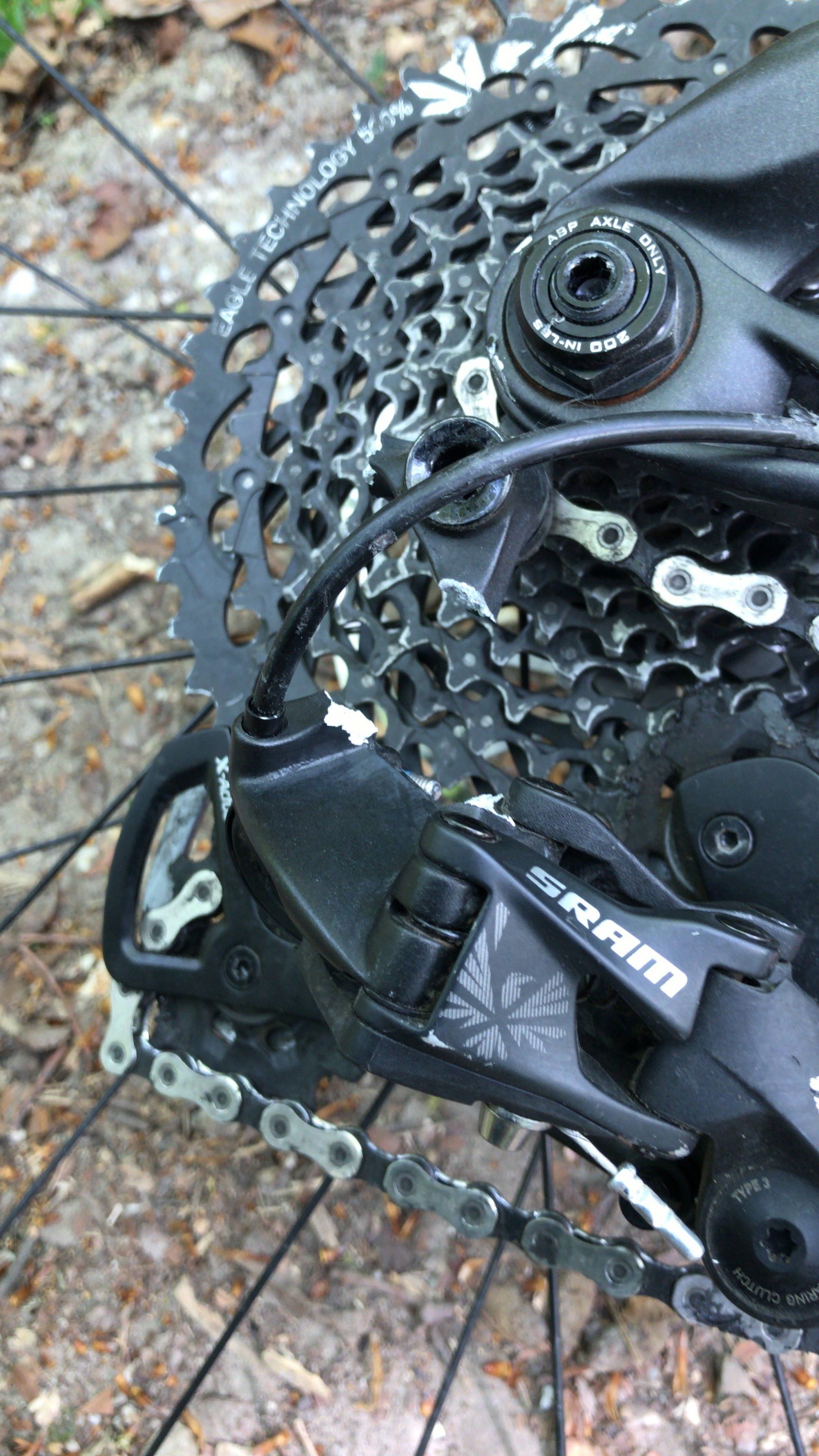

Tjo, so unterschiedlich sind halt die Erfahrungen. Ich hab es jetzt endlich geschafft, das neue Schaltwerk zu montieren, und es läuft wieder geschmeidig. Schaltauge war auch gerade. Somit bin ich jetzt beim 3. Schaltwerk, 2. Kette und 1. Kassette im 2. Jahr :lol:
Anhang anzeigen 856919 Apropos Schaltauge, sollte das nicht reißen, damit so was nicht passiert?
Ja das hatte ich mich auch mal gefragt,
irgendwie ist an dieser Stelle sehr wenig Material verbaut des Schaltwerkes....

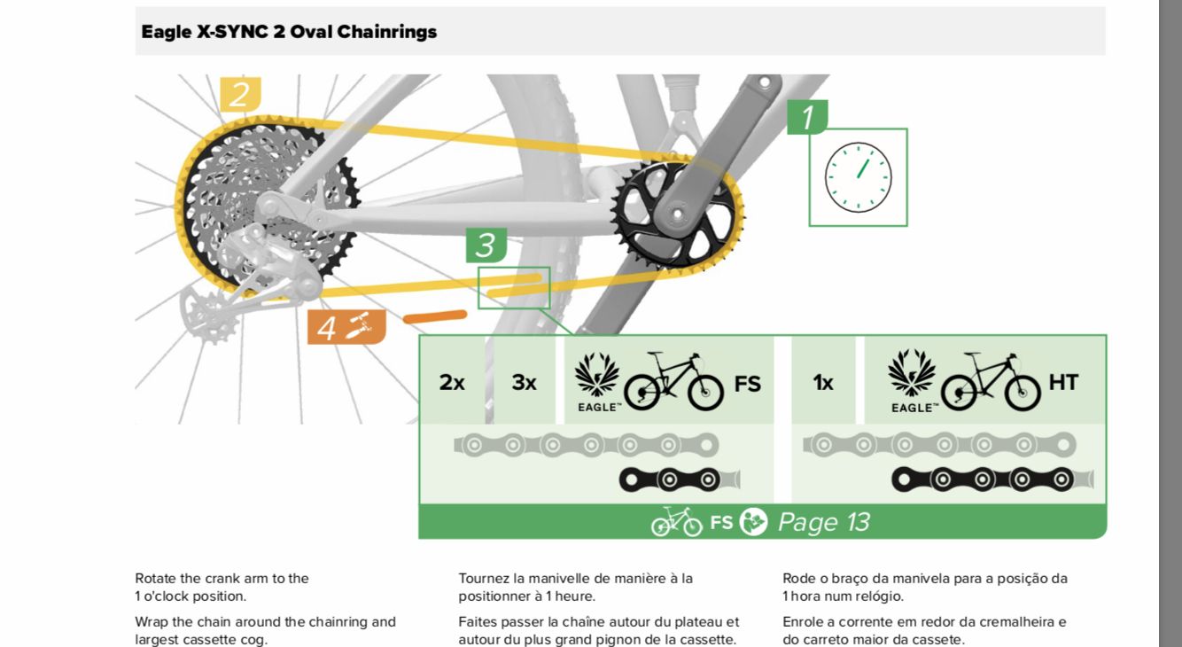

Baue gerade ne Eagle an mein Fully und peile die Anleitung zur Bestimmung der Kettenlänge grad nicht....
Das 2x und 3x verwirrt mich gerade total? Heisst das jetzt 1x und 2x und Fully‘s haben 2 nieten überlappung? Oder 2x oder 3x am Fully haben diese Überlappung. Und ich müsste mich, da ja 1x, an der rechten Grafik orientieren.
Ist die Eagle sowieso nicht immer 1fach? Was labern die da von 3facho_OSorry, stehe gerad auf dem Schlauch..... :wut:

Hab grad ne Sau doofe Frage. Kann fast nicht glauben das ich die stelle...:oops:
Ich würde sagen Du gehst nach dem linken Bild, dort ist das Fully, die Kettenlänge soll bei SRAM für 3fach, 2fach und dem 1fach Antrieb Eagle gelten.
So deute ich es.
Habe bisher immer nach der alten Kette die neue abgelängt.
So deute ich es.
Natürlich ist das so. Mann o mann.... Mann sollte nach einem langen und anstrengenden Tag spät Abends keinen Antrieb mehr tauschen...:hüpf: Frisch ausgeschlafen erscheint der Plan sowas von klaro_O
Dank Dir für Deine Antwort...:bier:
ok, komm grad ausser sonne, insofern ggf :hüpf:
hab den tausch auch noch vor mir und ist auf dem bild ein ovales kettenblatt gezeigt welche flach steht?
macht das nen unterschied?
irgendwie hab ich das gefühl dass ich grad malle inner birne bin und mich zum vollhorst mache :D
aber gut, ist der ruf erstmal ruiniert usw :lol:
Ja so ähnlich gings mir gestern auch:lol:
Ja, auf dem Bild ist das KB oval. Bei dessen Verwendung man die Kurbel beim ablägen auf 1300 Uhr stellen soll.
