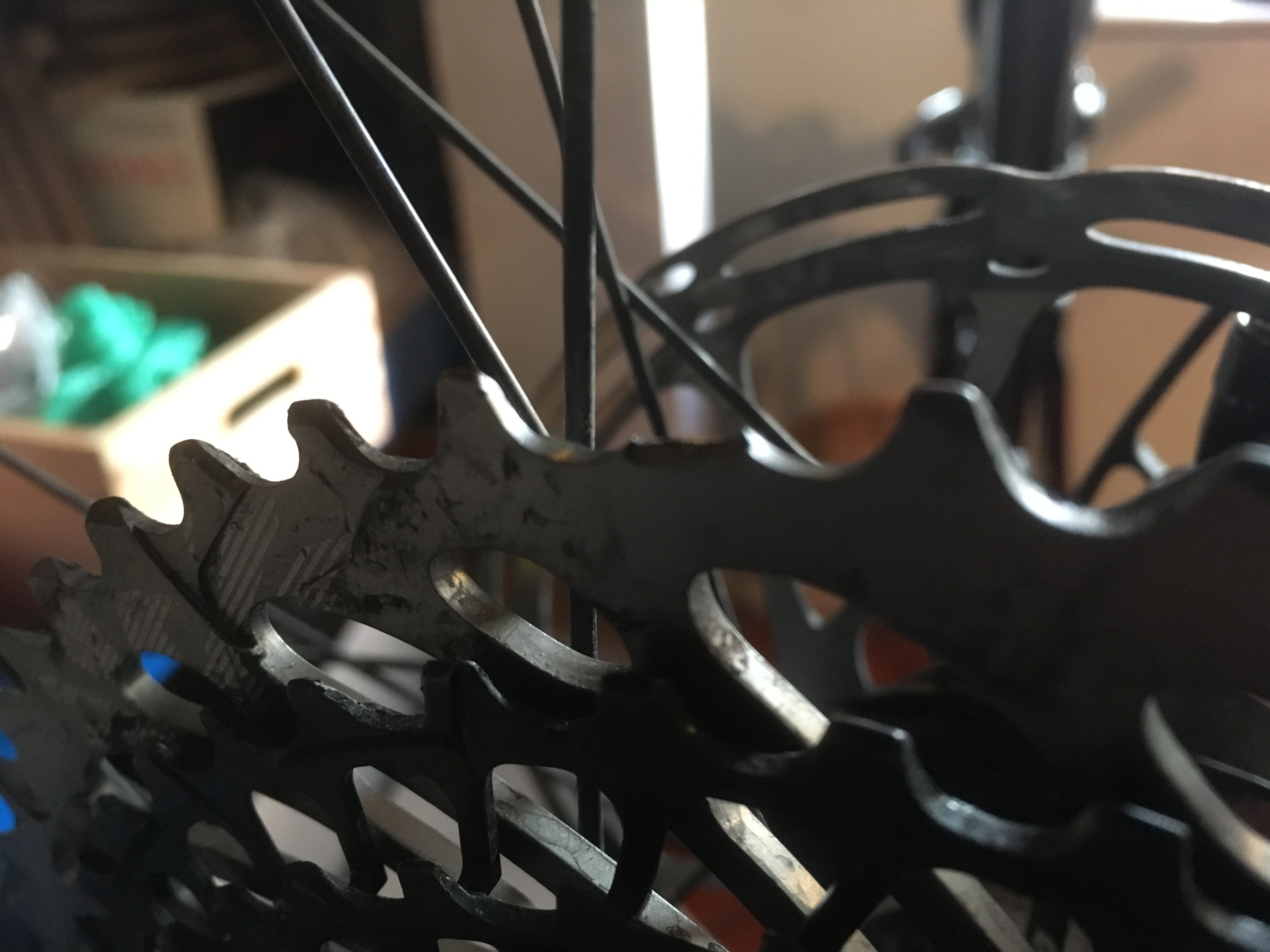

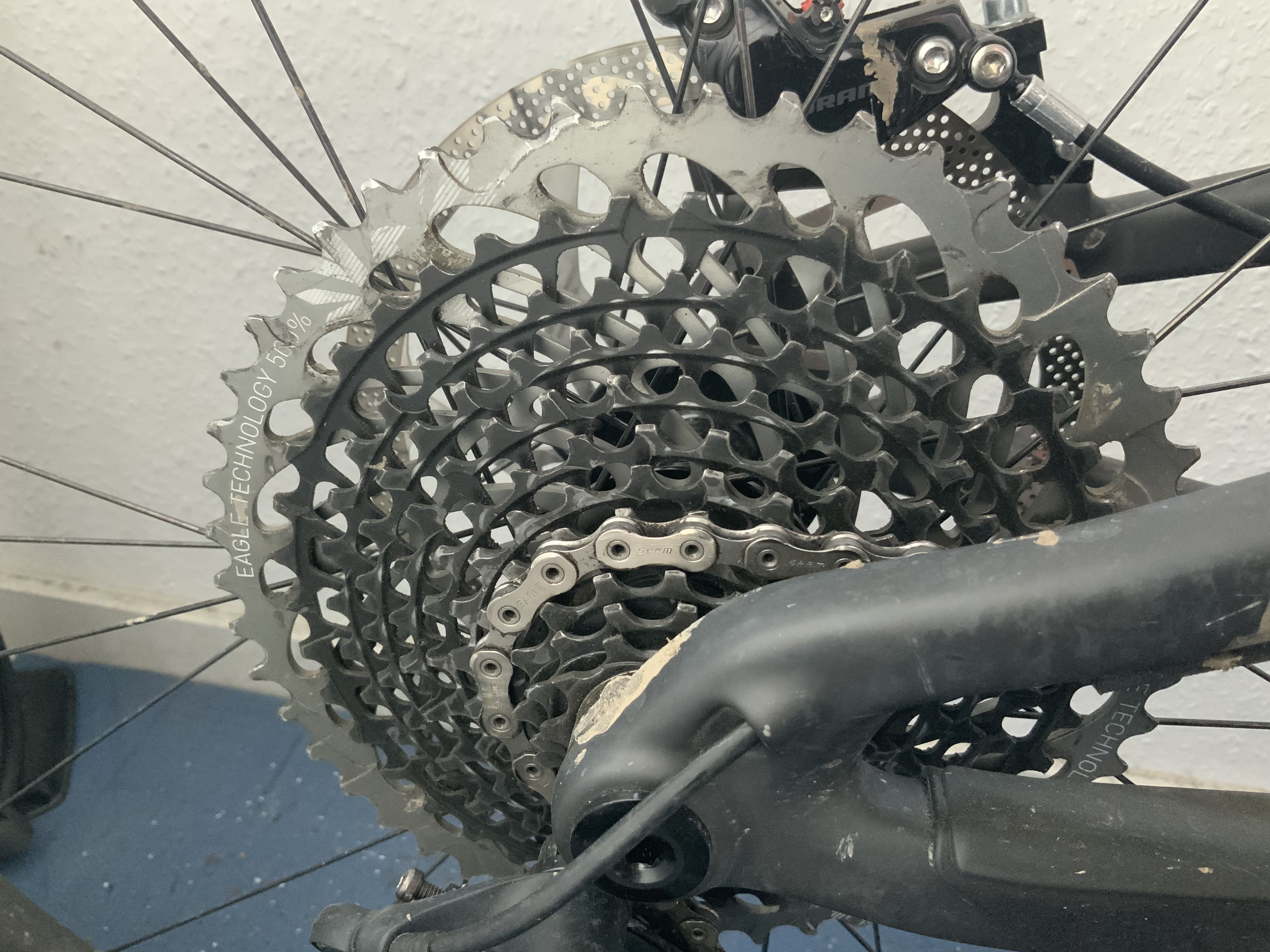

Ja bekomm eine Neue. Für 60€ mehr bekomme ich die XX1 Cassette. Lohnt sich das?Hab ich so noch nie gesehen. Da bekommst mit Sicherheit eine Neue.
Mein Händler meinte ich könnte bis zum Eintreffen der bestellten Cassette so weiterfahren, korrekt?
