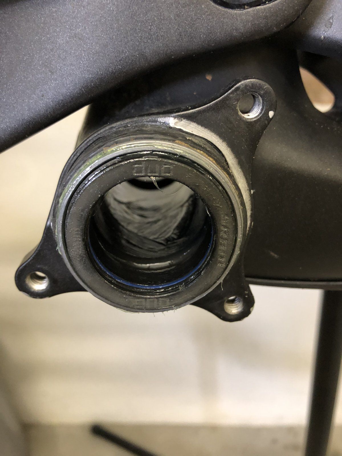

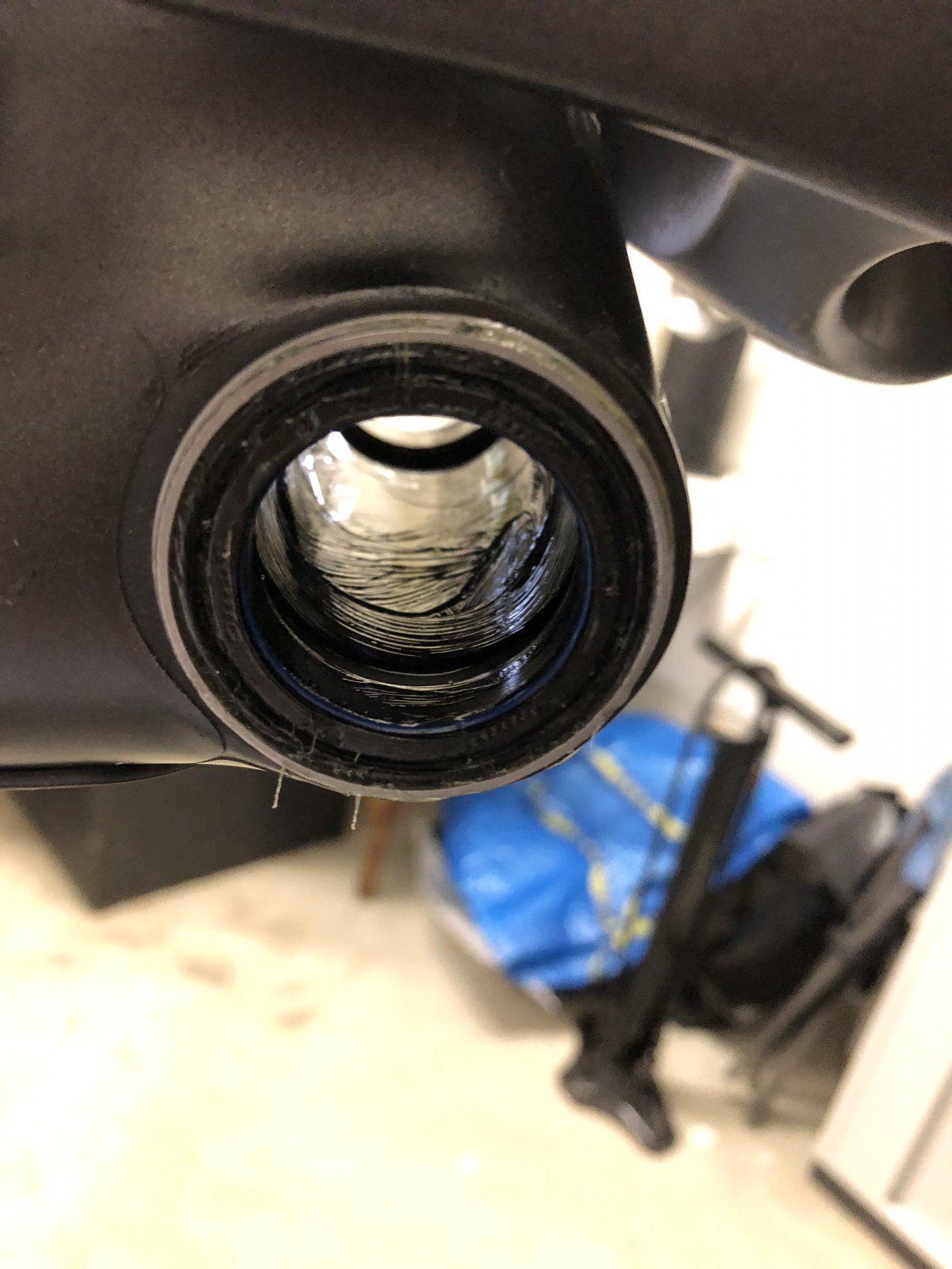

Nochmals ne kruze Frage: hab jetzt die Kurbel demontiert.
Nach dem Reinigen ist mir aufgefallen, dass auf der Antriebsseite ein zusätzlicher Plastikring (Bild 2) mit der Aufschrieb DUB vorhanden ist, welcher auf der Nichtantriebsseite fehlt (Bild 1). Ist das normal oder hab ich da was verloren?
Besten Dank
Alles klar, dank dir. Dann muss jetzt nur noch das Boost kettenblatt kommen, dann kann ich endlich alles verbauen.

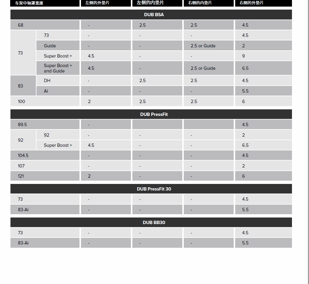

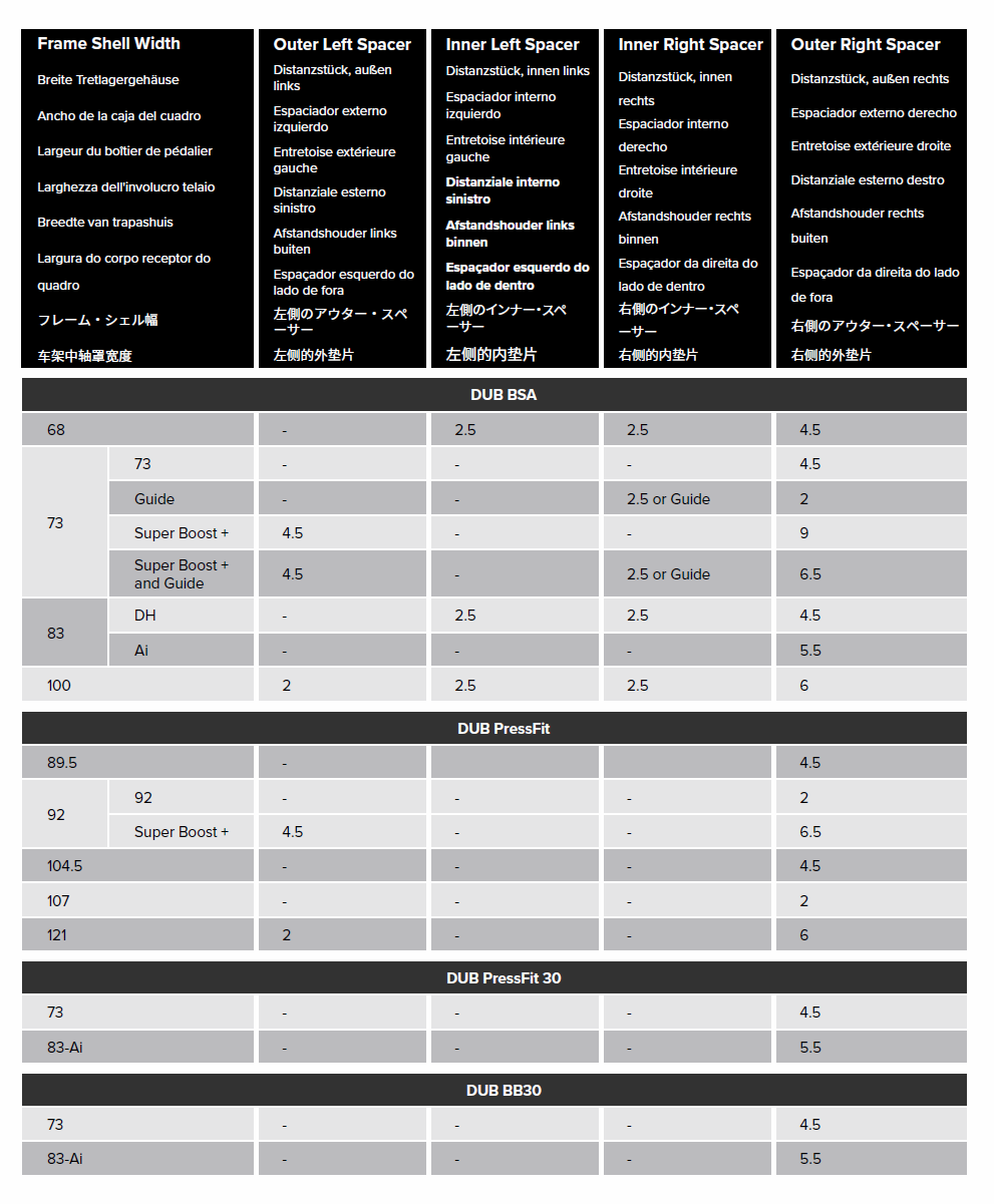

Generell ja aber die können unterschiedlich sein! Je nach Gehäusebreite.
Hier einfach mal das Innenlager Manual checken!
