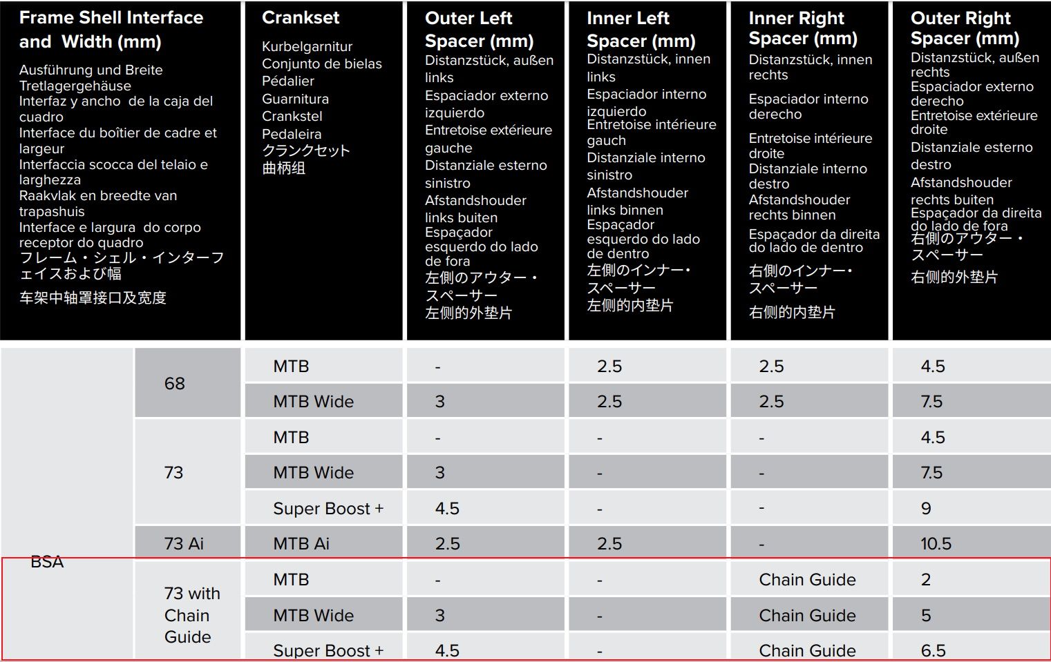

Klar. Das alte habe ich auch nur auf verdacht getauscht.
Zwei Stück mit dem selben Fehler halte ich erstmal für unwahrscheinlich.
Nach den Spacern schaue ich mal...
Wie stelle ich denn fest, welche Spacer verbaut sein müssten. Bzw. sagen mir die angaben MTB/MTB Wide/SuperBoost+ nichts. Wo finde ich die Angabe zu meiner Kurbel?
Danke.
Ich habe jetzt mal einen Satz Spacer bestellt. Die kosten ja nicht die Welt und ein Versuch ist es immerhin wert.
Laut Tabelle müsste ja rechts außen ein 5mm Spacer verbaut sein. Ich würde es mal mit 1-1,5 mm mehr probieren. Dann sollte das Kettenblatt samt Kette auch mittig in der Kettenführung sitzen. Das ist nämlich aktuell auch nicht der Fall.
Außerdem mach ich morgen mal noch ein Bild, poste es im Thread zu meinem Rad. vielleicht kann mir da jemand ein Vergleichsbild zur Verfügung stellen, wie es dann korrekt aussehen könnte.

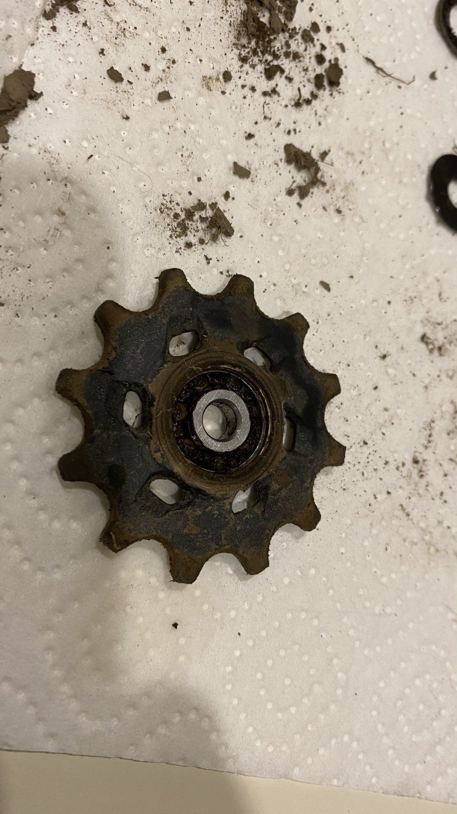

Mein GX Eagle Antrieb lief total schwer.
Mein erster Tipp war das Tretlager, weil ich hier und da auch mal ein Knarzen hatte.
Kette runter, Kurbel gedreht, alles Tutti.
Habe deshalb einmal das Schaltwerk nachgeguckt und festgestellt, dass sich die Schaltwerksröllchen mit den Händen quasi nicht mehr drehen ließen.
Nach ca 2.500km sehen die Lager beiderSchaltwerksröllchen bei mir so aus:
Das ist mein erster Sram Antrieb. Das habe ich bei Shimano so noch nicht gesehen.
Fshrprofil ist total identisch. Halt ein typischer Mix aus nassen und trocken Touren.
Würdet ihr die Lager gegen hochwertige, gut gedichtete Lager tauchen? Oder neue Röllchen kaufen und darauf achten, wie lange die diesmal funktionieren?
Am 13.12 habe ich die Lager der Schaltwerksröllchen neu gefettet.
Jetzt drehen die schon wieder nicht und sehen so aus:
Ich denke man erkennt es. Die Lager sind von innen total vollgegammel!
Was läuft da falsch? Hatte das bei Shimano noch nie!!! Die mussten immer nur wegen Verschleiß an den Zähnen getauscht werden...
X01 Röllchen kaufen?

Denke. Mein XX1 läuft seit 2,5 Jahren ohne Pflege wie am ersten Tag. An meinem X01 ist nach nun 1 Jahr auch noch nichts derartiges zu erkennen.
Ok. Dann werde ich die Lager jetzt noch einmal fetten und mir dann die XX1 Röllchen bestellen.
Du könntest auch einfach nur für ein paar Euro zwei neue Kugellager kaufen und die dann in die Schaltrollen pressen. Mache ich andauernd, wenn bei meinen Rollen die Kugellager hinüber sind.

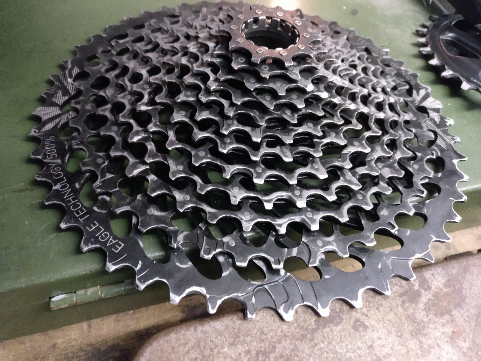

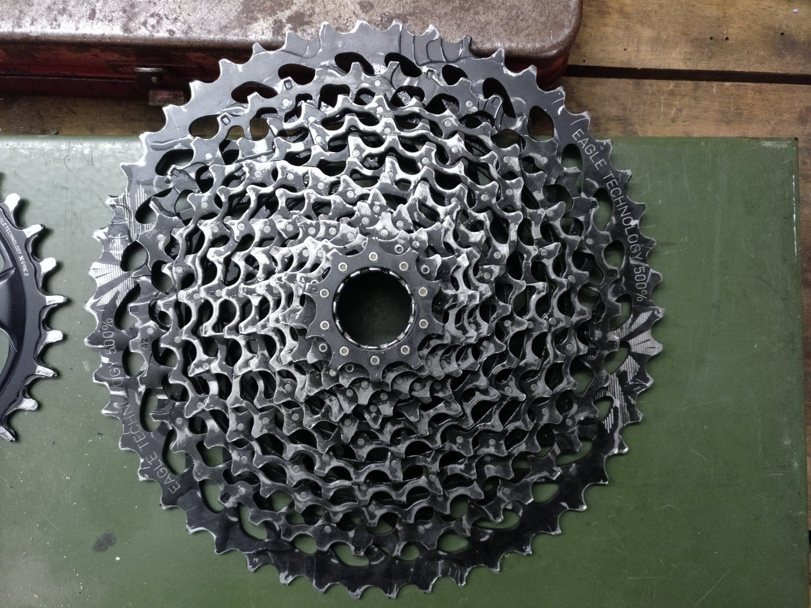

Gebraucht werden Kassetten in so einem Zustand ja gerne mal mit 500km verkauft. Hat eigentlich schon mal jemand 10-52 mit Shimano Schaltwerk kombiniert? Ich glaube bei SRAM ist der Offset größer.
Das heißt, für die km-Leistung sieht der Zustand für dich auch in Ordnung aus?
Hab nämlich überlegt, die Kassette und KB im Frühjahr noch zu fahren, bis die 2. Kette auch durch ist bzw. es zu Problemen mit der Schaltung kommt. Bisher hat alles noch gut funktioniert.
Zu aktuellen Shimano-Schaltwerken kann ich leider nix sagen.
Klar, wenn eh alles neu soll, dann solange fahren bis was ausfällt.

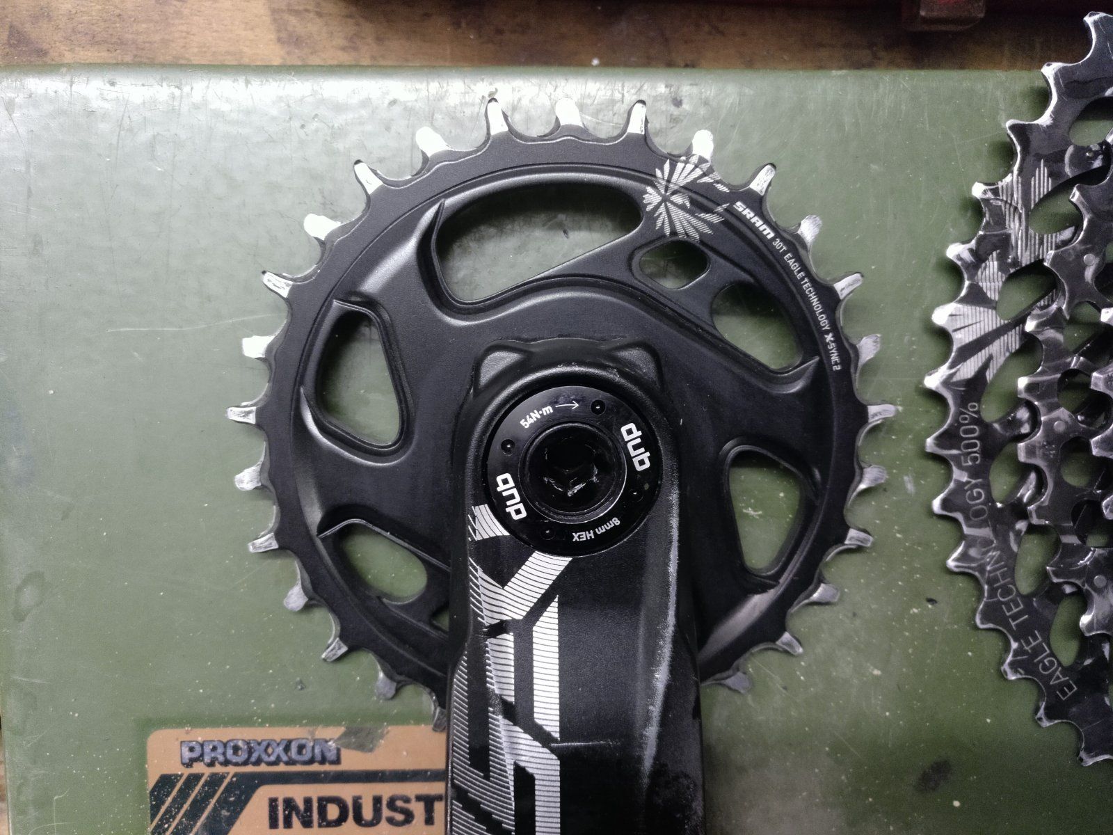

ich werde mir jetzt ein p2m Powermeter ans Rad bauen und muss daher von Direktmount auf 104mm umsteigen.
Was gibt es da denn für Erfahrungen mit den Kettenblättern?
Von SRAM selbst gibts da ja nichts unter 50€.
Mit welchen Kettenblättern von anderen Marken hat hie rdenn jemand positive Erfarungen gemacht?
