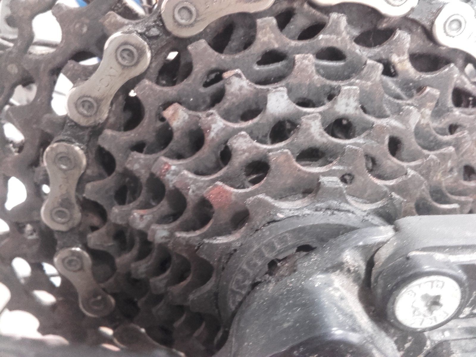

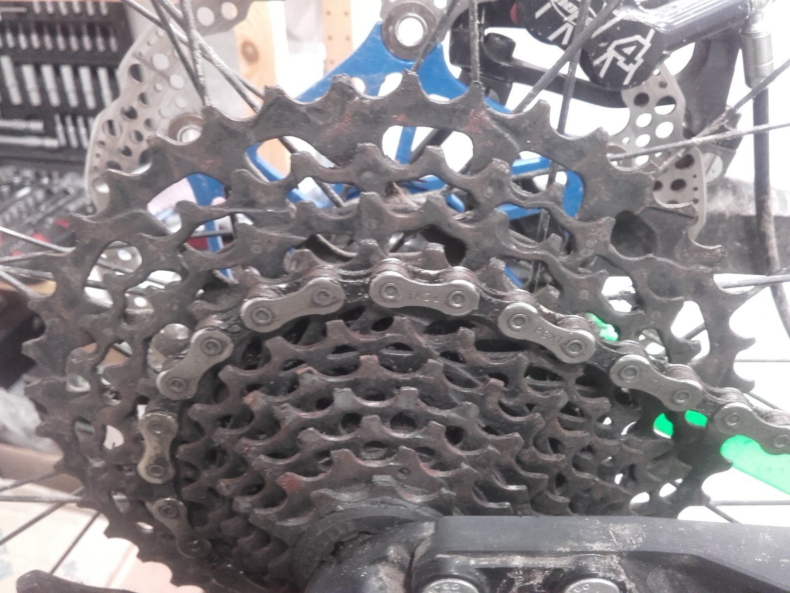

Hier mal meine 11-fach NX Kassette nach ca. 6.000 km.
Von der Beschaffenheit her sollte die bis auf der große 12er Ritzel mit den 12-fach NX und GX Modellen übereinstimmen.
Das rote ist Rost. Ich muss derzeit auch ein paar Meter auf salznasser Straße fahren.

Soo schlecht sieht die jetzt gar nicht aus für die Laufleistung.
Der Rost ist halt krass. Aber Salz halt. Da möchte ich gar nicht wissen wie das an den versteckten Stellen aussieht.

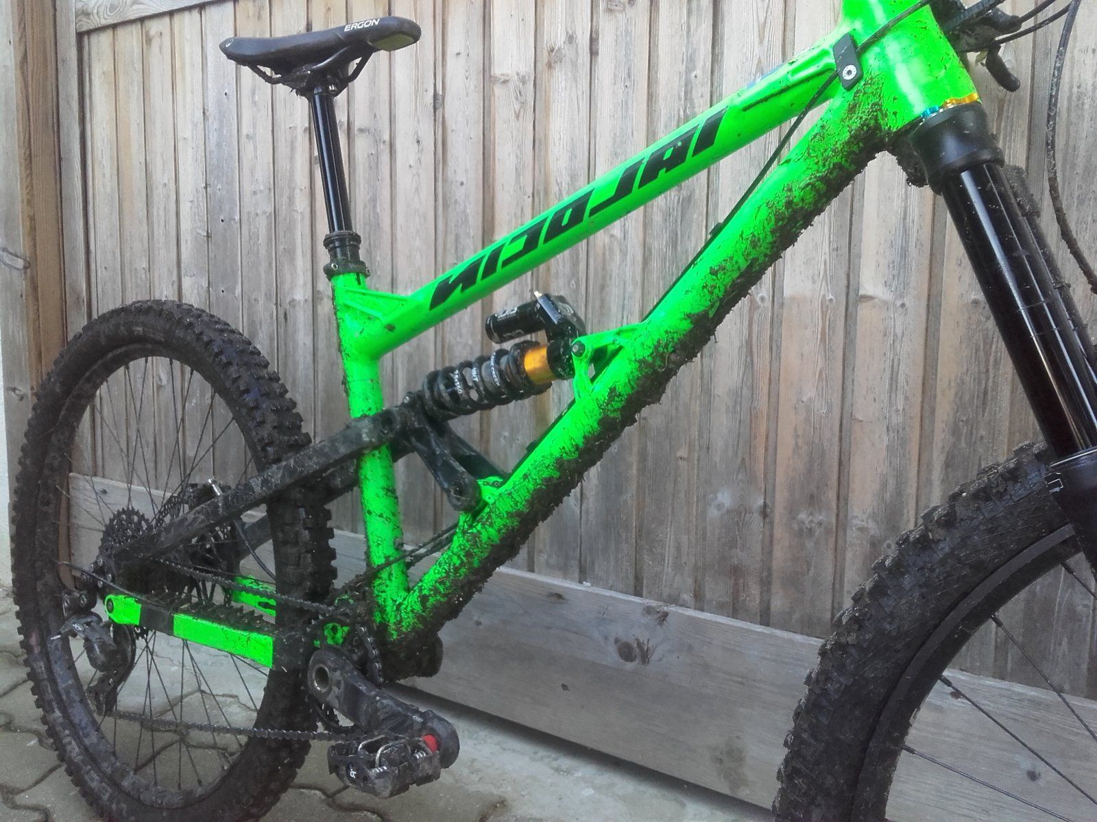

Was isses denn überhaupt für ein Bike?
