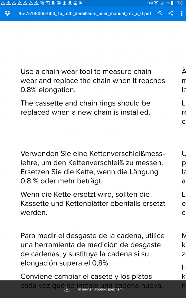

Sagt mal was habt Ihr denn für Erfahrungen mit der X01 Kette gemacht. Nach nun 1500km zeigt mir meine Rholoff Kettenlehre quasi Null Längung an. Kann das sein? hält die so gut oder sollte man die Eagle anders messen?
Dabei seit
6. Juni 2010
Punkte für Reaktionen
37
Standort
Köln
Im Manual steht: s.u. screenshot
Einige schrieben doch in Beiträgen im Fred zuvor, dass die Kette lange hält.
