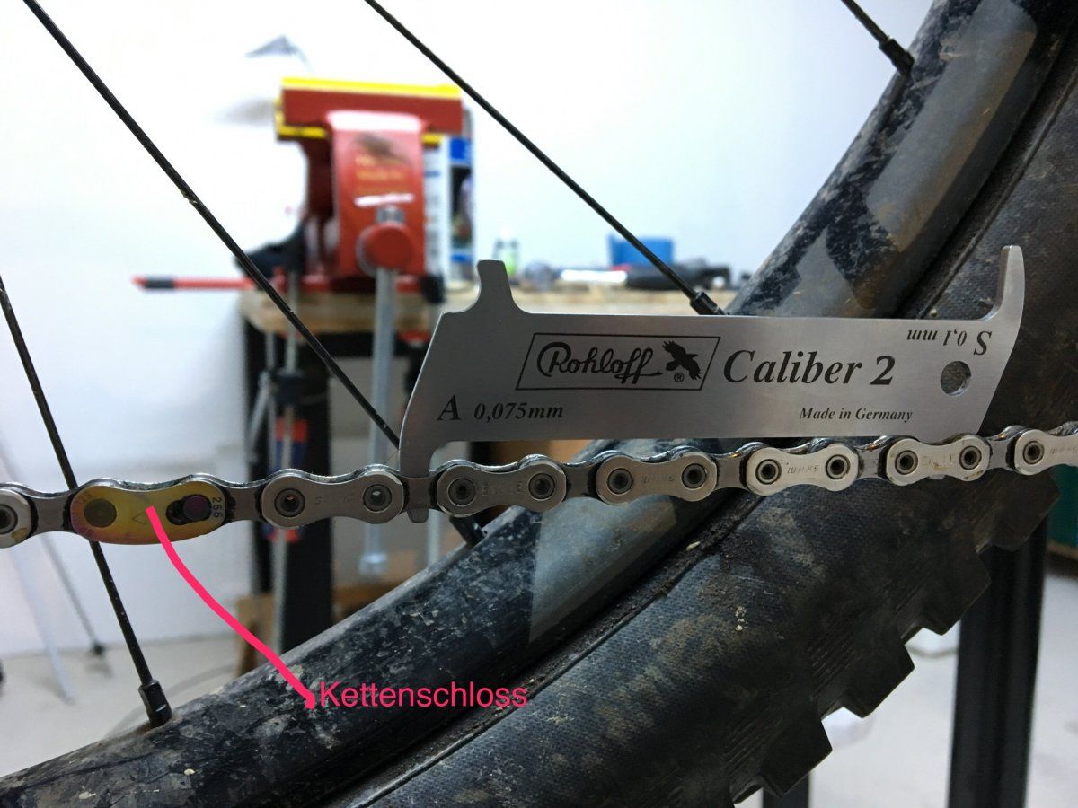

Hallo Eagler,
Ich fahre meine Eagle X01 seit ziemlich genau 13 Monaten an meinem Spezi Enduro 29".
Die Eagle hat bis dato 2925km und 56.818Hm gesehen. Alles prima soweit...
Ich habe regelnmäßig mit einer Rohloff Kettenlehre die Kette kontrolliert. Bis jetzt sehe ich quasi keinen Verschleiß außer an den Kettengliedern hinter dem Kettenschloss. Ist das bei euch auch so?
Wann sollte man tauschen?
Gruß
Masch

Naja sehe ich noch nicht so kritisch.
Die 0,075mm Seite auch ja noch nicht vollständig ein und die ist ja für AL-Ritzel. D.h. wenn die 0,075mm Seite eintaucht hätte ich noch 25% Reserve bis zum Tausch. Ich würde dann aber tauschen.
Mit ging es ja drum, ob eure Ketten auch mehr hinter dem Kettenschloss verschleißen als davor.
Gruß
Masch

Hallo Eagler,
Gruß
Masch
Ich habe heute mal mit dem Fahrradmechaniker meines Vertrauens gesprochen:
Er meinte man sollte Kette und Kassette immer im Packet tauschen, wenn diese nicht mehr sauber laufen und auch durch Nachstellen nicht mehr dazu zu bewegen sind. Durch das Fahren einer neuen Kette auf einer gebrauchten Kassette würde die Kette deutlich schneller verschleißen, da sie ja eigentlich nicht mehr auf die "verschlissene/eingefahrene" Kassette passt.
Da bei mir alles prima läuft fahre ich mal weiter so...
Gruß
Masch
