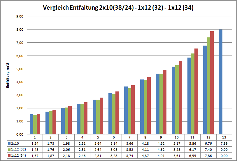

Ich komme auch von 2x10 und fahre nebenbei viel Rennrad. Habe die Eagle an zwei 29er Bikes verbaut. Einmal mit 32er Blatt und einmal mit 34er jeweils oval von Absolute Black. Was ich nicht verstehe ist, dass viele Leute nach wie vor mit den Sprüngen auf den drei größten Ritzeln Probleme zu haben scheinen. Die Sprünge sind doch denen bei 2x10 sehr ähnlich. Liegt das am optischen Eindruck, den die an der 12-fach Kassette sichtbaren Größenunterschiede der Ritzel vermitteln? Rein rechnerisch in Bezug auf die Entfaltung sieht die Sache nämlich gar nicht so aus, wie viele denken. Zur Orientierung mal die Gegenüberstellung eines 2x10 Antriebs mit 38/24 KB auf einer 11/36er Kassette und der Eagle mit 32er, bzw. 34er KB. Wenn überhaupt, werden die Sprünge in Richtung der kleinen Ritzel größer:
Verstehe deine Grafik nicht, oder mache ich einen Denkfehler. Wenn müsstest du doch bei der 2x10 14 echte Gänge anzeigen und die Abstände bei der eagle sind bei den kleinen Gängen (große Ritzel) schon erheblich gegenüber 2x10 s.u. Screenshot. Ich habe beide mal inden Ritzelrechner gegenübergestellt. Die Bandbreite ist fast identisch bei beiden Schaltungen.

Verstehe deine Grafik nicht, oder mache ich einen Denkfehler. Wenn müsstest du doch bei der 2x10 14 echte Gänge anzeigen und die Abstände bei der eagle sind bei den kleinen Gängen (große Ritzel) schon erheblich gegenüber 2x10 s.u. Screenshot. Ich habe beide mal inden Ritzelrechner gegenübergestellt. Die Bandbreite ist fast identisch bei beiden Schaltungen.Anhang anzeigen 635583
Du machst keinen Denkfehler und eigentlich gibt es bei 2x10 schon 14 "echte Gänge". Da zwei davon aber in einem extremen Überschneidungsbereich liegen, habe ich sie weggelassen, weil sie meiner Meinung nach in der praktischen Betrachtung keine Rolle spielen.
Wieso fehlt nach oben ein Gang? Und im kleinsten bist du gegenüber der alten Kombi auch quasi gleichauf.
Da fehlt oben raus nicht viel gegenüber 2x10, aber in manchen Situationen vermisse ich halt ein wenig mehr Entfaltung. Es ist vielleicht auch kein ganzer Gang und letztendlich haut es schon sehr gut hin. Der Unterschied im kleinsten Gang dagegen ist wirklich kaum spürbar und insbesondere mit einem ovalen Kettenblatt kompensiert man das problemlos.

bin ich zwar 2fach an einem anderen Bike gefahren, somit kein wirklicher 1:1 Vergleich zu dem 1fach - jedoch mit dem alten vorherigen Bike vorne 22/36.
kurz mal dort die Entfaltung überflogen mit einer 36er Kasette hinten
da wäre der Sprung von 36 auf 32 von 1.41 auf 1.58 und somit doch unterschiedlich zu der Eagle. Somit hat mich mein Eindruck doch nicht so getäuscht.
Wie gesagt, fällt auch nur bei längeren sehr steilen Anstiegen auf und sonst bin ich sehr zufrieden mit der Eagle.

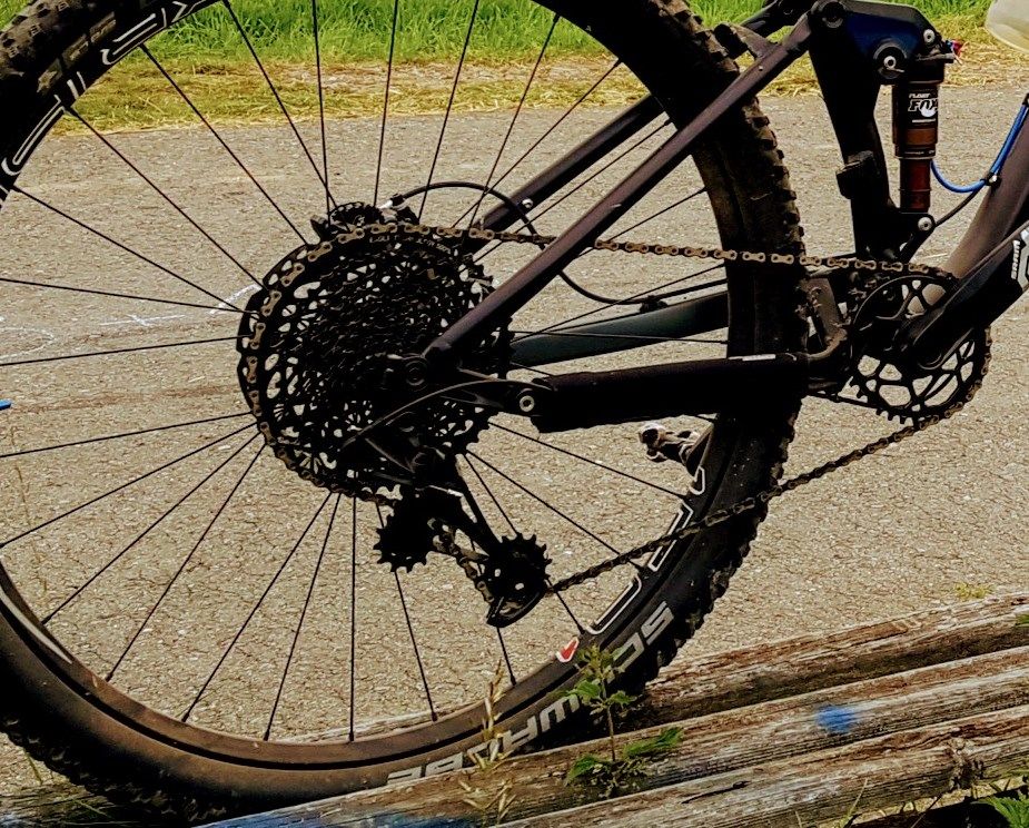

Hallo zusammen,
An der Stelle auch eine technische Frage:
Bei den oberen drei Ritzeln, vor allem dem 50er, läuft die Kette extrem rau. Dadurch entsteht eine Art mahlen bzw. fast schon vibrieren welches ich im Tretlager spüre. Ich vermute, es kommt vom oberen Schaltröllchen.
Geht das nach den Einfahrkilometern weg oder ist etwas falsch eingestellt ?
Das hört sich fast so an, als ob das obere Schaltröllchen eines der Ritzel berühren würde :eek:
Denn sooo schlecht kann die Kettenlinie kaum sein.
Brainstorming:
1. Der Käfig des Schaltwerks berührt leicht eines der Ritzel.
2. Die Kettenlinie ist wirklich dermassen schlecht/gross, dass die Kette wg. dem Schräglauf das nächstgrössere Ritzel berührt.
Wenn beide Ursachen ausgeschlossen werden können, was sehr wahrscheinlich ist, dann ist die Ursache vllt doch eine andere als Eagle.
Brainstorming:
1. muss ich morgen einmal prüfen.
2. die Kette steht in dem Bereich schon sehr schräg. Was bedeutet das für mich ?
Wäre die Umschlingung die Lösung insofern das auf eine falsche Einstellung hindeutet ?
Wenn die Umschlingung nicht passen würde, dann würde es (mindestens gewisse Gänge) nur widerwillig schalten und/oder bei sehr starkem Antritt im leichtesten Gang (50T) die Kette durchrutschen.
Stichwort Kettenlinie: schau mal auf welchem Ritzel die Kette gerade läuft. Viel Schräglauf bedeutet grossen Verschleiss. Wenn du die Gänge mit grossem Schräglauf nur selten benutzt, dann ist das vllt sogar besser, denn es schont die anderen Gänge, die du am meisten benutzt.
Anyway, ich habe gerade realisiert, dass mein 2. Punkt (Kette berührt ein Nachbarritzel) eigentlich gar nicht vorkommen kann. Ich hatte offenbar einen kurzen Blackout :rolleyes:
Anyway, nächste Hypothese: Schaltwerke haben zwischen den 2 Schaltröllchen einen kleinen Steg. Wenn man die Kette falsch einfädelt, dann berührt sie diesen Steg und macht Geräusche. Ich weiss allerdings nicht mehr, ob das dann bei allen Gängen der Fall ist oder auf manchen Ritzeln abhängig von der Stellung des Schaltwerks.
EDIT: Ein paar Fotos wären natürlich hilfreich ;)
Dein Schaltwerk steht auf jeden Fall deutlich weiter hinten als meins.
