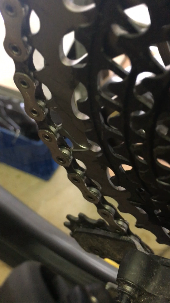

Ich habe versucht die X01 Eagle von einem Kumpel einzustellen(neu vielleicht 50km alt), weil die Kette des öfteren auf den Zähnen vom größten und zweit größten Ritzel läuft.(auf dem Bild gut zu erkennen) Unter Last knallt dann natürlich die Schaltung wenn die Kette dahin rutscht wo sie hingehört.
Ich habe das Schaltauge geprüft, ist gerade! Ich habe mit den seitlichen Anschlägen rumprobiert, mit der Zugspannung und mit dem Umschlingungswinkel. bringt alles nichts!
Irgendwie bringt mich das zum verzweifeln! hat jemand eine Idee?

War bei mir auch anfangs, nachdem ich auf ein Ovales Kettenblatt gegangen bin. Hab dann mit der B-Schraube etwas hin und her probiert. Irgendwann hatte ich dann eine Stellung, wo es nicht mehr oder fast nicht mehr passierte.
Mittlerweile hat es sich wohl eingefahren und passiert gar nicht mehr oder 1 mal alle 50 km. Kann man also vergessen.
Vielleicht ist die Kette zu lang? Oder zu kurz?
Ich hatte das gleiche Problem mit den ovalen Kettenblättern von Absolute Black und habe mich durch Probieren an die richtige Einstellung der B-Gap herangetastet. Seit es von SRAM nun aber offiziell ovale Kettenblätter für die Eagle zu kaufen gibt, haben sie die Einstellanleitung auch um diesen Punkt erweitert. Bei Verwendung eines ovalen Kettenblatts soll die B-Gap eingestellt werden, wenn sich der Kurbelarm auf der Kettenblattseite in der 4-Uhr-Stellung befindet. In der Position ist die Kette am kürzesten, denn die beiden ovalen Seiten des KBs befinden sich in der 6-Uhr und 12-Uhr-Stellung.
Danke schon mal!
Habt ihr die B Schraube auch im Sag eingestellt? So wird das ja in dem Video gezeigt.
