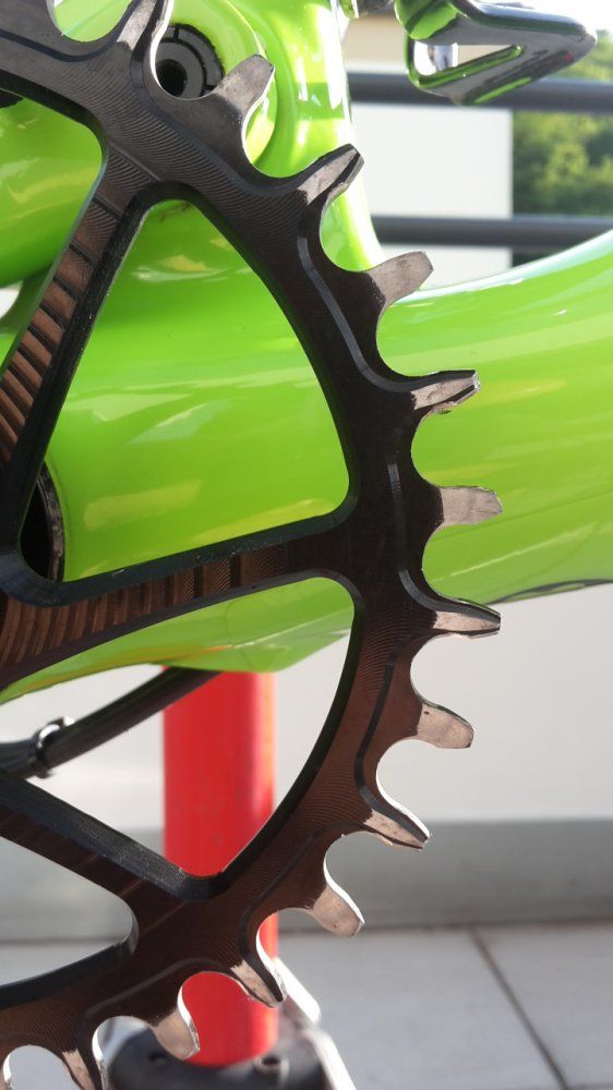

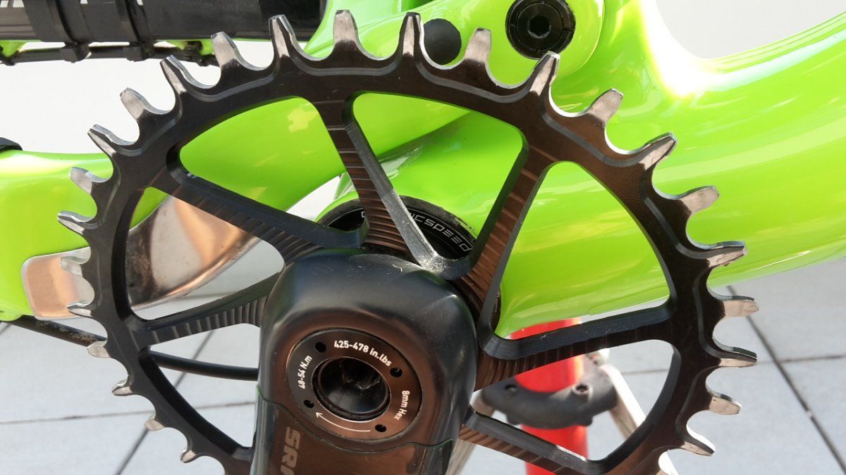

Hier nun noch ein Bild vom fertigen Werk. Habe mir noch ein 34er Oval von Absolut Black gegönnt.

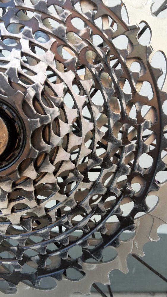

Mit dem Garbaruk passiert das nun nicht mehr, da die Zähne 2mm länger sind wie XX1 (Eagle). Aber es ist bei Schmutz und Dreck auch etwas lauter.
BTW: Laufleistung Kassette nun insgesamt 2.400km.
Anhang anzeigen 607346 Anhang anzeigen 607347
2. Kette 1.200km. Ich werde noch eine 3 Kette ausprobieren. Bin gespannt.
Garbaruk 1.200km
Anhang anzeigen 607348 Anhang anzeigen 607349

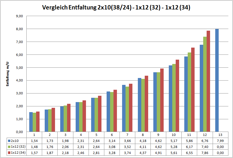

Ich komme auch von 2x10 und fahre nebenbei viel Rennrad. Habe die Eagle an zwei 29er Bikes verbaut. Einmal mit 32er Blatt und einmal mit 34er jeweils oval von Absolute Black. Was ich nicht verstehe ist, dass viele Leute nach wie vor mit den Sprüngen auf den drei größten Ritzeln Probleme zu haben scheinen. Die Sprünge sind doch denen bei 2x10 sehr ähnlich. Liegt das am optischen Eindruck, den die an der 12-fach Kassette sichtbaren Größenunterschiede der Ritzel vermitteln? Rein rechnerisch in Bezug auf die Entfaltung sieht die Sache nämlich gar nicht so aus, wie viele denken. Zur Orientierung mal die Gegenüberstellung eines 2x10 Antriebs mit 38/24 KB auf einer 11/36er Kassette und der Eagle mit 32er, bzw. 34er KB. Wenn überhaupt, werden die Sprünge in Richtung der kleinen Ritzel größer:

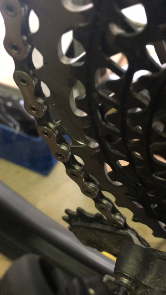

Hallo,
Ich habe gerade mal alles überflogen aber zu der Problematik die ich aktuell habe, konnte ich nichts finden!
Ich habe versucht die X01 Eagle von einem Kumpel einzustellen(neu vielleicht 50km alt), weil die Kette des öfteren auf den Zähnen vom größten und zweit größten Ritzel läuft.(auf dem Bild gut zu erkennen) Unter Last knallt dann natürlich die Schaltung wenn die Kette dahin rutscht wo sie hingehört.
Ich habe das Schaltauge geprüft, ist gerade! Ich habe mit den seitlichen Anschlägen rumprobiert, mit der Zugspannung und mit dem Umschlingungswinkel. bringt alles nichts!
Irgendwie bringt mich das zum verzweifeln! hat jemand eine Idee?
