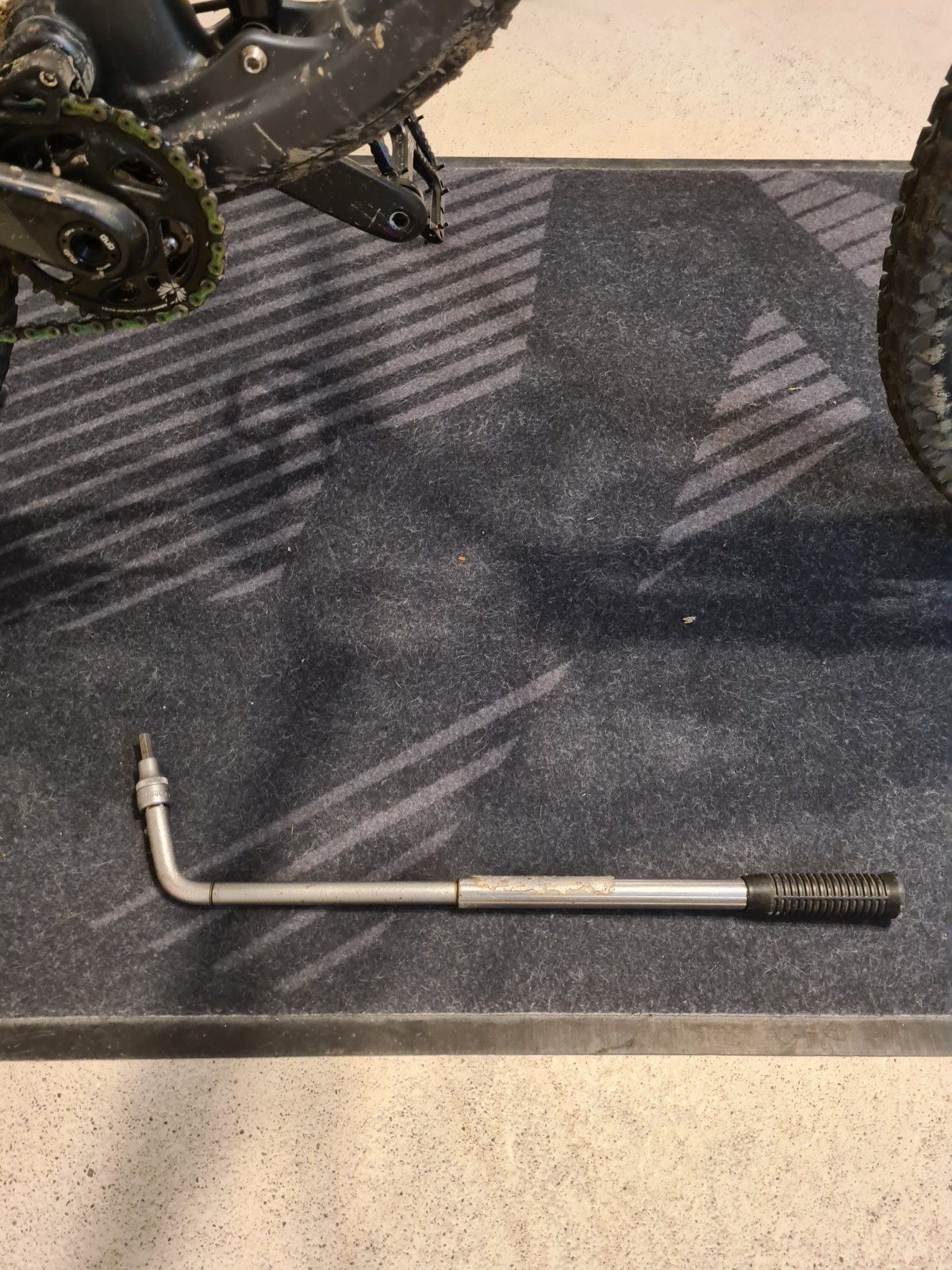

Evtl. kann mir da wer helfen. Leider bekomme ich die Schraube die die Kurbel hält nichtmehr auf.
Weder eine Rohrverlängerung noch ein Schlagschrauber haben geholfen. Kennt jemand einen Trick, wie ich das nicht zerstöre?
Bosch Akkuschlagschrauber, der kriegt normal Reifen am Auto auf. Beim größeren habe ich Angst, das es was zerreißt. Habs jetzt mal mit Kriechöl eingesprüht.
Passt, wollt nur sichergehen, dass wir von nem Drehschlagschrauber reden 👍🏻
Wenn’s nicht bresiert würd ich auch erstmal versuchen das ganze mit irgendwas in der Art möglichst gangbar zu machen und nochmal probieren. Wenn das die nächsten Tage auch nicht wirkt würd ich das größere Kaliber versuchen. Schonender als mit Schlagschrauber und guter Nuss wird es kaum funktionieren.
Ist normal.
Nimm dir jemand der dir hilft, unsere Kleine mit 50kg hat leider nicht gereicht für das Pedal. 80kg Mann und Gewalt.
Achte darauf nicht ab zu rutschen und wirklich fest drin zu sein.
Würde es auf keinem Fall im Montageständer machen.
Ich habe zu der Verlängerung für die Kurbelschraube ein Rohr gebastelt, das ich innen mit Antirutschmatte ausgekleidet habe. Pedal ab, Rohr auf Kurbel und schon prima Hebel haben. Mit sanfter Gewalt sollt sich das dann lösen lassen. Meiner Meinung nach reicht nur die Verlängerung für die Kurbelschraube nicht aus. Zwei Verlängerungen geben zuverlässig genug Kraft.
Viel Erfolg und berichte, wie es ausgegangen ist.
