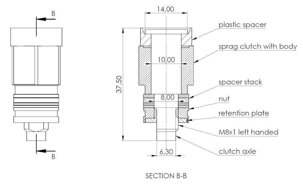

EDIT: Die Meldungen betreffen vor allem Clutch Type 2.1 und Type 3. Bei alten Type 1 (und Type 2?) Schaltwerken konnte man die Kraft noch nachstellen. Das geht erst ab Type 2.1 nicht mehr, wenn ich mich richtig erinnere.
Die ersten Kupplungen von sram waren auch einstellbar in der vorspannung.
Dass die serienstreuung haben und fahrer das material unterschiedlich belasten mag eine grosse rolle spielen warum es beschwerdefreie und problemkunden gibt. Nur bin ich kein power user und bilde mir die problrme ja auch nicht ein. Sehr unzufriedenstellend bislang.
Ich wundere mich nur warum hier keine negativberichte auftauchen.
Shimano hat da offenbar eine bessere Lösung. Man munkelt, dass Shimano ein Patent drauf hat und deswegen kann/will SRAM keine einstellbare Kupplung wie Shimano.
Die Patentlage ist meines Wissens nach genau umgekehrt.
Und wenn man die Shmano-Kupplung einschaltet, werden die Bedienkräfte so hoch, dass man es in der Regel freiwillig wieder bleiben lässt. In meinem Umfeld findet diese Kupplung die auch noch extrem viel Wartung benötigt keiner gut.
Die Type 3-Kupplungen enthalten keinen Klemmrollenfreilauf mehr, sondern stattdessen eine sog. Sprag-Clutch (Klick) und lassen sich auch nicht ausbauen. Sie sind fest im Schaltwerk verbaut. Wenn die Dämpfung nachlässt, muss man entweder damit leben oder ein neues Schaltwerk kaufen.
