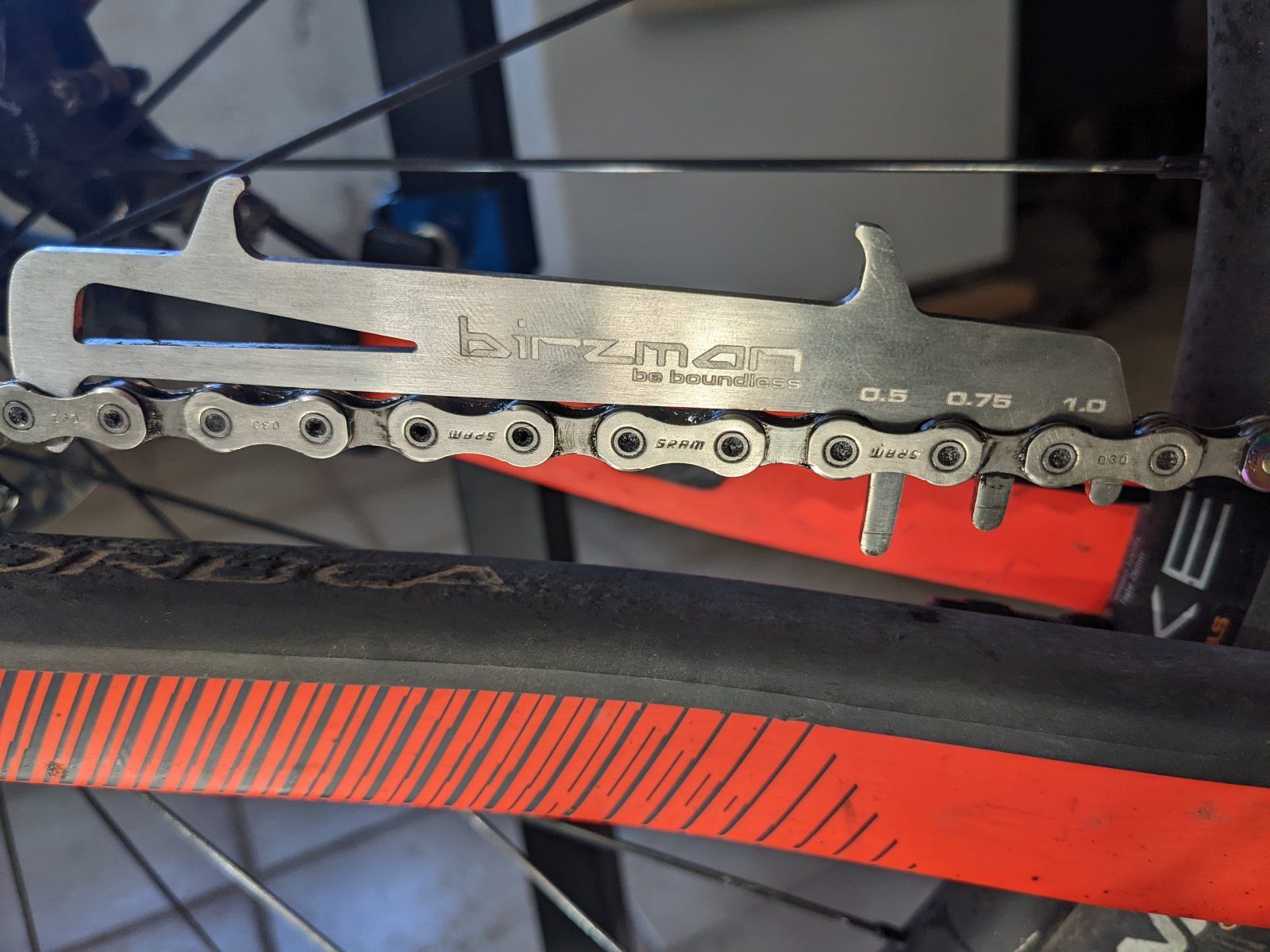

Kilometer kann ich nicht genau sagen, denke so 6000.
Neue Kette drauf oder mit der alten (0,75 geht gerade so rein) runter fahren
Ich find das optisch immer schwer zu beurteilen, sieht für mich gut aus, bin aber auch kein Experte. Meine XO auf dem Oiz hat jedenfalls 8 tkm mit der aktuell 2ten Kette (aktuell 5 tkm) und läuft noch problemlos.
Würde die neue Kette nehmen, sollte sich doch schnell zeigen, ob es geht. Notfalls kannst Du doch immer noch wechseln und mit der alten runter fahren.

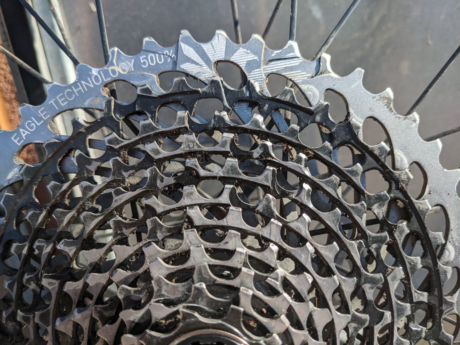

Auf der Kassette ist es auch die zweite. In der Mitte plusminus 2 Ritzel merkt ich das sind nicht mehr Sauber läuft und beim schalten aus größerer etwas Nachdruck braucht.
Tatsächlich finde ich 11 und 12 besonders schlimm.
Jup, das 11er ist ne Katastrophe - muss er unterwegs irgendwo verloren haben.
@pacechris In der Qualität ist das Foto aber kaum sinnvoll zu beurteilen. Ich könnte mir einbilden, dass du an einigen Zähnen einen Grat dran hast aber das kann am Foto auch täuschen. Auch die Steighilfen sehen etwas mitgenommen aus (keine scharfe Kante mehr) aber auf so nem Foto kaum zu beurteilen. Hab dir mal ein paar Stellen markiert.
Ja, die sehen sehr schlimm aus. Allerdings ist das im Neuzustand genauso.
Diese etwas gewöhnungsbedürftigen Zahnformen sollen die Schaltperformance verbessern, weil mit Schaltrampen ist bei so kleinen Ritzeln ja nicht viel.
Die Kassette auf dem Foto sieht noch tadellos aus. Neue Kette drauf und weitere 6.000 km damit fahren.

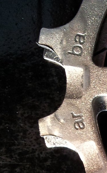

Grate sehen so aus:
Ja!
