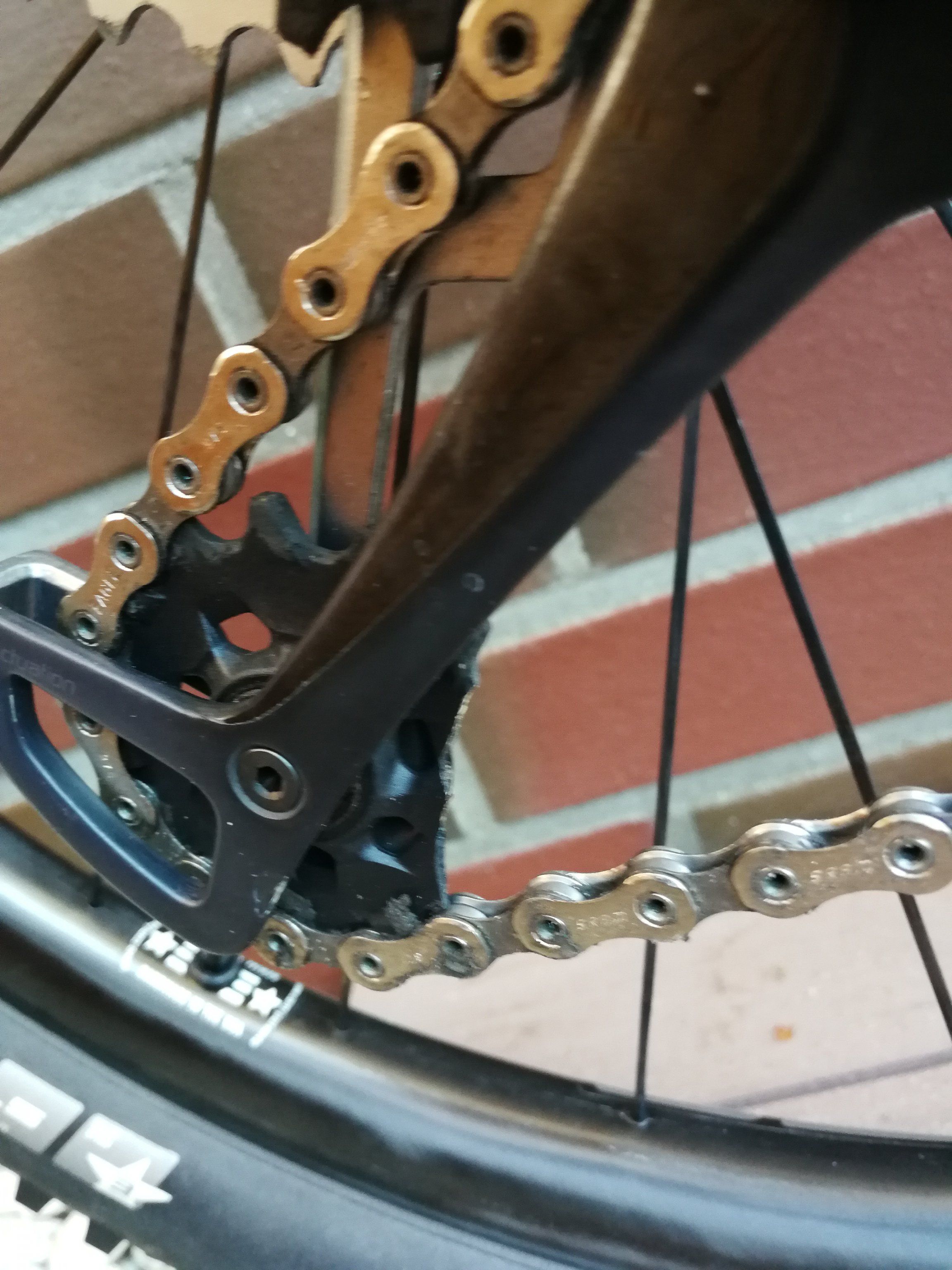

Ich bin jetzt etwas enttäuscht von der Qualität der Gx Eagle. Habe gerade Mal 1400km zurückgelegt.
Heute auf einer Asphaltierten Straße, keine Äste oder ähnliches.
Auf einmal ein Krachen und alles blockierte.
Es hat die Kette zwischen das Schaltrölchen und Schaltkäfig reingezogen, verklemmt. Wie kann das überhaupt passieren. Der Schaltkäfig hat sich in eine leichte Acht verwandelt.
Habe das ganze mit viel Kraft Ausgebogen, so das wenigstens paar Gänge zu schalten waren und habe mich heim geschleppt.
Ist das etwa stand der Technik? Bzw ist ein Schaltwerk jetzt ein Verschleißteil?

Bei mir ist nun klar, wieso das so Geräusche macht. Schaltwerk verbogen. Bekomme nun ein neues Schaltauge + Schaltwerk und dann wird nochmal alles eingestellt dann sollte es auch gut sein.
