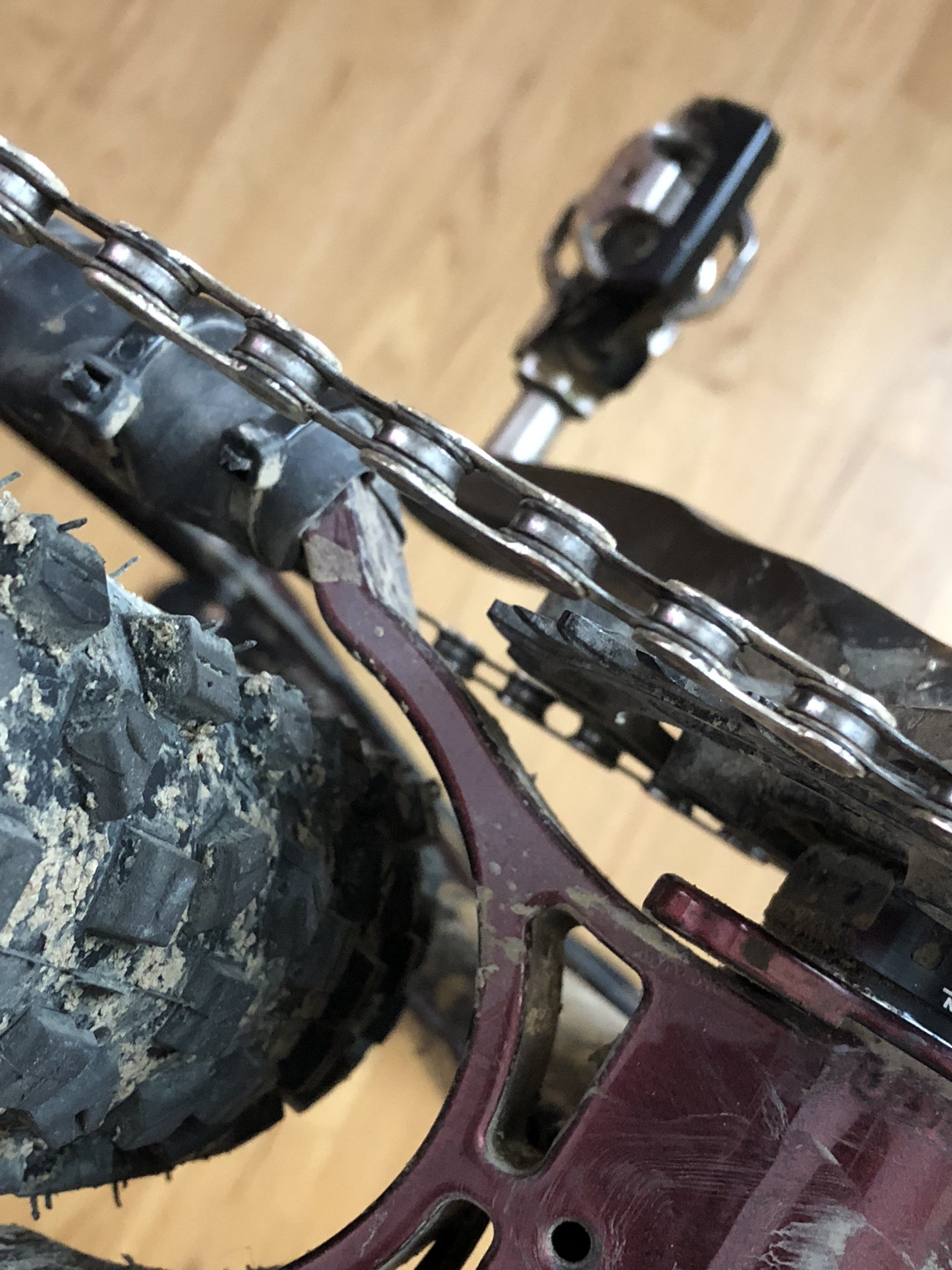

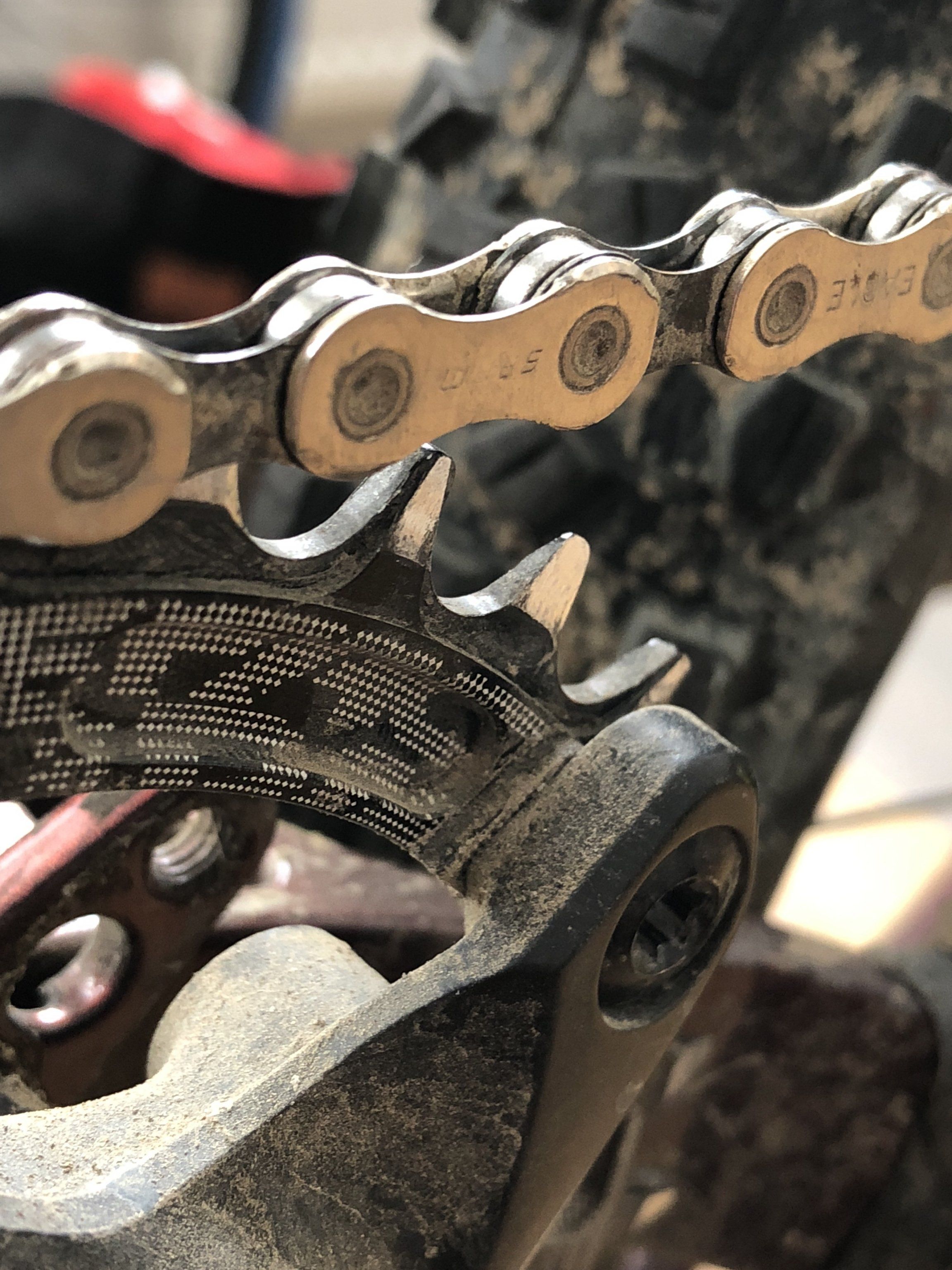

Soo...ich hab hier mal durchgewälzt und bin noch immer nicht schlauer, vielleicht bringt einer Licht ins Dunkel?
Also Setup:
Kurbel XT FC-M785
Raceface Narrowwide 30t
73mm bsa mit einem spacer rechts
142x12 dt nabe mit eagle gx kassette
eagle gx schaltwerk
Kettenlinie 50mm (Mitte Tretlager, mitte Zahn Kettenblatt)
Im leichtesten Gang machts halt echt schirche Geräusche, das Kettenblatt ist auch an der Außenseite schon deutlich abgenutzt (mMn nur vom Fahren im leichtesten Gang)
Aber ich weiß um die Burg nicht, was ich besser machen soll? Liegts am Kettenblatt? Eins mit quasi Versatz nach innen kaufen? Den BB Spacer von rechts nach links geben? Der Abstand Kurbel-Kettenstrebe würds zulassen, aber das wär ja dann außermittig.
Wenn ich von vorne anvisiere, siehts aus als ob der 8. Gang die beste Kettenlinie hätt, mit dem geradesten Verlauf. Das sagt ja eigentlich schon recht klar, dass das ganze nicht mittig bzw. gleichmäßig verläuft.
Was kann ich tun? Steh ich komplett aufm Schlauch?
Würd nur ungern weiterhin mit dem 1. Gang das Kettenblatt so abnudln, auch schon allein weil die Geräuschkulisse wirklich nicht fein ist...Außerdem deuten Geräusche ja halt auch immer auf schlechte bzw. ungleichmäßige Abnutzung hin...

Nein. nicht wegem dem Versatz neu kaufen, sondern weil das verschlissene Blatt nicht mit der Kette harmoniert und Krach macht. Hatte schonmal das gleiche Problem.

Mit 50 mm Kettenlinie liegst du bei deinem o.a. Setup bereits 1 mm zu weit außen, denn SRAM gibt ja für einen 142 mm Hinterbau eine Linie von 49 mm vor. Das würde erklären, weshalb die Kette im 8. Ritzel offenbar genau gerade läuft. Dieser 1 mm kann eine Menge ausmachen und so wie es aussieht, hast du in der aktuellen Konfiguration zu viel Schräglauf auf den großen Ritzeln, denn sogar die schmalen Zähne des Kettenblatts sind auf den Innenseiten schon abgenutzt, was ja so deutlich normalerweise nicht passiert. Ich würde daher versuchen, das Kettenblatt etwas weiter nach innen zu bringen, sofern der Platz es zulässt. Das sollte sich mit Scheiben ja einfach machen lassen.
Das Kettenblatt ist erst seit dem Aufbau so, beim alten Rad sahs nicht so aus.
Gut, wundert mich halt, weil ichs eigentlich gewissenhaft aufgebaut hab und normal kein großer Fan von Pfusch bin. Darum dachte ich mir, ich hätt da vielleicht irgendwo einen Fehler mit eingebaut, darum auch die genaue Auflistung usw.
Aber passt, dann wird einfach mal gespacert und weitergesehen.
Ja klar, der mm schaukelt sich hoch und im 1. Gang ist wirklich mehr als schräg. Dass 1x12 nicht immer eine ideale Kettenlinie zulässt, ist klar, aber so wars wirklich schon murksig.
Danke für die Hilfe euch beiden!
Ich bin ja auch ein Fan einer "guten" Kettenlinie, aber erwarte nicht zuviel von eine Anpassung um 1mm!

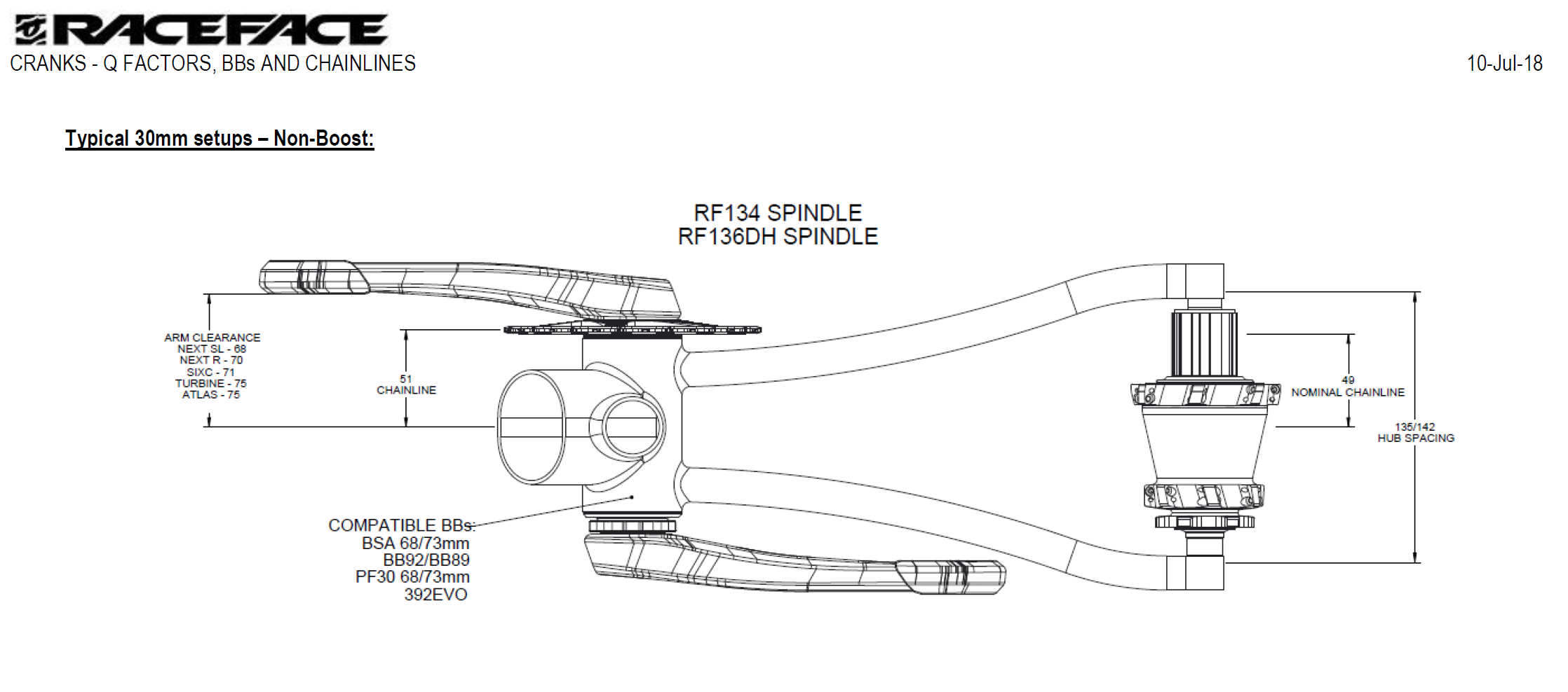

Ja, SRAM gibt 49mm Kettenlinie vor, aber auch z.B. Garbaruk hat bei größeren Kettenblättern eine Kettenlinie >50mm.
Race Face setzt sogar bei allen DM Kettenblättern pauschal auf 51mm:
Das ist alles für 12fach freigegeben und funktioniert auch.
(51mm bin ich auch selbst schon gefahren, klar ist das nicht perfekt, aber weit von deiner Schilderung entfernt.)
Bei 1mm Veränderung würde dann eben die Ketten nicht auf Ritzel 8 gerade laufen, sondern auf Ritzel 7,80 oder so...
Also definitiv über mehr nachdenken, wenn der Platz zwischen Kettenstrebe und KB es zulässt.
