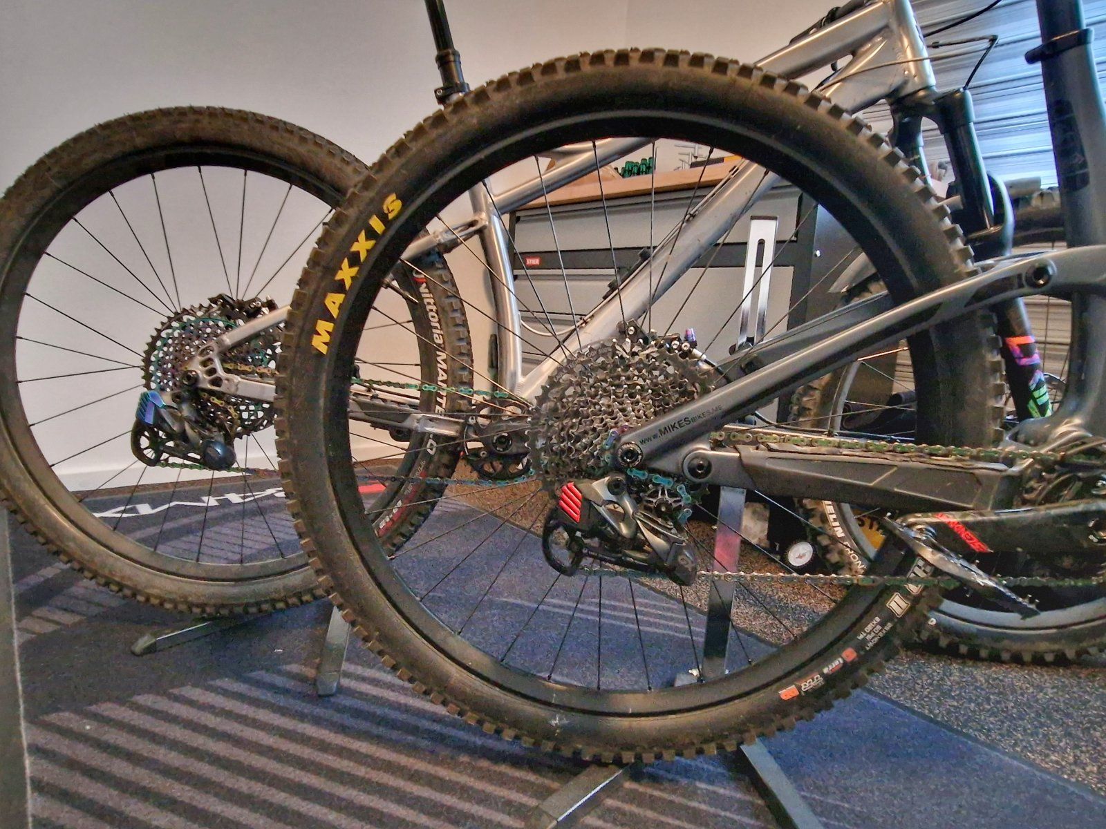

Ich selbst hab zwei AXS und ja bei beiden ist die Kettenspannung schlecht bzw hat nachgelassen. Schade, finde die AXS sonst absolut top.
Aber, es tritt nicht bei jedem Bike so extrem auf. Hoffe man kann es erkennen auf dem Bild
Beim vordern Fully war die mechanische schon laut, da die Kette ohne SAG fast auf der KS aufliegt. Mit AXS natürlich schlimmer. Das Scotch Tape wird massiv aufgearbeitet was über dem KS Schutz ab Werk ist. Trotzdem nicht leise.
Am Trail-HT hinten, war es nie ein Thema und ist mit der AXS auch nicht so extrem. Auch ohne Kefü wird die Kette gut gehalten. Aber wenn beim Radeln den Schatten der Kette siehst o_O
Spielt also nach meiner Erfahrung bisher auch eine große Rolle.
Ich hoffe, dass es mit der SRAMano Zweitkupplung besser wird. Bitte noch etwas Geduld.
Mich nervt ChainSlap auch extrem hart aber ein absokute Lösung dafür gibts halt leider (noch) nicht
Was mich aber mehr interessieren würde - wie geht das hier,dass das Bike so leise ist:
Das ist die Kombination aus neuer Kette, stark gekürzt, kleine Ritzel, Shimano Short Cage mit Shimano Freilauf und Kettenführung. Dann ist es auch schön leise.
So ein Schaltwerk für ne 50er Kassette ist ne ganz andere Nummer. Da ist die Kette auf den schweren Gängen sowas von lang, der Käfig entspannt und die Feder eh zu schwach.....das schlankert extrem rum.
Wobei das Ganze an einem neuen Bike auch schön leise ist. Sobald man ein paar km runter hat, geht der Krach los.

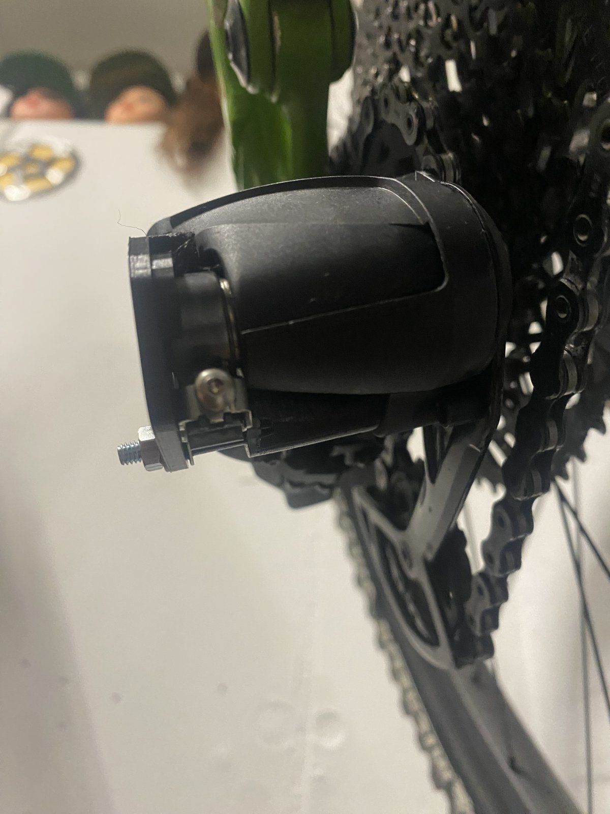

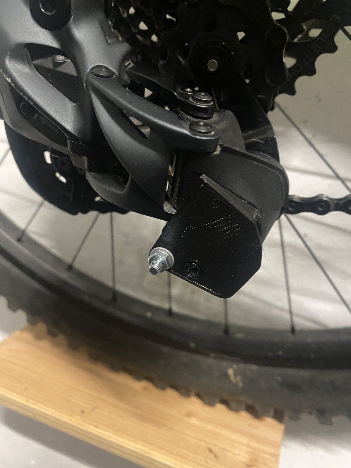

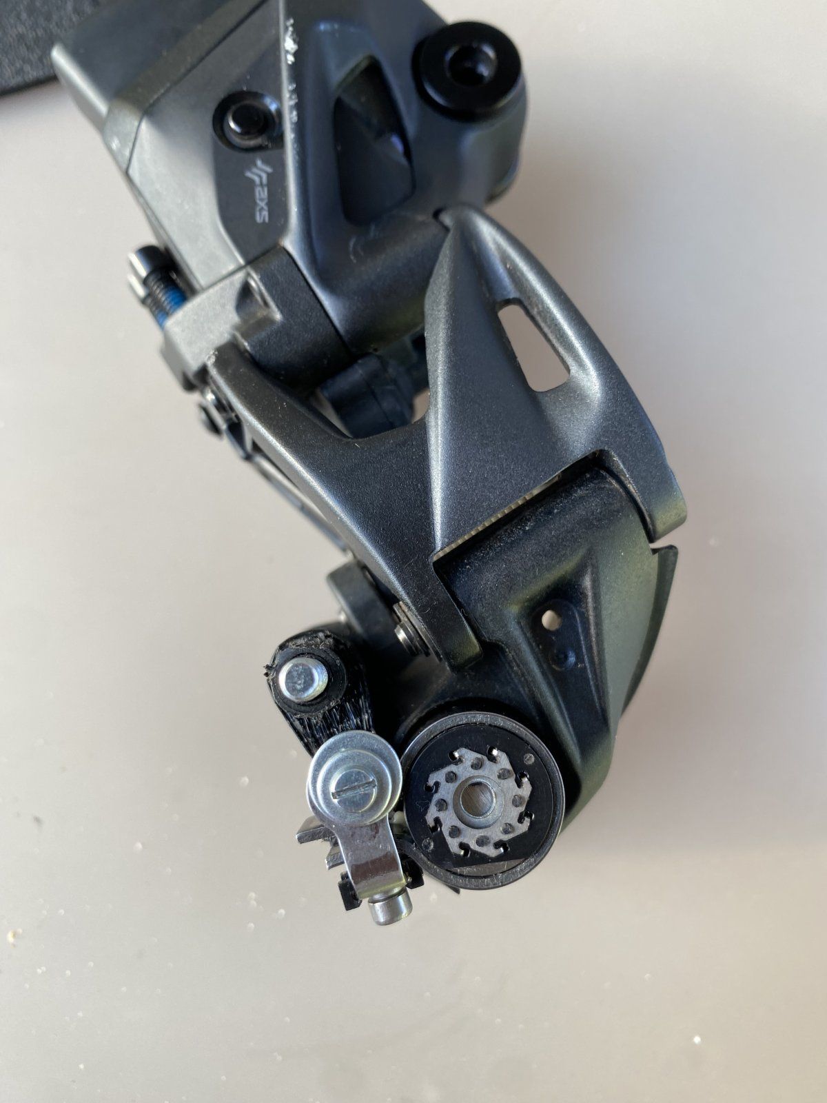

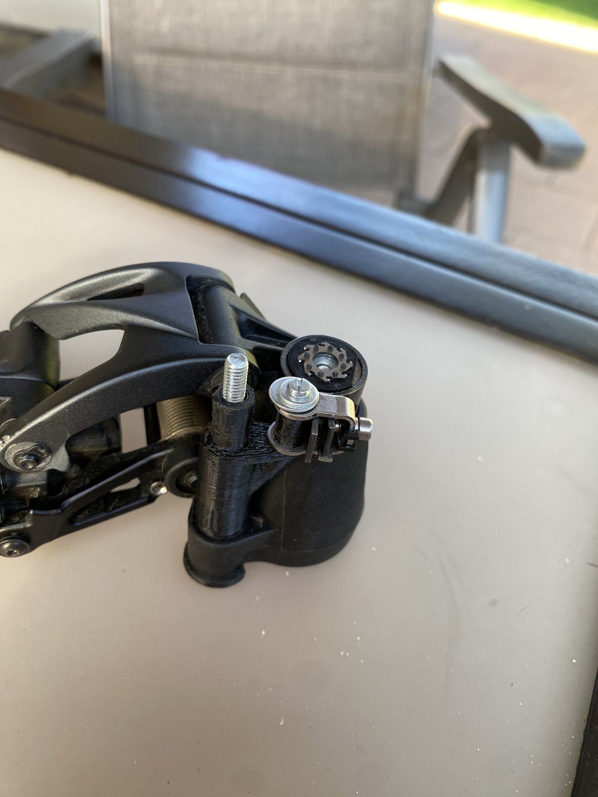

Sodele, ich habe auch das Problem mit der lauten Kette beim AXS und bin auf den Faden hier gestoßen und hab mir gedacht, ich bau die Sramano Kupplung mal nach.
Test steht noch aus und bessere Fotos gibts auch noch, hab’s grade kurz zusammengefrickelt. Braucht auch noch ein paar kleine Anpassungen aber funktionieren tuts schonmal. 😊👍🏻
Der Knackpunkt ist der Adapter von 4mm sechskant der SRAM Kupplung auf die 8mm der shimano Kupplung, das müsste man fräsen dann macht das alles stabiler weil die Passung besser ist. Ich hab’s mir für den Test zurechtgefeilt.
Mehr Infos gerne morgen…

Hi....bei Interesse schick mir ne PN...brauch ne Zeichnung für den Adapter. Kann dir den fräsen. Im Gegenzug druckst du mir die Restlichen Teile für die Kupplung.
Gruss, Stephan

Sudele, der erste Test ist durch, wir waren gestern im Bikepark Spicak, da rumpelt es ja gewaltig und war super zum Testen.
Die gute Nachricht zuerst, es funktioniert gut :)
Die schlechte, es hat halt genau 1.5 Abfahrten durchgehalten, dann sind zwei Druckteile gebrochen...
War mir aber fast klar, dass das passiert war ja auch ein Prototyp.
Variante zwei druckt gerade, dann gibts noch einen Test.
