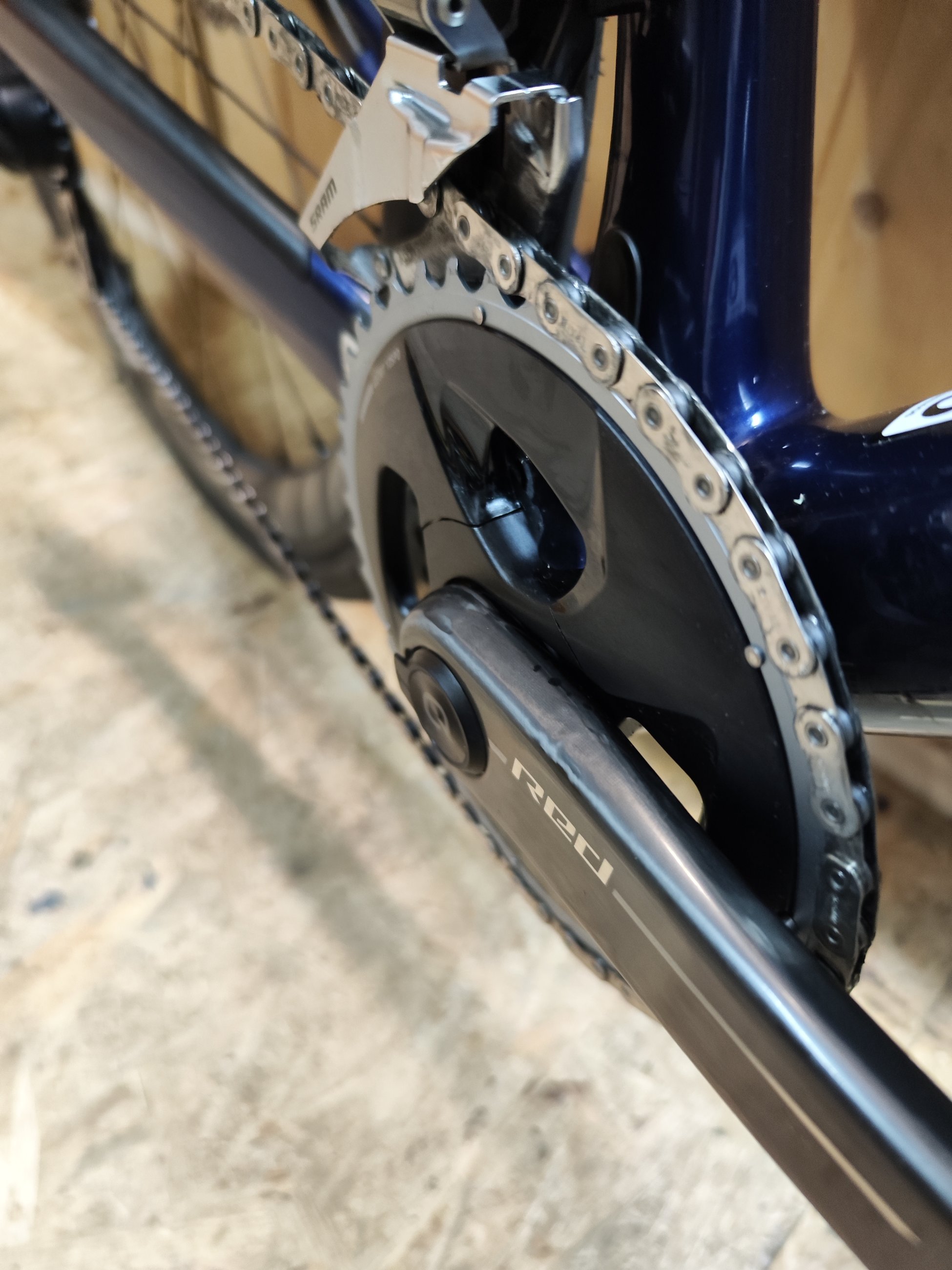

Beide Kurbelarme RED, montiert auf einem 94mm Lochkreis Spider, damit ich die Gravelbike Kettenblätter 43/30 fahren kann. Bei leicht hügeligen Terrain, montiere ich die komplette SRAM RED Dub 46/33, geht ja Recht schnell.
Das mit dem Spider in Verbindung mit dem 30er Blatt würde ich spontan als Endstufe betiteln 😍 Da muss ich auch mal überlegen, ob mir die Entfaltung das wert wäre…🤔😬

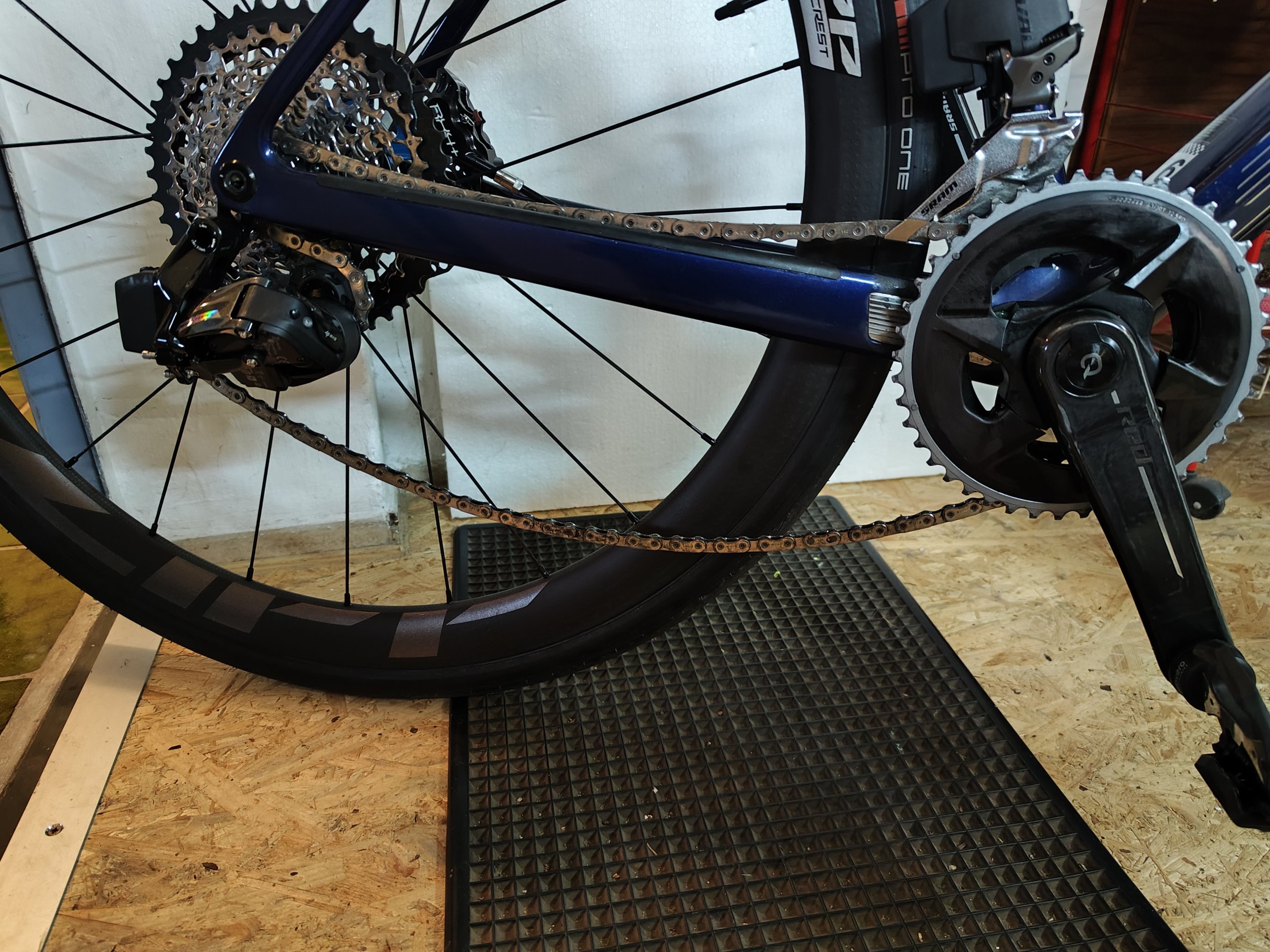

Sieht bei mir auch so aus. Den Gabaruk Schaltkäfig habe ich nicht verbaut. So wurde ich niemals schalten, achte immer auf die Kettenlinie. Fahre eh mehr auf dem großen Kettenblatt, nur die inneren drei Ritzel, wird vorne runter geschaltet.
Das Schaltwerk musste besser angebaut werden, war wie nach vorn gedreht. mittels B-Schraube nun gut eingestellt. Es funktioniert nun!
Hättest du aber nicht wenigstens die Force-Blätter nehmen können? Der Übergang zum Spider passt mit den Rival-Blättern nicht.
Gruß, Felix
