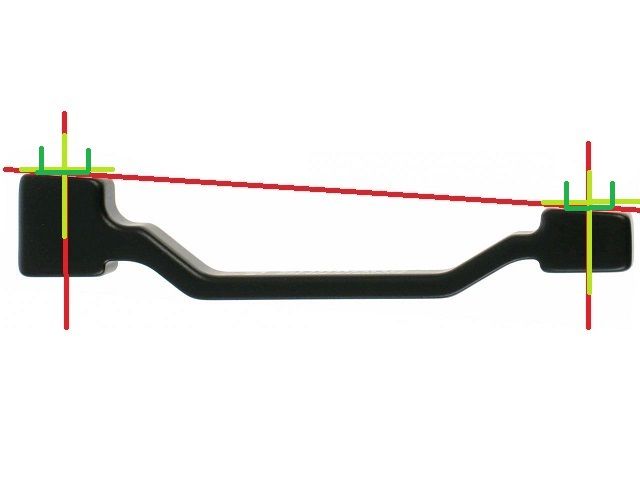

Jetzt habe ich ein Bild für dich warum die Scheiben unter dem Schraubenkopf sein müssen.
Die Schrauben entsprechen den grünen Linien und da siehst dass der Schraubenkopf ohne den Scheiben nur auf einer Stelle aufliegen. Oder du knallst die Schrauben an und verspannst das ganze .
