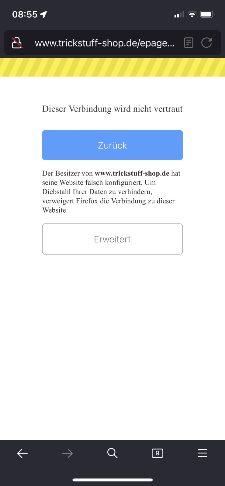

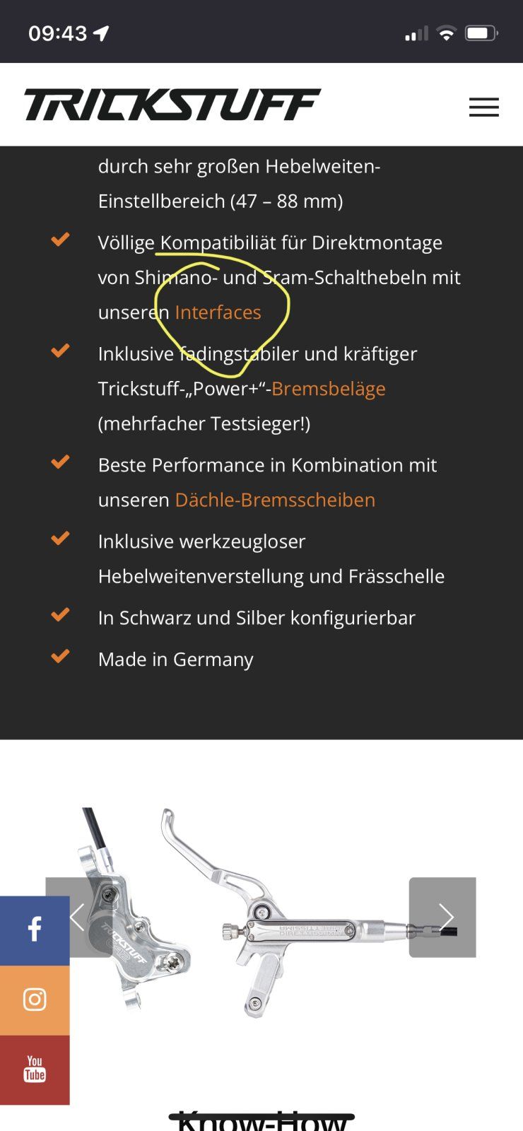

Wenn man bei trickstuff die Seite mit den Interfaces aufrufen will:
Vielen Dank für den Tipp, dass irgendwas nicht stimmt.
Unserer früherer Endkunden-Shop ist seit geraumer Zeit offline. Er wird komplett neu gemacht. Händler haben die Möglichkeit, über unseren neuen B2B-Shop alle unsere Produkte zu bestellen.
Ich weiß nicht, wie du auf den oben gezeigten Link geraten bist, obwohl ich mehrere Wege über Google und auch über unsere Website versucht hab. trickstuff-shop.de jedenfalls ist nicht mehr aktiv.
