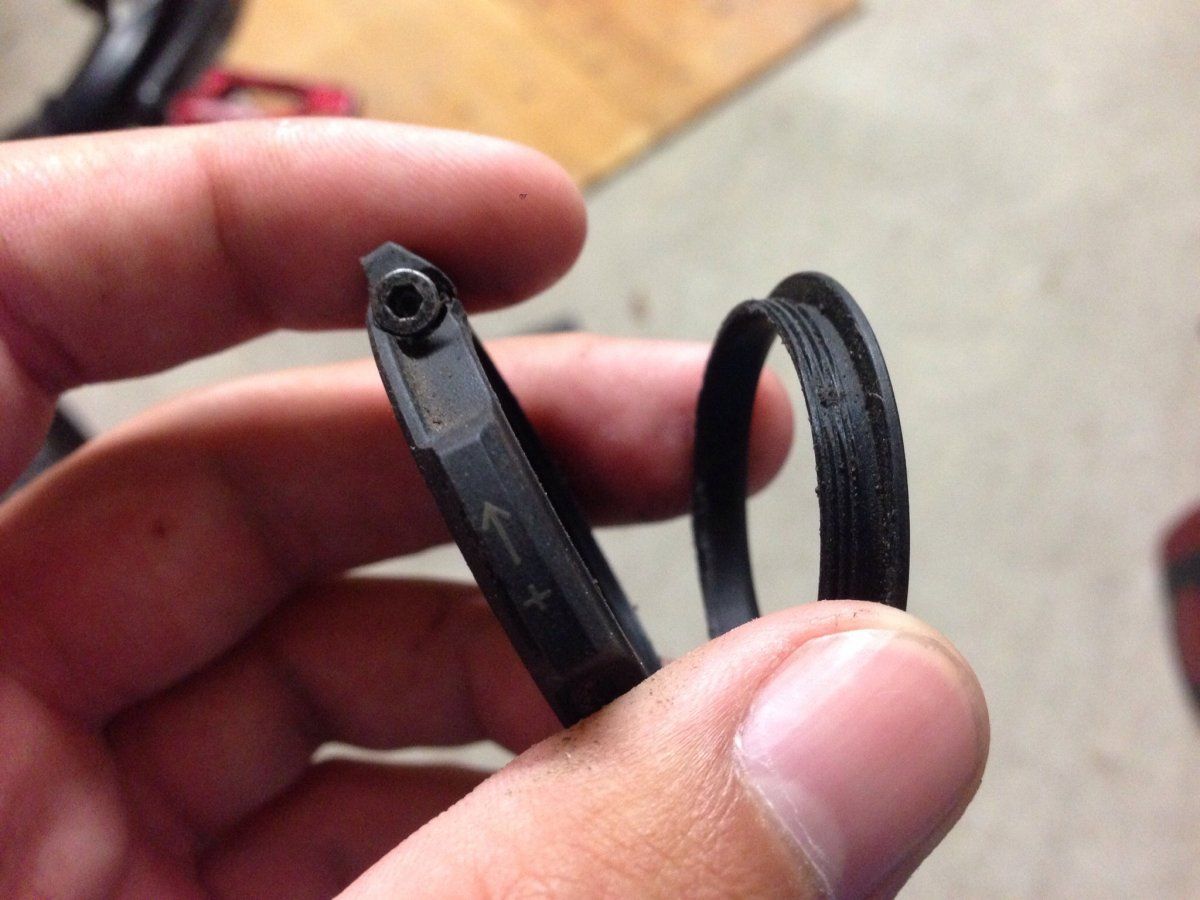

Moin, mein altes Problem ist wieder da :D ich habe auf den beiden Bildern hier gesehen, dass mein Vorspannring ein anderer ist als der von Castelli. Bei mir scheint das System genau in die entgegengesetzte Richtung zu funktionieren, sodass ich quasi das Gewinde gegen den Rahmen drücken muss. Es sieht ungefähr so aus wie auf dem Bild aus einem anderen Forum. Wird also in Richtung Pfeil gedreht, wandert das Gewinde in Richtung BB und der Ring in Richtung Kurbelarm. Auf den Bildern in der Anleitung von Sram ist der Pfeil allerdings wieder andersrum. Komische Angelegenheit. Ich würde jetzt erstmal versuchen, so zu fahren, aber das kann doch nicht gewollt sein so?
Um das Problem zu verdeutlichen, in die unten im Bild zu sehende Richtung zeigt der Pfeil anscheinend bei allen anderen
anscheinend gibt es da mehrere bauweisen. überrascht jetzt nicht, es gab oder gibt auch xx-kurbeln mit wellenscheibe statt einstellring. jedenfalls sieht es auf beiden abbildungen so aus, als würde drehen in richtung + die vorspannung erhöhen.
In der Anleitung wird leider nur die andere Variante beschrieben, weshalb ich so verwirrt war :D Ich habe es jetzt jedenfalls wieder zusammengebaut und in die + Richtung gedreht, so dass das Gewinde gegen das BB drückt. Danke für die Hilfe :)
Ich kann es an meiner alten Kurbel erklären. Der Vorspannring setzt sich aus den auf den Bildern zu sehenden Teilen zusammen. Bei dem mir bekannten Prinzip ging es darum, den großen äußeren Ring in + Richtung an die Lager zu drücken, wie auf den Bildern. Bei der neuen Kurbel ist es allerdings genau andersrum. Dreht man den äußeren Ring in + Richtung, drückt sich das innere Gewinde gegen die Lager, so wie auf dem einen Bild oben zu sehen. Wenn man also ohne sich Gedanken zu machen stumpf in + Richtung bis zum Ende dreht, kann man nichts falsch machen.
