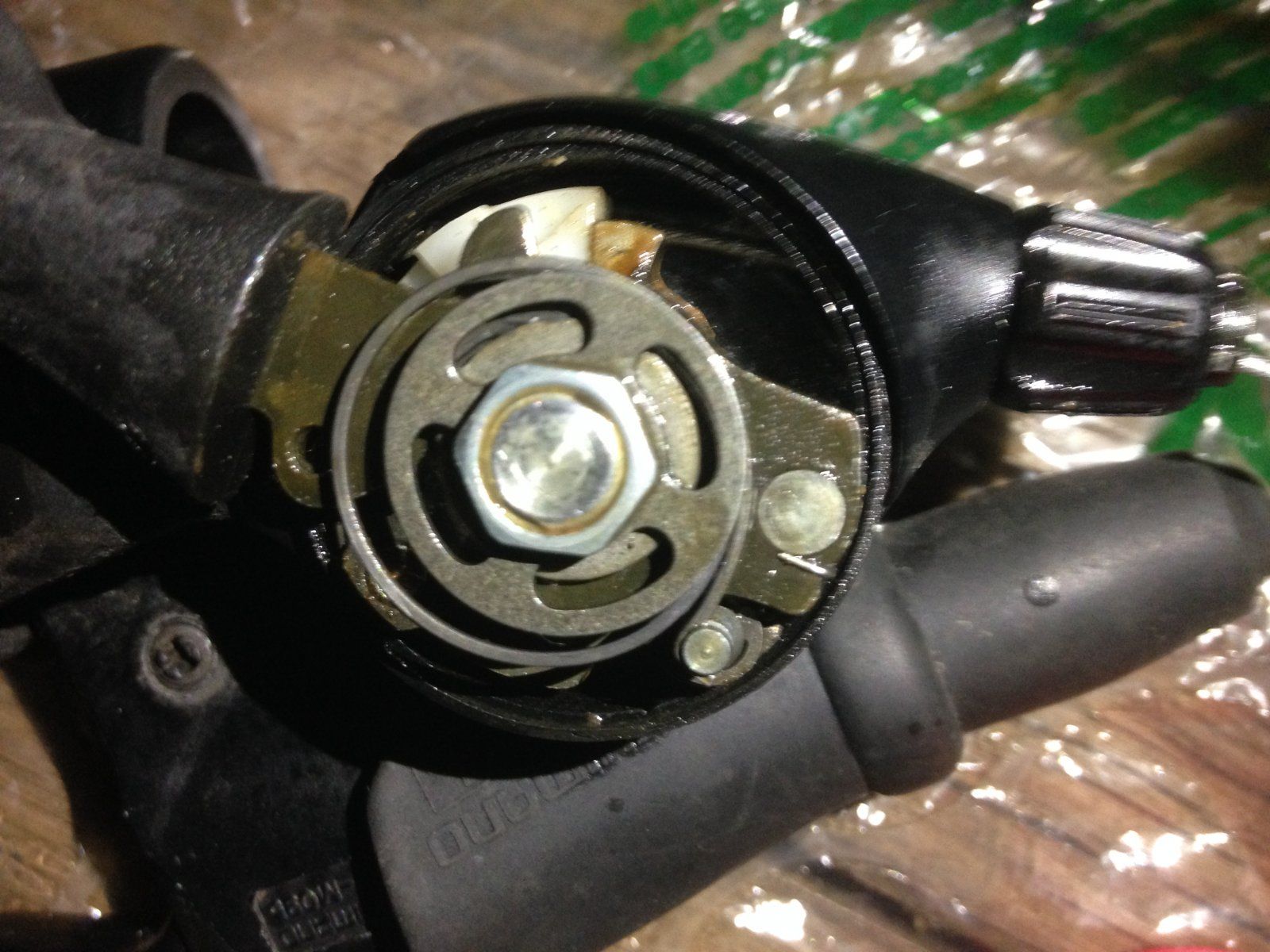

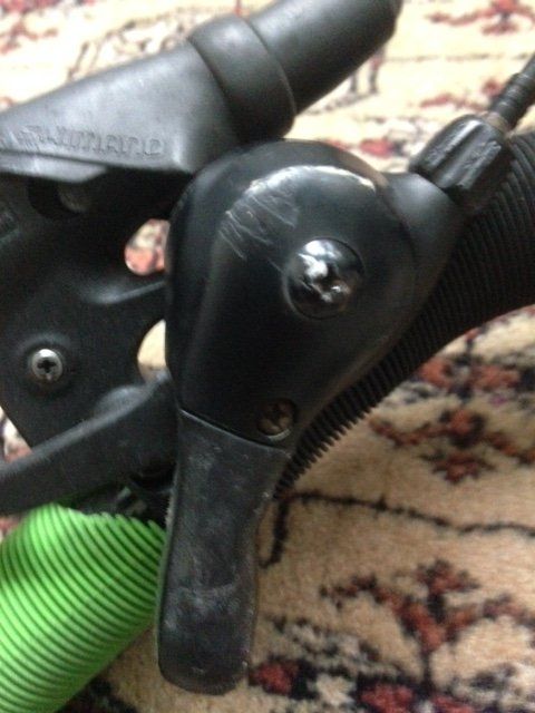

Wollte nun mal mein montiertes und funktionierendes Paar zum Vergleich auf machen und stelle fest das hier der Rechte Trigger einen anderen Deckel hat, mit einer Schraube in der Mitte. Bin jetzt etwas irretiert, da beides ST M095 sein sollten.
FRAGE, kann ich diese Schraube lösen, ohne das mir die Innereien entgegenkommen?

- Gab es denn verschiedene Modelle der ST M095? Ggf. hilft da dann kein Vergleich. Das funktionierende Rechte Gehäuse scheint etwas höher zu bauen.
- Der Rechte Hebel am funktionierenden Set scheint zudem etwas locker zu sein. Normal, oder kann/sollte man den, bzw. das "Sytem" anziehen? Ich wüsste nicht wo/wie.
- Das set, dass ich gerade versuche wieder in Ordnung zu bekommen hat diese kleinen Muttern. Die linke sitzt fest die rechte war lose. Weiss jemand ob die angezogen gehören, handfest?
Links
Rechts
Die Mutter müssen handfest vorsichtig angezogen werden ABER: ACHTUNG! Linksgewinde!!!! Nicht zu fest. Mutter nicht ganz abdrehen, aber ggfs. vorsichtig etwas Schraubensicherung von oben an Gewinde geben.
Mach doch mal Bilder, auf denen man beide STIs komplett sehen kann...
